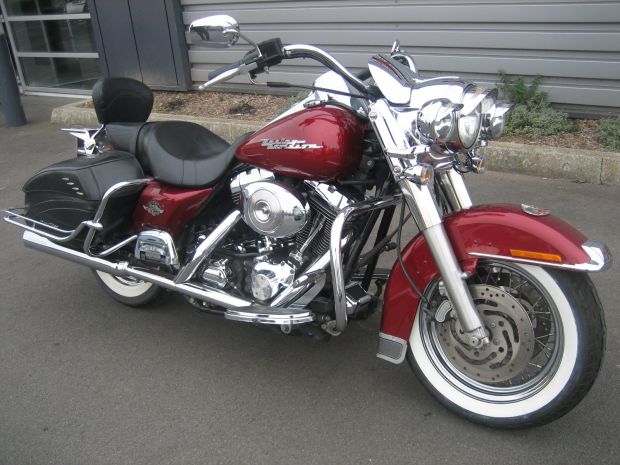

je procède une RK de 2004 et je n ai pas eu le manuel de la moto la cons ne l avait pas, j ai lu sur différents site que l injection est arrivee a partir de 2007
j aurais voulu savoir injection ou carbu pour 2004. sans manuel c est un peu galère pour connaitre la moto. merci pour votre aide
la voici
RK injection ou carbu 0310
cdlt lololepoulpe

Tout se passe dans l'espace situé entre le réservoir et le filtre à air entre les 2 culasses. Si tu arrives à faire une photo de ce qu'il y a à cet endroit, on pourra te dire...

C'est une FLHRSI de 2004.
Un Road King Custom. Moteur 88 ci avec l'injection.
Quasiment à l'état d'origine.
Un collector.

Tu veux savoir si ta moto est une carbu ou une injection ?
Ça ressemble à une injection, vu l'année et le modèle sur la photo. Regardes sur ta moto, tu ne devrais pas avoir trop de mal à savoir de quoi il s'agit, il y a quand même pas mal de différence. Déjà derrière le filtre à air

Message par Yukulélé le Mar 14 Fév 2017 - 11:58
As tu un starter côté gauche ?
si oui c'est une carbu .
si non c'est pas une carbu .

version FLHRS et N° de serie W donc injection merci pour votre aide

non le tien c'est flhrsi le i veut dire injection et l'injection est apparue à partir de 1997 sur Road king appellé flhri (j'en ai un ) si tu veut un conseil laisse le d'origine çe qui fait ca valeur
