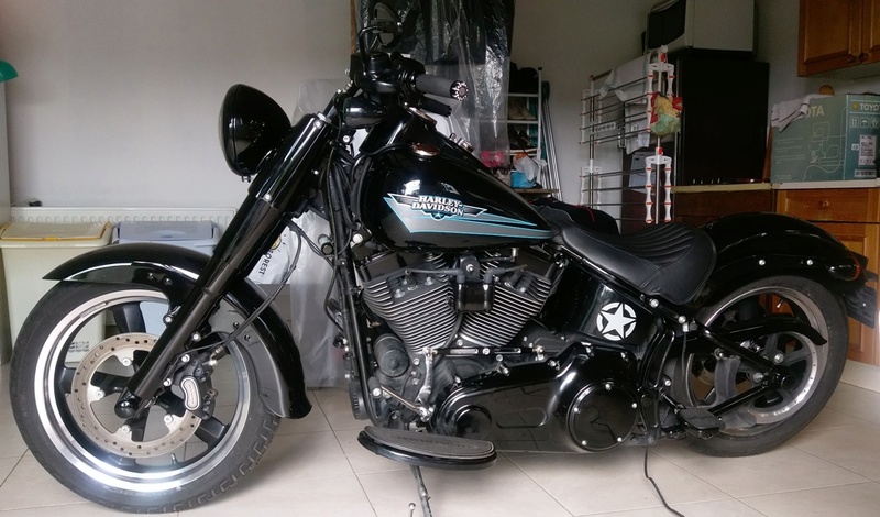

Temps maussade, un peu de temps à passer sur la Slim, alors, installation du réservoir.
la qualité des clichés laisse à désirer en réel

Pourtant on voit bien les cata
Sinon , à voir en entier

oui, j'aime les cata.

Diareg, le style de ton FLS va être unique mais à contre sens de l'esprit bobber. Un Grand Bravo pour cette prise de risque qui semble être une réussite!

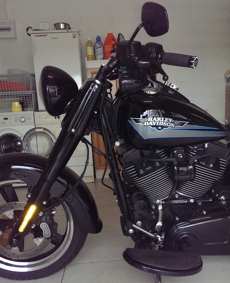

Me manque les pièces provenance là-bas pour lui faire le cul long (genre celui du Slim S d'Adtell, mais pas pareil quand même
Alors, je me suis fendu d'un garde boue arrière noir court, d'origine pour pouvoir quand même rouler rapidement, puisque le beau temps revient.
Arrière court que je ne conserverais pas et vendrais alors, si ça intéresse un possesseur de Softail qui veut se faire un cul Slim en plug and play, celui-ci sera complet, garde-boue, sabres, clignotants multifonctions, support de plaque avec son très chouette catadioptre et le câblage.
Mais, je voulais vous montrer l'avancement du jouet
Moi, j'aime, et vous ?

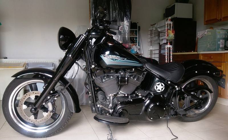

Et une de l'autre coté, pour vous prouver que le seul changement est le déplacement des étoiles

Très sympa comme modif !
Vivement que tu reçoives tes autres pièces et que tu finisses !

J'étais sceptique quant aux roues
mais je dois avouer qu'il a de la gueule

bin, les Switch empruntent les garde-boue avant des Slim, pourquoi ne pas leur emprunter leurs roues

Dlareg a écrit:
Joli ton Slim Gérald... mais j'ai eu peur, j'ai cru que tu voulais en faire un Switch comme celui d'au-dessus !
Après, pour un fan des roues à rayons comme moi, j’apprécie moins tes roues... mais chacun ses goûts !

Et puis, avec ce moteur, j'aimerai donner à mon Slim S un aspect "muscle bike",
là, mon projet n'est pas terminé, je ne sais s'il sera au niveau de mes espérances, j'espère bien,
et s'il vous plait, j'en serai ravi, mais, il sera à mon gout, quitte à changer certaines parties si ce n'est pas le cas.
En tous cas, merci pour vos interventions et constatations.

Comme je disais précédemment, il n'y a finalement qu'au switchback que ces jantes n'allaient pas ...

Ta nouvelle orientation propulse ton Slim S directement hors des frontières de l'esprit Bobber. Sur photo, je le vois déjà plus comme un croisement Fat Boy / Breakout.
Beau projet, J'aime !
