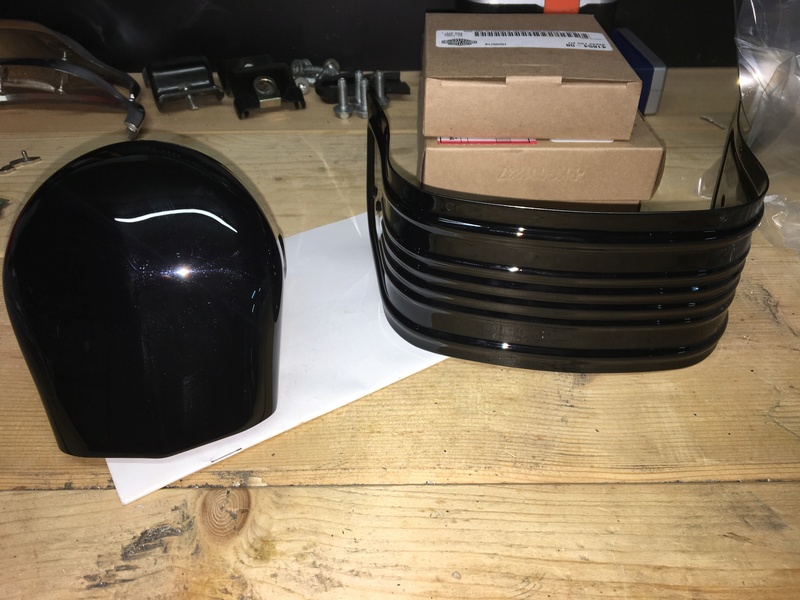

Message par monsi Sam 1 Avr 2017 - 12:21
allez hop reçu la carrosserie hier
bien bien... noir.... hop le RK à poil.... - Page 3 169700
hop le RK à poil.... - Page 3 Img_0128
hop le RK à poil.... - Page 3 Img_0129
vu le temps de m.....vais pouvoir me consacrer au montage.....
si tt va bien je poste ce soir......... hop le RK à poil.... - Page 3 26859
