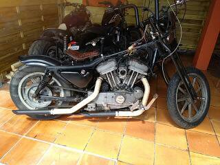

Salut à tous,
Bon bin c'est reparti, un poto vient de m'apporter un bon vieux 1200 de 92 qui n'avait pas bougé depuis 3 ans (Sacrilège)  Nouveau projet 1200 de 1992 en Chop un peu Rats 660256
Première chose, vidange, batterie, démontage et nettoyage du Carbu avec changement des joints  Nouveau projet 1200 de 1992 en Chop un peu Rats 977583
Et la petiote a pété comme il se doit ....  Nouveau projet 1200 de 1992 en Chop un peu Rats 919984
Maintenant c'est parti pour les commandes de pièces, et voir ce qu'on peut faire avec cette brèle...
Y veut un chop et bien y a une vielle fourche DNA qui traine dans un coin et voila c'est lancé....
Quelques tofs du lancement et je posterai ou j'essayerai si j'ai du temps de poster au fur et à mesure....

Message par alvi Mar 21 Mar 2017 - 23:30
Le client est roi, la DNA v est une taille au dessus du petit format, le caisson n ep sest pas à moi mais à un poto comme le 48 et le cross Bones que j ai posté antérieurement

Message par alvi Mer 5 Juil 2017 - 19:05
Salut à tous,
Ça fait un bye que j'ai pas donné de news, désolé plus de temps je suis super booké.
le p'tit Rat's est terminé quelques tofs pour vous faire saliver...
Guidon Outlaw's
commandes guidon Kustom tech
étrier frein avant RST
filtre à air RSD
Tout le réseau élec simplfié
D'autres tofs au prochain épisode

Message par Chrisdu26 Mer 5 Juil 2017 - 19:26
Superbe Alvi ton chop. J'aime beaucoup ta fourche, est ce compliqué à adapter ?
Le résultat final est très réussi

Message par alvi Ven 7 Juil 2017 - 17:51
Chrisdu26 a écrit:Superbe Alvi ton chop. J'aime beaucoup ta fourche, est ce compliqué à adapter ?
Salut Chris,
Non pas du tout tu vires l'ancienne, tu mets des roulements neufs avec leurs cages et tu remonte la DNA ou fourche springer..
Par contre après faut penser à l'axe de roue aux entretoises et à l'étrier de frein, pour les commandes guidon et le guidon et risers faut anticiper mais ça ce fait tranquille. prends des tof à ton démontage et ensuite tu remonte dans l'ordre.
