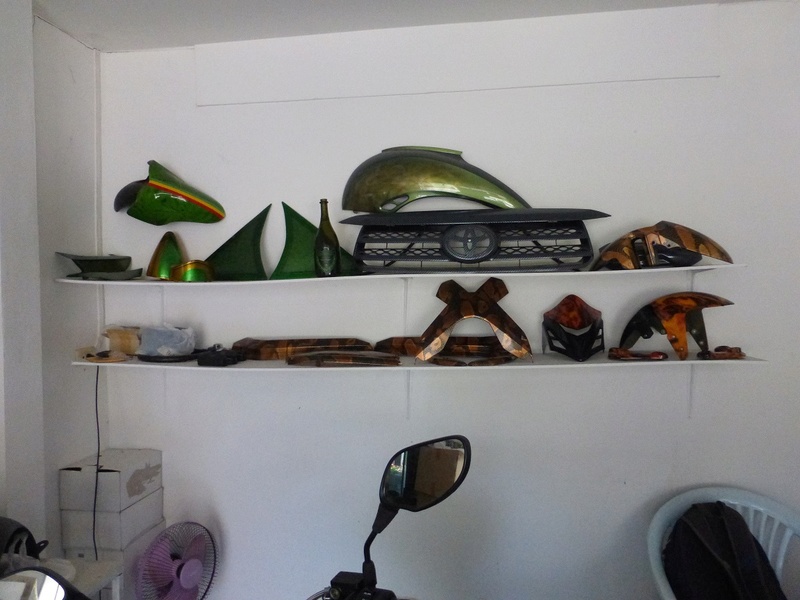

Hier, j'ai eu l'occasion d'aller visiter un petit bouclard tenu par deux Américains sur Koh Samui (Thaïlande).
Super sympas, je salue en entrant (en Thaï, en Anglais, en Français ?), on se serrent les louches en se présentant,  je demande si je peux regarder leur boulot et faire des photos, no Pb,, ils me laissent aller et venir, dans l'atelier, le bureau, la remise pendant qu'ils bossent puis à la pause, ils m'offrent le café (très américain, 25 cl de café au lait lavasse dans un grand mug empli à ras bord ..) et on discutent comme si on se connaissaient depuis toujours.
Ils font aussi des peintures classiques et spéciales ,paillettes, caméléon, phosphorescentes, etc.
Atelier à découvrir si vous passez dans ce coin de paradis,
Pour ceux qui veulent visionner leurs tafs ?
Leurs site : https://www.brightknightcustoms.com
Ils sont aussi sur FaceBook. Bright Knight Customs

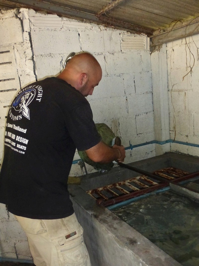

Après avoir laisser le film dans le bac d'eau à T° ambiante (30°) pendant environ 1min, ils immergent la pièce en remuant, (la pièce est peinte au préalable), ils laissent sécher, si défaut , ils comblent à l'aérographe puis vernis au final (x.. couches suivant les modèles?) .
La tenue dans le temps est top ,même avec le climat Thaï (soleil et humidité constante), ils m'ont certifiés plusieurs année sans Pb ?
Un bémol, ça n'aime pas l'exposition aux hydrocarbures pendant trop longtemps !
J'ai fais quelques photos et vidéos dans l'atelier pour partager avec vous ce procédé !

le gros blême c'est qu'il faut rincer a l'eau claire au moins cinq minutes et l'eau c'est cher Peinture hydrographique à Samui ! 90029 Peinture hydrographique à Samui ! 831254
mais ca va mieux aux pièces toutes profilées des carosseries de  japon"iaises" qu'aux vrais bons twins Peinture hydrographique à Samui ! 8536...
