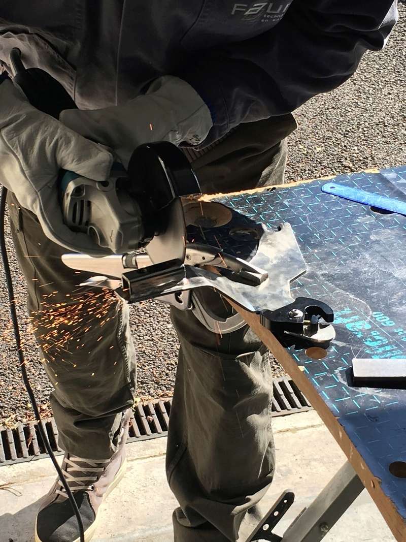

Découpe des platines :
Selle Solo à ressort pour passager sur mon Forty Dycoup10
