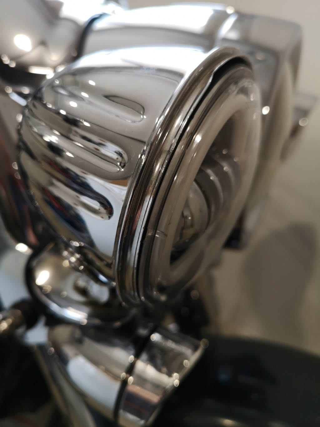

Je relance le sujet car j'ai pas mal de difficultés pour installer ce kit aussi . C'est un modèle comprenant phare et passings à led avec "Angel Eyes".
Le montage du phare a quasiment été complet, mais impossible d'avoir le halo angel eyes de fonctionnel. Pourtant, ça ne semblait pas dur, un broche et 2 connectiques pour le halo. bref, je verrais plus tard.
Mon plus gros soucis vient des passings. Déjà, sans parler de fonctionnement, ils ne rentrent pas correctement dans leur coquille.Si je les enfonce dans leur coquille (voir photo 1 ), il y a un espace qui se créé du coup tout de l autre coté (photo 2) et si je fais l'inverse, le rebord du bloc optique est légèrement trop grand, du coup le support ne plaque pas bien (photo 3) et surtout, comment le maintenir ensuite une fois remis dans sa coquille, rien ne le tiendra (photo 4) !!??
Enfin, pour la connectique, j'ai trois fils sur le bloc du LED et 2 sur celui d'origine. j'ai bien compris que le 3éme du bloc led est celui pour le fameux halo justement et qu'il faut l'ajouter au fil rouge (+), l'autre noir étant la masse... malgré ça, rien ne marche ... et en plus, ça m'a fait sauter le fusible des passings..(qu'il va falloir que je rachète quand tout sera ouvert)
Bref, comme je bosse malheureusement à leur actuelle, je verrais ce week end, mais si quelqu'un a déjà rencontré ces problèmes, je veux bien de l'aide..
Photo 1
photo 2
Photo 3
Photo 4
Photo 1
photo 2
Photo 3
Photo 4

Pour le jeu Que tu a avec les passing d'origine Tu n'avait pas un joint en mousse pour le maintenir Et le caler sinon tu peux essayer dans fabriqué un
cheche63- Full Member
Ville et C.P : Milly la Forêt
Re: Daymaker et problème sur les passing
Non, aucun joint, le verre de l'ancien bloc optique collait parfaitement au support..
Elvis11- Interested
- Son Age : 45
Ville et C.P : Dans le Sud
Harley-Davidson : Road King Custom 2004
J'ai pris le même modèle de kit led que tu a sur ta signaturecheche63 a écrit: Pour le jeu Que tu a avec les passing d'origine Tu n'avait pas un joint en mousse pour le maintenir Et le caler sinon tu peux essayer dans fabriqué un
Elvis11- Interested
- Son Age : 45
Mystère par ce que Moi ça ne bouge pas Tu peux pas essayer de faire en te servant des cloches des passing de faire quelque chose avec de la mousse
