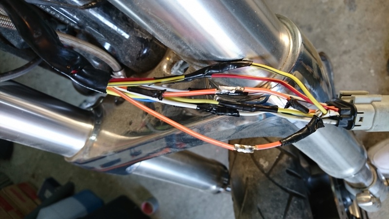

Message par v-raf Sam 22 Avr 2017 - 19:40
Ca avance... Cligno klaxon réparé.
Cause du problème erreur de connexion entre 2 cables orange rayé blanc.
Problème électrique feux stop Dsc_0312
Reste ce fameux stop, mais la il me faut de l'aide en électronique pour le réguler car je suis une brêle

v-raf a écrit:Ca avance... Cligno klaxon réparé.
