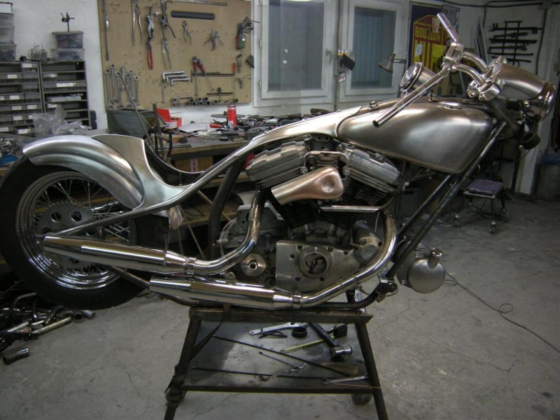

en attendant : je vous ai fait un beau dessin ....
on y voit un peu plus clair que quand il y a tout le merdier derriere .

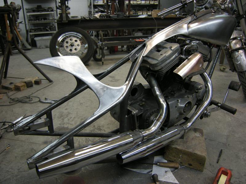

Aujourd'hui : je me suis occuppé du cache-misere
c'est ce truc qui fait la jonction entre le réservoir , le cadre et le nez de selle ,
et surtout : qui va me PLANQUER pas mal de boulons de fixations diverses et aussi LE CIRCUIT ELECTRIQUE , car je ne veux pas le faire passer dans le cadre .
alors j'avais déja fait la piece principale depuis un bail , mais j'attendais voir que ca murisse dans ma tronche .
et vu que ce que j'ai entendu aux infos ce matin m'a mis LA FRITE
j'ai décidé de faire ca aujourd'hui .
apres avoir percé et taraudé dans le cadre pour maintenir la piece centrale dans sa position définitive : j'ai formé et pointé des petites sections de rond de 6Mms :
ca donne ca :
ensuite : découpage des gabarits droit et gauche pour habiller la forme avec de la tole de 1.0 Mm :
soudure :
et apres finition ( ET X brulures :x ) et mise en place :
ben franchement : je ne m'attendais pas a ca !
ca tue grave-de-chez-sa-mere ...
les gars :
je vous donne le mode d'emploi !
apres : c'est qu'une question de volonté .
personne ne m'a jamais appris a souder ou taper la tole .
j'ai acheté mon TIG il y a 15 ans ( des mon installation dans les alpes de haute provence ) avec MON pognon .
en fait : je suis sur et certain que BEAUCOUP d'entre vous savent travailler comme ca .
mais ils ne le savent pas encore .
ce n'est qu'une question de volonté .

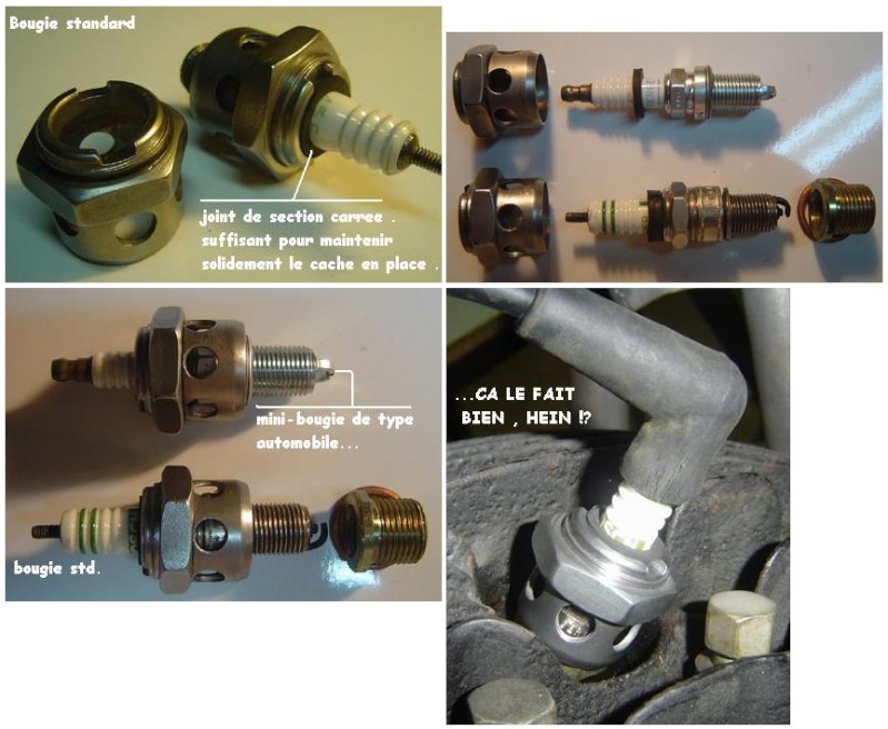

Salut les gars :
aujourd'hui : passage obligé par des petits trucs techniques pas tres rigolos , mais il faut quand meme les faire !
j'ai commencé par installer ( juste pointé ) les pontets de cables d'accéléro sur le cadre :
une fois moldé avec le cadre : ca va faire d'enfer : bien "usine a gaz" !

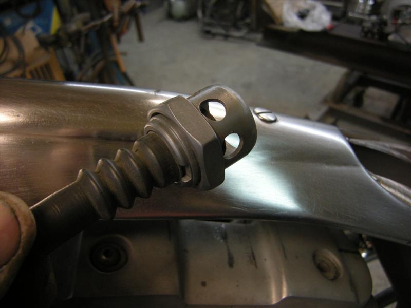

ensuite : je me suis occuppé du carbu :
la : le vous file un tuyau :
" COMMENT REPARER UNE ARRIVEE D'ESSENCE CASSEE "
soluce en photos : le bittonieau chromé est en fait un "fitting" d'aération de boite d'évo . il faut bien sur d'abord retirer la partie en cuivre restée fichée dans le carbu ( pince et ganssaillage ) c'est toujours ce put...d'embout plastique qui pete .
il vous faut aussi un taraud conique NTP !
l'avantage de ce truc : c'est qu'apres réparation : on peut maintenant diriger l'arrivée d'essence a sa convenance .
moi : il me la fallait impérativement vers le bas .
fitting a coller avec une pate adaptée .

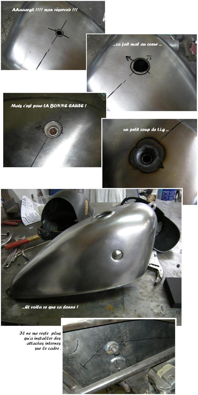

ensuite : j'ai démonté le reservoir d'essence pour terminer tous les CROSSOVERS et aussi installer le robinet .
le probleme ; c'était que je ne pouvais PAS installer d'aération superieure entre les deux réservoirs a cause du tube central de cadre
et aussi que je ne voulais PAS faire ca " a la japonaise " tout de visu par le dessus .
alors : j'ai opté pour ca :
comme ca , aumoins : tout le bordel est planqué DESSOUS !

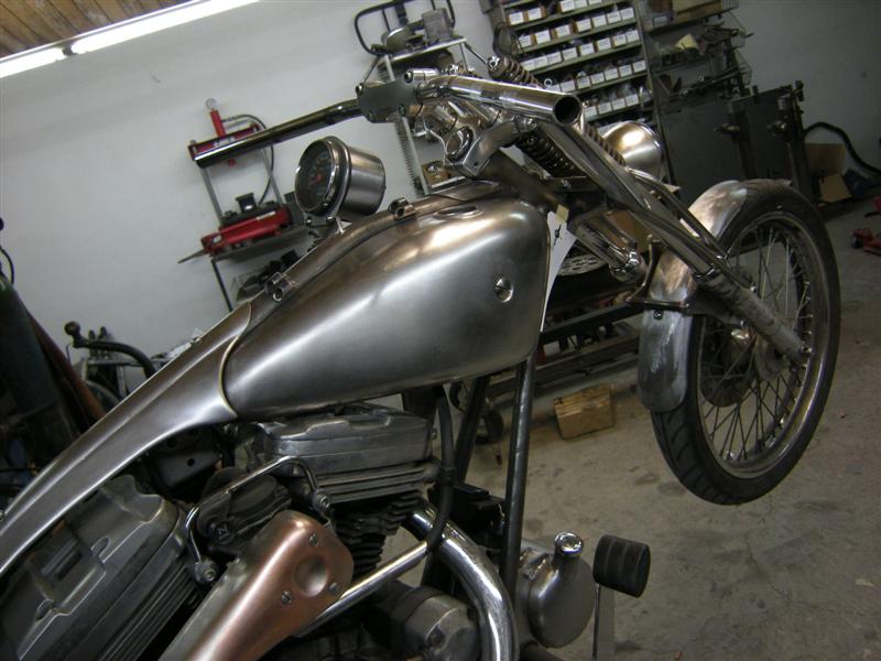

allez : au boulot !
le prochain "rencart technique" se fera avec le reservoir d'HUILE !!!!!
positionnement , fixations sur scilentblocks , départs de durites ....
Alors évidemment : une fois tout ca en place : la tentation était trop forte d'y coller la durite d'essence !
mais elle faisait un coude qui pendouillait sur le dessous :arrow: moche ....
alors : j'ai rajouté ca tout spécialement pour Atari ( a chromer ) :
Ah ! c'est mieuuuuux !
" USINE A GAZ-POWER !!!!"

Petite lecon de mécanique des fluides :
( au chapitre "vases communiquants" )
j'ai deux demi-réservoirs séparés .
et UN SEULEMENT a une aération naturelle et fonctionnelle ( le bouchon )
quand je vais remplir a la pompe a essence : toute la masse d'AIR dans le réservoir de GAUCHE va se retrouver PRISONNIERE ,
prise entre le plafond ...
....et l'ESSENCE qui arrive d'EN BAS , par la durite de raccordement d'essence !
alors je vais mettre quoi .... 5 litres maximum ! ( un coté seulement , quoi )
et pis ca va dégueuler par l'orifice de remplissage .
je pars et je roule .
avec les vibrations de la route : l'essence va bien finir par se répartir équitablement tant bien que mal entre les deux réservoirs .
2,5 litres de chaque coté ...
mais quand j'auirai cramé les 2,5 litres de mon coté droit ( coté ROBINET ): la : les emmerdes vont commencer !
les 2,5 litres restants du coté gauche vont vouloir aller de l'autre coté !
mais cette fois-ci : la masse d'air entre l'essence et le plafond du coté gauche VA FAIRE VENTOUSE et les retenir prisonniers !!!!!
avec a la clé les symptomes bien sympathiques habituels :
- la moto ratatouille : KESKISPASS !!????
- elle démarre bien mais ne prend plus des tours
- j'y comprends rien : je débranche la durite et y'a de l'essence qui coule !!???
tu comprends maintenant pouw'Kwa cette communication superieure d'AIR entre les deux demi-résos est si importante !
elle permet :
- aux DEUX résos de bénéficier simultanément de la ventilation d'air qui se trouve dans ton bouchon d'essence
- de remplir les DEUX resos en meme temps a la pompe , a bloc et en un minimum de temps ( donc : contenance maxi )
- de laisser l'essence s'écouler vers le carbu sans la moindre contrainte et ce jusqu'a la panne seche ....
( HéHé ! j'men fous : j'ai la réserve !!! )
bref :
voila pourquoi c'est important de penser a tout et des le début .
je savais bien depuis le début qu'en faisant une poutre centrale apparente entre les reservoirs : j'aurais des emmerdes a placer ce systeme de ventilation ....
en fait : j'ai trouvé ca il y a une semaine ( j'ai glissé dans les vécés et je me suis cogné la tete contre la cuvette ! comme Doc , dans retour vers le futur ! )
c'est la premiere fois que je fais ce truc COMME CA ( par en dessous )
mais , depuis que j'y réfléchis : il n'y a AUCUNE raison que ca ne marche pas !
Hé !

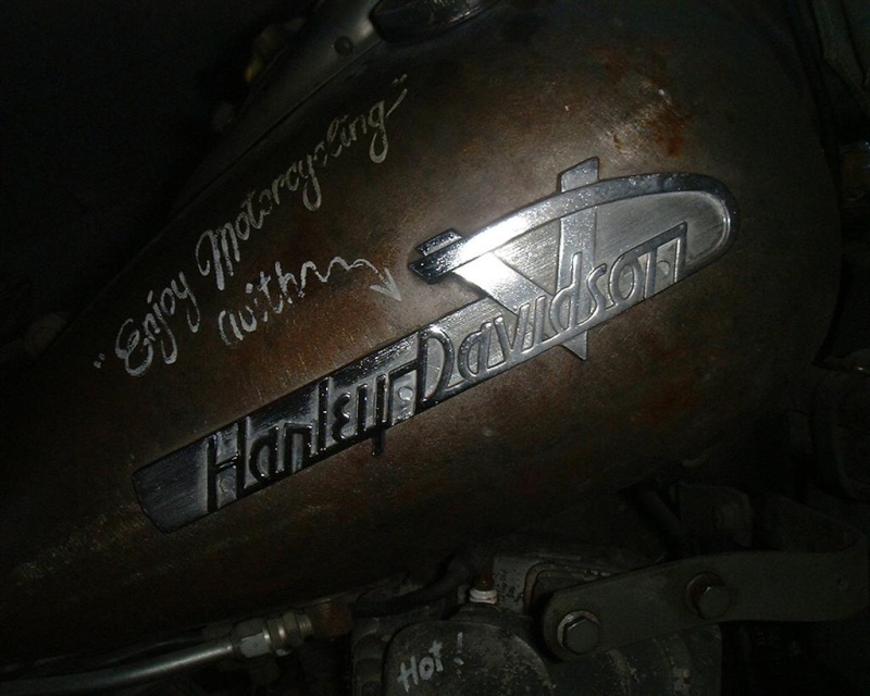

et on est meme aller pousser le bouchon un peu plus loin :
FLEUR DE ROUILLE !!!!
avec un vieux logo patiné et usé de chaque coté du reservoir . ( meme transparent par endroits )
le seul réel PROBLEME ; c'est comment marier habilement toute cette rouille ( vernie , bien sur ! ) avec les pieces en alu et celles chromées ?
je veux bien que ca me facilite le boulot ( et que ca m'évite de payer une peinture a 120.000 ) mais si le résultat n'est pas cohérent ... :?
en tout cas : c'est bien dans l'esprit "CHEAP" .
la rouille ne me fait pas peur :
j'ai déja une bécane comme ca que je trimballe depuis 14 ans ....
en tout cas : bien vu , Thib
La fleur de rouille tient tres bien , sur ma 750 , et ce depuis tres-tres longtemps ; je la surveille et je la controle avec attention .
quand elle en fait un peu trop : je la stoppe avec un coup de vernis en bombe satiné et basta .
c'est top .
passque c'est vrai qu'elle continue d'évoluer sous le vernis ; mais cette fois ci en passant de l'orange clair au marron sombre ; avec toutes les nuances intermédiaires , la poussiere concretionnée avec , et les coulures d'huile ou d'essence BIEN REELLES .
le résultat est hallucinant .
sur les rares pieces encore peintes vert-armée , il m'arrive de prendre du papier de verre 800 de poncer légerement jusq'au métal et de laisser l'oxydation faire son boulot pendant une semaine ou deux ...puis quand ca me convient : je stoppe tout d'un coup de bombe .
c'est EVOLUTIF , tu vois .
c'est pas Figé .
ca vit , quoi .....
et ce depuis 14 ans ....
personne n'arriverait a faire ca avec de la peinture , si doué soit-il :

mettez vos lunettes de soleil : ce que vous allez voir va déchirer grave !!!!!
ca commence ce matin : 11 novembre : "mais qu'est que je vais bien pouvoir faire aujourd'hui ????
Ah ouais : le cul de selle a terminer pour ce soir ....
bon : je m'y met ....
les toles latérales sont vite découpées et pointées en place sur le mannequin que j'ai soudé directos sur le cadre ...
Pendant ce temps-la : j'ai mis mon fils au travail obligatoire ( en souvenir des poilus ) sa mission : poncer et polir au max toute la moto !
il se fait la main sur un demi-réservoir ....et ca lui plait !
moi , pendant ce temps-la : je continue a avancer ....
en début de soirée : le résultat :
( le fiston s'est barré voir un DVD . Pffff aucune endurance , ces D'Jeuns .... )

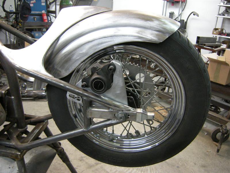

mais il m'a dit qu'il avait hate de revenir ce week-end ( meme si sa mere a gueulé , vu l'état de son sweat :wink: ...tel pere , tel fils ! )
essai avec le garde-boue :
ben c'est super .
la structure est méga rigide ( un vrai I.P.N ! ) les toles n'ont pas fait leur vie lors de la soudure ....
y'a plus qu'a polir !
qu'est que je vais bien pouvoir faire demain ???????????

BAC A HUILE !!!!!
aujourd'hui : j'ai travaillé la dessus . il y avait encore pas mal de trucs a faire , mais avant , pour me mettre "en forme" : ces deux petits trucs :
z'avez vu ce que j'ai collé sur le reservoir ????
pas mal , non ?
...un peu trop classique , peut'etre ...
enfin ; on verra bien .
et le support moteur superieur : j'y ai rajouté deux tubulures pour guider les fils de bougies . j'aime bien que tout soit "au carré" :oops:
j'ai aussi soudé deux entretoises dessous : pour descendre un poil la bobine : maintenant : plus besoin de réhausser le contacteur et la clef passe bien !
bon , alors ? ce bac a huile ????
depuis le temps ...il avait pas mal rouillé
cette fois-ci : je me servirai de "fittings" DROITS .
j'ai meme prévu une vidange avec une quéquette pratique et facile a diriger dans le bac de vidange .
finalement : j'ai laissé tomber l'idée des scilentblocks : trop chiant a mettre en oeuvre .
voila ce que ca donne :
j'ai aussi déplacé le régulateur et le bocal de lookheed .
une derniere photo sympa avec la bonne lumiere et tout ....

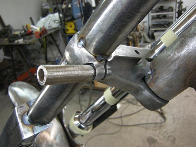

les gars !

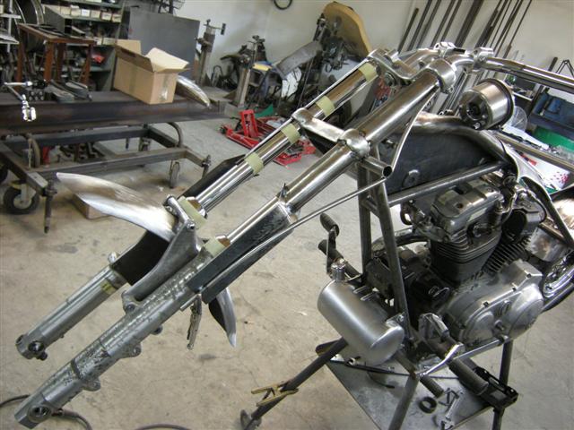

j'ai commencé un truc aujoud'hui !
pas du tout prévu au programme !
je ne sais pas du tout ou je vais mais quelque chose me dit qu'il FAUT le faire !!!!
vivement demain soir : que je voie un peu ce que ca donne !!!!
un indice :
c'est a propos de la fourche .
je vais faire un truc encore plus TORDU !
un machin ( dont tout le monde reve , sans doutes ) mais que jamais personne n'a tenté !!!!
VI-CIEUX , j'te dis !!!!
j'instaure le black-out TOTAL sur les opérations jusqu'a ce que ce soit fini et présentable .
j'ai bien avancé sur ce poste aujourd'hui ; et vraiment : ca rend BIEN !

le SEUL interet technique a cet " hybride" c'est :
- de GARDER TOUTES LES QUALITES D'UNE TELESCOPIQUE
- et en meme temps d'avoir le LOOK d'une SPRINGER .
- de pouvoir ouvrir a fond et PILER du frein avant sans avoir la fourche qui se tortille dans tous les sens en couinant comme un goret ...
- de bénéficier d'un DEBATTEMENT NORMAL a la roue avant
- d'emmerder les puristes
- d'essayer un truc nouveau ...
- d'éclater les potes du forum Wild ....
- passqu'en fait : J'AIME TROP LES SPRINGER !!!!!
je vous poste rapidement trois petites photos pour vous faire voir ou j'en suis ....
passque je doute que ca sera fini ce soir
Raaaaah ! j'ai hate d'avoir fait toutes les faces et les soudures et d'en etre au poncage !
ca me branche un max !!!! on ne reconnaitra plus du tout la fourche hydraulique !!!

bon ben les gars : voila le travail !
finalement : ben j'ai bouclé mardi soir , comme prévu !
( XD : ne regarde pas !!!!! )
une super-belle piece en 3-D ! quelle prise de chou , c'te truc !
quand ca sera poli : ca va claquer gravos .
voila : ca , c'est ce que j'appelle un "profil dynamique" !
au lieu d'avoir une ligne droite a la con qui n'a rien a faire au milieu de toutes ces courbes :
maintenant : on a une courbe tendue ( arriere de fourche ) qui vient rejoindre la ligne du réservoir .
meme a l'arret , on dirait que la moto roule .
détail de l'arriere :
pas mal , non ?

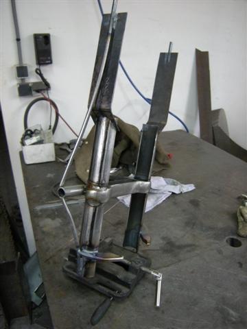

un indice :

FREIN ARRIERE !
y va bien falloir l'arreter , c'te bourrique !
alors c'est rigolo , passque ce matin , je suis allé dire bonjour a un ami garagiste ...non sans aller faire un tour dans ses nombreuses caisses a boulons ! :wink:
j'ai ramassé des trucs et des muches ..." au cas ou"
eh ben le "cas ou" ; c'est justement maintenant !
alors d'abord : j'ai commencé par "surfacer" ma platine de frein arr.de 883 . j'ai fait sauter plein de trucs devenus inutiles et j'en ai profité pour lui donner une forme un peu plus sympa ...
...et aussi trouver son meilleur positionnement , fonction du départ de durite , de la purge et du fait qu'elle doit avancer et reculer avec la roue arr.
de toutes facons : y'avait pas 10.000 solutions ...

ce que vous voyez la : c'est une perceuse a collonne ( de poupée Barbie ) dont j'ai tronconné la collonne et que j'ai resoudée a 90 degrés .
ca sert a quoi ?
Ben :? ca me sert de TOUR !
rectif d'une petite piece "a la volée" , polissage de divers petits trucs ...Tiens : les petits "faux rivets" en cuivre que j'ai mis sur mon phare ce matin :
je les ai faits avec ca !!!
alors : pris dans le mandrin : c'est une des babioles chipées dans la caisse a boulons du pote , ce matin .
il y a son frere jumeau posé au dessus ( ne me demandez pas a quoi ca sert)
une fois le "tour" démarré : j'attaque a la tronco , a la polisseuse , au papier de verre , a la lime ...pied a coulisse a proximité .
rigolez pas : ca peut vous rendre des tas de petits services !
modif légere ou finition de petites pieces tournées ....
et aussi vous pourrez bosser sur des trucs minuscules qu'un véritable tourneur rechignera a vous faire . ( et pis ca évite les déplacements , aussi ... )
voila ce que ca donne une fois fini :
en fin de comptes : cette petite piece : c'est la BUTEE de ma platine de frein : elle viendra se visser dessus .
en fouillant dans mes rougnes : j'ai aussi dégotté une "chute" de découpe-lazer : c'est le RAIL de la butée .
il n'y a juste qu'a le modifier un poil pour qu'il s'adapte parfaitement au cadre !
voila : c'est terminé .
je le pointerai demain matin ....
aérer la platine : c'est un truc que je pourrai voir tres facilement par la suite ...pour l'instant : le chapitre "frein arriere" est bouclé et c'est ca qu'il y a de plus important !

- je rajoute un chouette détail aux flancs du réservoir
- je VIRE completement les attaches AVANT et dessous du réservoir ( place nette ! ) pour ne garder que celles du cul qui sont planquées sous le cache en tole .
- j'ai la route libre pour faire ce que je veux sur la collonne de direction !
sans la chercher, j'ai trouvé une toph de réservoir Crocker.
pour info :
- les demi-reservoirs de Crocker sont en aluminium moulé ! (vraiment dommage de les peindre , non ?! )
- le carter de boite a vitesses est en acier et fait PARTIE INTEGRANTE de cadre !
- la Crocker est la brele Americaine LA PLUS RARE DU MONDE !
un Knuck de 1936 : c'est du menu fretin a coté .
j'aurais beaucoup aimé coller DEUX vis de fixation sur chaque demi-reservoir , mais cela m'était impossible a cause des renforts internes que j'ai soudé a l'interieur , au début ...
mais bon : je ne m'en sors pas trop mal sur ce coup-ci

le boulot d'hier ( le Gooseeck )
j'en suis la :
voici tous les éléments qui vont me permettre de commencer le boulot ( ces trucs coupés en biseau : c'est ce que j'ppelle les "slash-cut"
Je les soude au cadre par "bouchonnage" :
...ainsi que la petite piece qui me permettra d'effacer ( optiquement ) la vilaine marche d'escalier que fait le té inferieur :
mise en place des rondins de 8 Mms :
en dessous aussi:
Vérif. si c'est bien symétrique ....
Mouais .... ca va .
y'a plus qu'a tout habiller en tole , comme pour la fourche .
mais bon : je laisse ca en attente jusqu'a Lundi : il faut que j'assimile le truc .

en attendant : un photo rigolote :
comme ca : on dirait un vaisseau spatial ...une bécane futuriste ou un insecte !
et en cours de route : v'la-t-y pas que ca dévie grave vers un autre style
en fait : au fur et a mesure que je fabrique les pieces :
la moto elle-meme me dit vers quel style il faut aller ...
jusqu'a présent : j'avais pas grand'chose a me mettre sous les yeux :
un cadre , deux roues , une fourche et un reservoir peanuts coupé en deux ... ca ne parle pas des masses ....
l' ELEMENT DECLENCHEUR a été la piece qui vient finir le cul du réservoir !
a partir de la ; ca a été un peu plus clair dans ma tete .
le cul de selle et le garde-boue arriere ont soudain mis en place des lignes et des volumes que j'avais completement occulté jusque la ...
la moto prenait de plus en plus de "coffre" .
et du coup : apres :
C'EST LA FOURCHE QUI N'ALLAIT PLUS !
trop simple , trop fine, trop BANALE par rapport au reste ...pas assez de
personnalité ...
donc ; l'heure était venue de tenter un nouveau challenge .
quoi de plus BAAAAA-NAL qu'une petite fourche de 883 ( fabriquée a Taiwan , en plus ! ) ...Comment la rendre INCROYABLE ?????
j'en ai CHIE pour faire ce truc , mais maintenant : pour rien au monde je l'échangerais pour une autre !

FREIN ARRIERE !

un dernier truc , mais ca : je l'avais depuis tres longtemps :
les FAUSSES VIEILLES BOUGIES .
c'est juste des caches , en fait .
tout fait-main avec les moyens du bord !
Hey ! J'AVAIS CA SUR MA MOTO BIEN LONGTEMPS AVANT QUE CA SOIE COMMERCIALISE !!!!!
j'adore ces trucs ...
Bon Week-end a tous
et Spécial-Dédicace a Bébert et Jérémie qui sont passés me voir cet aprem's !
Ben l'outil de coupe : c'est ma tronconneuse !
disque inox , Diam 127 : EPAISSEUR 1 Mm !
tu prends par exemple les fausses bougies :
je suis parti de deux bouts de tube , choisis pour leur diametre adéquat .
comme ils étaient trop gros pour que mon mandrin puisse les mordre : je me suis servi d'un AUTRE mandrin ( intermédiaire ) fab. maison , qui lui peut aller bien plus large :
bon , alors la : la piece sur laquelle tu vas travailler est un peu chiante a centrer sur son axe de rotation , vu que le serrage s'effectue par 3 vis BTR et INDEPENDANTES : mis avec un peu de patience et le coup d'oeil : on y arrive .
et puis on n'est pas au 10eme , hein ?! :wink:
j'avais auparavant trouvé un tres gros écrou . j'ai fait péter le filetage a la lime et j'ai agrandi le diametre interieur ( méga-perceuse a collonne chez mon pote ferronier )
puis cet écrou : je l'ai coupé en deux ( tronco , disque 1 Mm )
les deux bouts de tube : au tour : je leur ai faconné une "collerette" en creusant dedans ( tronco gros disque + finition a la lime , pendant que ca tournait ) avec le pied a coulisse : j'ai controlé le diametre pour que les demi-écrous , une fois rentrés a la presse tiennent bien dessus de facon définitive .
finition au papier de verre ( pendant que ca tourne ) et a la lime pour d'autres petits détails .
ensuite : j'ai percé les trous d'aération sur la périphérie , comme une vraie Champion #3 des années 40 ...
j'ai fait ce truc il y a 3 ans au moins .
maintenant : on peut se le procurer partout .
Jed's Cycles USA a été le premier a commercialiser .
maintenant ; 45' Parts Dépot , V-Twin ....Etc ...
voici un rapide schéma du mode de travail , oulits et positions d'attaque :

ca commence avec du tube dont le diam. interieur est superieur de 2 Mms au diametre des tubes de fourche ( un coup de bol ):
je décide ( au pif ) des longueurs dont j'aurai besoin et je tronconne le tout en deux par le milieu .
j'ai aussi bien relevé quel était le débattement des fourreaux sur leurs tubes !!!! :shock:
je fais aussi des petites cales d'épaisseur avec de la tole de 1 Mmm ...
ces cales : je les scotche sur mes tubes de fourche :
puis je pointe mes demi-tubes sur le té inferieur qui par CHANCE est en acier !
puis ; je soude deux toles en bout des demi-tubes inferieurs car je sais a peu pres jusqu'OU devra descendre mon habillage pourque "l'illusion soit parfaite" :
apres : il faut que je me fabrique un OUTIL de maintien :
je SAIS par avance que l'habillage que je m'apprete a réaliser va passer en plein sur le serrage des boulons du té inferieur :? .
il va donc falloir souder un tube pour passer une clé .
cet outil va donc me servir a maintenir le tube BIEN DANS L'AXE pendant que je soude !
ca y est : c'est pointé : la clef passe et le boulon est libre .
maintenant , avec du rondin de 8 Mms : je met en place la forme exterieure de l'habillage :
parallelement , j'ai travaillé a reconstituer un ensemble ressorts/té superieur de springer .
j'ai fait ca en récupérant des chutes de découpe-lazer qui me restaient de précédentes springers fabriquées ici .... ( c'est COOL de ne RIEN jeter ! )
je sais que les ressorts viendront a peu pres .... ici .
et que le phare , a peu pres ......la.
une fois que j'ai fait les fixations de l'ensemble "ressorts" ( une patte qui descend du té sup. et un boulon sur le té inf. ) ; je positionne ce qui donnera l'illusion que le té superieur de la springer est soudé sur les tubes de fourche :
je démonte et cette fois-ci : je soude TOUT .
apres : JE DECOUPE L'EXCEDENT DE MATIERE :
maintenant : c'est pret a etre habillé de tole :
une derniere vérif de visu ....
gabarit précis ....
découpage de tole et pointage :
gabarit précis ....
apres ca : soudure torale ....et poncage :
voila : vous savez tout ...

cette histoire de garde boue arriere me causant de grands questionnements métaphysiques : cet aprem's : j'ai ramassé un vieux G.B. avant de shovel bien défoncé et j'en ai fait un autre ....juste pour voir :
je ne l'ai pas finalisé pour gagner du temps . en fait : je n'ai découpé qu'un seul coté et voila ce que ca donne :
Ben en fait ; FRANCHEMENT : je ne suis pas convaincu .
"déja fait , re-fait , re-re-fait ..."
aucun caractere .
trop moderne ....trop "CHOPPER"
c'est bien sympa , le dessous du garde-boue qui suit la courbe du pneu , mais ca ne me plait pas . c'est pas le style de la moto , je pense .
et de plus : des comme ca , y'en a a tous les coins de rue :oops: ....
bon ...il est dans un coin et j'attends de voir .
en fait : je me dis que ce n'est pas vraiment le moment de s'occupper de ca , vu qu'il manque encore pas mal de VOLUMES sur l'arriere de la moto :
la batterie et aussi , peut'etre deux petits caches latéraux sous la selle pour planquer tout le matos éléctrique ....
on reverra ca plus tard ! :wink:
Bon Week-end a tous
