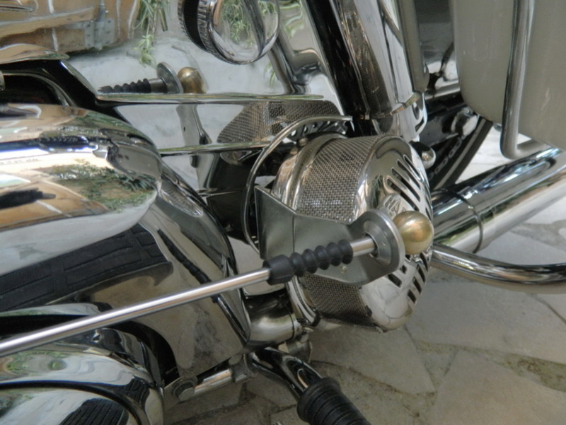

J'ai finalement craquer pour la sirène a galet (arrière)
Sur mes deux dernière 1340 FLH j'avais cette sirène, alors pourquoi pas sur ma troisième !! Restauration 1200 FLH électra glide 1976 - Page 6 977583
Sauf que la j'ai les plaques chromés latérales et que la sirène tombe en plein dans l'axe du support de la plaque
pas bien grave on va bien trouvé un truc pour que tout rentre
j'ai commencer par créer un gabarit en carton de la dimension de la plaque ce qui permet de faire la découpe sans dommage
 de la j'ai réaliser par brasure un déport de la fixation verticale de la plaque chromé, il me restait plus qu'a supprimé le surplus gênant
avec le déport ainsi réalisé le débattement de la sirène est totalement libre de tout mouvement latéral et la plaque reste bien fixée
Pour l'achat j'ai préférer le neuf,  enfin refait a neuf par rapport a une sirène d'occasion vieillotte
tout calcul fait sa revient a peut de chose prêt au même prix
Aux USA la plupart du temps il manque des pièces, soit la pédale et le plus souvent la platine
et pour shovel apres 72 cette platine n'est pas rare mais presque et hors de prix, en ce moment il y en a une a la vente a 199.00$
donc plusieurs achats de pièces a différents vendeurs ce qui fait plusieurs frais de port et si on a pas la douane sur le dos a l'arrivé du colis!!
ce modèle a totalement été restauré en Allemagne par Marc Kisielnicki ...... contact    Info@kisielnicki.de
le kit sirène origine HD  est complet il y a même toute la visserie, rien ne manque pour le montage
du superbe boulot

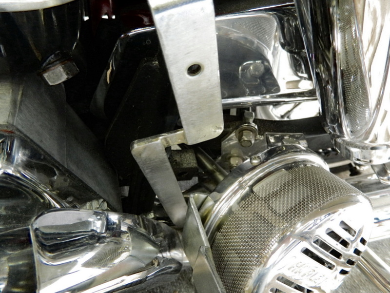

Modification du support de la plaque latérale j'ai pointé sur place a la brasure pour garder le même angle
la pièce sera démonté pour les finitions de soudure et retirer le surplus
Restauration 1200 FLH électra glide 1976 - Page 6 312
fixation brasée et terminé, la partie centrale a été supprimé
ultérieurement une mise en peinture gris aluminium pour la protection contre la rouille sera réalisé
Restauration 1200 FLH électra glide 1976 - Page 6 411
Mise en place de la fixation de la plaque chromée avec la platine de la sirène sur le bras oscillant
sans cette opération de déport de la patte de plaque  la sirène vient en butée et n'avait aucun débattement latéral
Restauration 1200 FLH électra glide 1976 - Page 6 512

fixation arrière de la plaque chromée finie
décaper, apprêté et mise en peinture gris aluminium,  ca évite de la faire zinguée pour le moment
cette hiver je ferait faire un traitement de surface, j'ai d'autre pièces en attente de zingage

sur cette photo on remarque très bien que la sirène tombe en plein dans l'axe du support de la  plaque
cette modification en déportant la patte sur le coté gauche était indispensable pour repositionné la plaque chromée
et elle se positionne a ses encrages respectifs, en haut comme en bas
Restauration 1200 FLH électra glide 1976 - Page 6 1210
Ci dessus et dessous
découpe définitive de la plaque
 c'est vrai que j'ai bien entamé la pièce mais une fois en place on ne vois plus rien ou presque
et cette découpe est vraiment indispensable
Restauration 1200 FLH électra glide 1976 - Page 6 1310
Restauration 1200 FLH électra glide 1976 - Page 6 1410
l'ensemble en place, plaque chromée / sirène
sur la partie haute de la plaque la découpe parait un peu large, c'est fait exprès car une fois sur ses deux roue la sirène a tendance a remonté
j'ai réaliser l'ensemble du montage sur béquille centrale c'est la que je me suis aperçu que le bras oscillant était bas, logique
donc pour avoir un bon débattement sans possibilité de toucher il fallait découpé plus large
et il faut aussi penser aux déformations de la route, le bras oscillant est en mouvement permanant donc la sirène aussi
Ci dessous
sur cette photo la moto est posé sur sa latérale
 il reste une bonne marge de manœuvre pour le débattement de la sirène avant qu'elle puisse toucher la plaque
Restauration 1200 FLH électra glide 1976 - Page 6 1510
