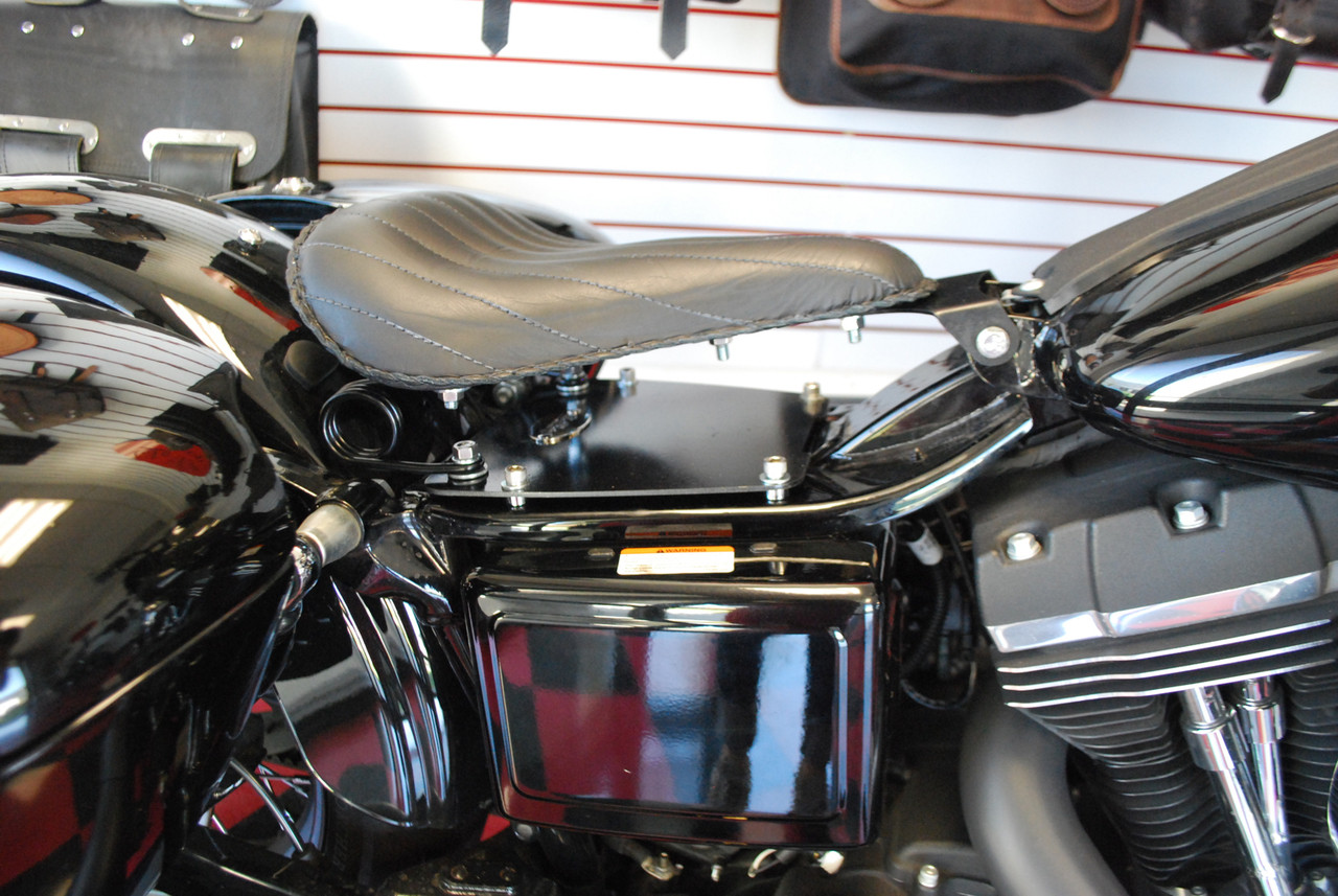

j'aurais besoin de vos lumières ... Support pour Selle solo La rosa sur ma Street BOB 831254
Je compte m'installer une selle solo sur ressort la Rosa, et je tombe sur deux types de supports :
le premier avec attache avant intégrée
Support pour Selle solo La rosa sur ma Street BOB Kit-montage-selle-solo-ressort-epingle-la-rosa-dyna-06-16
Le second avec attache avant de la selle utilisant celle existante :
Support pour Selle solo La rosa sur ma Street BOB Slmk-d10
la première solution permet elle de reculer plus la selle ? Avantage de l'une ou l'autre des solutions ? Support pour Selle solo La rosa sur ma Street BOB 85798
Il me semble que la première formule permet aussi d 'avoir une selle plus basse, le point d'attache semblant moins haut, enfin c 'est ce que j 'ai cru percevoir au travers de photos trouvées sur le net, mais sans certitude ...
Je ne souhaite pas me réhausser par rapport à la selle standard;
Support pour Selle solo La rosa sur ma Street BOB Dyna_1__93982.1463073400.1280.1280
Je trouve ce grand vide sous la selle plutôt disgracieux ... Support pour Selle solo La rosa sur ma Street BOB 8536
Merci d 'avance pour vos éclairages

Oui clairement disgracieux en plus on vois une quantité de boulons la pièce qui supporte l'avant semble être un gros bricolage et on dirait que tu vas massacré ton garde boue arrière
Tu as regardé du côté de chez mustang ou lepera ?
Wide Ranger
Wide Ranger
Support pour Selle solo La rosa sur ma Street BOB Empty Re: Support pour Selle solo La rosa sur ma Street BOB
Message par Jérôme_69 Jeu 1 Juin 2017 - 20:53
oui je trouve le rendu assez hasardeux aussi... perso je trouve que ces selles passent mieux sur un sportster qu' une dyna. enfin c est juste mon avis
Jérôme_69
Jérôme_69
Ville et C.P : lyon 69008
Harley-Davidson : Pan America standard
Message par DOUDOU Jeu 1 Juin 2017 - 21:19
La photo ressemble plus à un travail fait avec 2 mains gauches Support pour Selle solo La rosa sur ma Street BOB 807915

Message par Windblow Jeu 1 Juin 2017 - 22:50
Et pourtant ce sont les photos du site la Rosa

je la monterai autrement !
j'ai essayé les deux approches sur ma selle LaRosa
UN avec les ressorts 2'' ... pas aimé cette sensation du double amortissement ( ressort + ammortisseurs )
Support pour Selle solo La rosa sur ma Street BOB 401409_2917256976234_1646514583_n
montée RIGIDE ; je garde donc que les amortisssuers comme suspension --> bien meilleur confort. ( et bien meilleur LOOK ; mais ça c'est plus personnel ! )
premier jet --> deux équerres ( costaudes :) ) ... à visser sur lae boulon de chaque amorto

et autre question .. quelles sont les dimensions de vos selles ... elles me semblent adaptée à la machine...

Windblow a écrit:et autre question .. quelles sont les dimensions de vos selles ... elles me semblent adaptée à la machine...
y-a deux tailles possible en général
en taille les selles c'est souvent 15'' pour les dyna  ( comme LaRosa )
et
du 13'' pour les Sportster  ( les selle SOLO HARLEY ; c'est du 13'' )
et ça se voit une fois monté ...   suffit de mesurer avant ;)
pour Vizir ... NON ; d'origine trouvé pour mon Dyna 2005 ... de mémoire c'est du 65 mm le tunnel ; pour aller avec la poutre du Dyna
pas facile à trouver ...mais on trouve
juste ; souder le support de  devant en support pour l'adapter à la hauteur visuelle  que je voulais avoir .

Message par Windblow Mar 6 Juin 2017 - 13:51
Jallie a écrit:je la monterai autrement !
Ca parait un contre sens que de dire que juste avec les suspensions, le confort est plus grand ... mais ce n'est pas la première fois que je le lis; et le look correspond plus à ce que je recherche ! Support pour Selle solo La rosa sur ma Street BOB 831254
Par contre, je comprends qu 'il n'existe rien dans le commerce qui permette de monter une selle monoplace sans ressorts et qu 'il faut donc faire des pièces d 'adaptation perso .... Support pour Selle solo La rosa sur ma Street BOB 255351

Message par Windblow Mer 12 Juil 2017 - 13:49
quelqu'un connait il ce support de selle ?
support de selle Easyrider
Support pour Selle solo La rosa sur ma Street BOB H2395510
ou celui là :
autre support
Support pour Selle solo La rosa sur ma Street BOB V2d31210
Quel est votre avis ?

J 'ai finis par faire mon choix et je vous fais part de mon retour.
Je me suis arreté sur le Kit V-Twin 47-0149
Support pour Selle solo La rosa sur ma Street BOB ImgLoading_30x30 Support pour Selle solo La rosa sur ma Street BOB S-l500
le kit est complet.
J 'ai du retroucher un peu la plaque coté trou avant gauche, et j 'ai installé la selle sans les ressorts, pour être bas et aussi pour le look, ce qui m'a obligé à une petite adaptation pour les fixations arrières.
J 'ai fait un essai de roulage : par rapport à la selle d'origine, l'assise de cette selle solo est plus agréable, par le fait de l'évasement arrière.
J 'ai donc gagné en look ( de mon point de vue) et aussi en confort.
La position légèrement plus basse et plus reculé de qq cm par les réglages que j 'ai choisi me convient parfaitement. Voici le résultatSupport pour Selle solo La rosa sur ma Street BOB Img_2110
Les dés de protection du garde boue arriere ne sont pas encore retiré car actuellement je roule avec la sundowner, avec ma passagère préférée...
Opération à faire à la fin de l'été !
