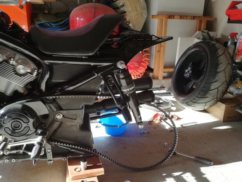

Salut à tous , j'ai enfin monté mes DIRTY AIR mais j'ai un gros souci , sur le filetage coté courroie , il y a un ressort qui est parti en enlèvent la vis du bras oscillant  et plus moyen de le remettre en place , si quelqu'un a une idée!
PROBLEME FILETAGE + INSTALLE DIRTY AIR Img_2011
Sinon voici le résultat de ma suspension DIRTY AIR
PROBLEME FILETAGE + INSTALLE DIRTY AIR Img_2012
PROBLEME FILETAGE + INSTALLE DIRTY AIR Img_2015PROBLEME FILETAGE + INSTALLE DIRTY AIR Img_2013PROBLEME FILETAGE + INSTALLE DIRTY AIR Img_2014

Ce n'est pas un ressort mais un filet rapporté.
Le filetage de ton bras oscillant doit être hs, comment as-tu fait pour serrer la vis ?

Message par Nooby Sam 1 Juil 2017 - 12:18
Ben elle serre plus!!! PROBLEME FILETAGE + INSTALLE DIRTY AIR 751864

PROBLEME FILETAGE + INSTALLE DIRTY AIR Img_0010
Il s'agit d'un insert tu va chez ton garagiste et il aura ça
Rhinoféroce
Rhinoféroce
PROBLEME FILETAGE + INSTALLE DIRTY AIR Empty Re: PROBLEME FILETAGE + INSTALLE DIRTY AIR
Message par Rhinoféroce Sam 1 Juil 2017 - 12:43
Il y a une chance sur deux que le filtrage ton bras oscillants ne soit pas réparable
Dans se cas la il vaudrait rebouché le trou à la soudure puis percer puis tarauder

Message par christian34 Sam 1 Juil 2017 - 17:28
Pour réparer un filetage il y aussi des douilles qui sont filetées intérieur/extérieur, et qui dans la majorité des cas sont plus efficaces que les hélicoils.

Message par dardagnan Sam 1 Juil 2017 - 18:27
si tu as ce ressort qui est sortit c est que le filetage était déjà mort et qu il avait été réparé avec un hélicoil
c est a dire que ton filetage d origine a été agrandit , retaraudé plus grand et que le "ressort" a été mis pour remettre la même taille que ton filetage d origine
2 solutions , soit le filetage plus grand est pas trop abimé et tu remet un helicoil en M12 de mémoire soit il faut boucher le trou le repercer et le tarauder comme dis plus haut
pour l helicoil c est ce genre de kit qu il te faut https://www.manomano.fr/autre-outil-de-filetage-et-de-taraudage-4144?model_id=1143373&referer_id=537135&gclid=COqpiKzA6NQCFSEL0wodIyALgg

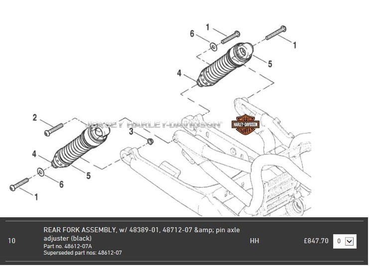

Message par jms Lun 3 Juil 2017 - 7:00

Message par Silver Bullet Lun 3 Juil 2017 - 14:57
Personnellement, j'opterai plus pour une commande chez Jersey HD (autour de 100 €) et tu repars propre avec de l'OEM sans bidouille ... PROBLEME FILETAGE + INSTALLE DIRTY AIR 3571261942
PROBLEME FILETAGE + INSTALLE DIRTY AIR 00000a10

Effectivement pas d'écrou côté courroie pour la fixation basse de l'amorto. Le boulon est directement vissé dans le bras oscillant PROBLEME FILETAGE + INSTALLE DIRTY AIR 312952
Alors là, ce n'est pas tout à fait le même taro si tu dois remplacer "LE" bras oscillant (1000€ PROBLEME FILETAGE + INSTALLE DIRTY AIR 800810 ). il est sûrement préférable de consulter ton mécano. Je comprends PROBLEME FILETAGE + INSTALLE DIRTY AIR 3571261942
PROBLEME FILETAGE + INSTALLE DIRTY AIR 0ab113

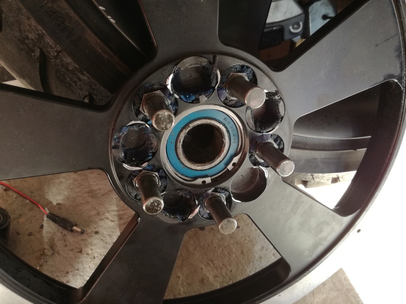

Bon ben c 'est pas fini les surprise , PROBLEME FILETAGE + INSTALLE DIRTY AIR 389933  j'ai démonté le bras oscillant sans trop de souci et la (surprise ) encore une merde , le plateau de courroie et la roue sont assez bizarre
( voir photo ) qui peut me dire quel est le problème et surtout comment le résoudre.
Il y a une genre de pate bleu dans les trous  qui est foutu .
Ha l'aide  PROBLEME FILETAGE + INSTALLE DIRTY AIR 860377 PROBLEME FILETAGE + INSTALLE DIRTY AIR Img_2019PROBLEME FILETAGE + INSTALLE DIRTY AIR Img_2018PROBLEME FILETAGE + INSTALLE DIRTY AIR Img_2017

Message par dardagnan Mar 4 Juil 2017 - 21:33
Les jantes d'origine ne sont pas monté comme ça , voit directement avec le fabricant de ta jante

Message par Nooby Mar 4 Juil 2017 - 21:48
Je ne sais pas qui est le fabricant , je viens d'acheté la moto. PROBLEME FILETAGE + INSTALLE DIRTY AIR 312952

Message par Rhinoféroce Mar 4 Juil 2017 - 22:26
soit ce sont les Silentbloc qui ont démêler ou alors le mec les sa remplacer avec de la pâte bi- composent ( du tchute tchute vite fait pour la vendre) fait contrôler le moteur tu es plus à ca près

Message par Nooby Mar 4 Juil 2017 - 22:56
j' ai démonté et c est bien des silentbloc qui sont a changé mais ou acheté ça?

Message par dardagnan Mer 5 Juil 2017 - 7:24
Renseigne toi auprès de vendeur pour savoir la marque de tes jantes ça sera plus simple ...
Ou contact l'ancien proprio ...
