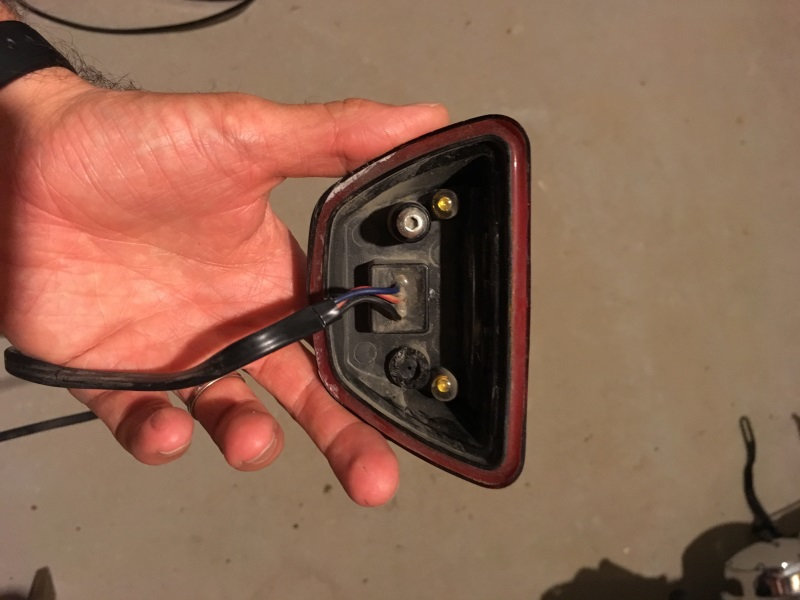

Message par lexkirk le Jeu 13 Juil 2017 - 21:20
j'ai vérifié et il y a bien du jus qui passe dans le cosse du feu arrière donc pas de problème d'alimentation.
Les fusibles sont tous bon.
J'ai démonté le feu arrière mais la partie des leds est sellé dans le feu donc on peut absolument rien faire.

Message par Puppa M le Jeu 13 Juil 2017 - 22:18
Déconnecte le feux AR et branche le directement sur une batterie 12v.
Le noir sur le négatif et les fils de couleurs un par un sur le positif. Un + devrait allumer le feu AR et éclairage de plaque, l'autre le stop.
Si rien ne s'allume, alors le bloc à un défaut.

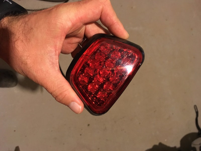

Message par lexkirk le Ven 14 Juil 2017 - 18:49
J'ai bien du jus sur le fil rouge et bleu, quand je freine ça monte à environ 9 volts sur le fil bleu et sur le rouge il y a un peu moins de 12 volts en continue.
Par contre le feu et l'éclairage de plaque ne s'allume pas.
Conclusion : faut changer le bloc ! Bon bah super 250 euros chez HD... Pour une bécane de 3 ans je trouve ça honteux !

Message par Gatu beltza le Mar 5 Sep 2017 - 9:58
[ Bloc feux arrière ] Sportster CA  Feu_ar10
2011, 2013 et 2014 même "combat" semble t'il...
