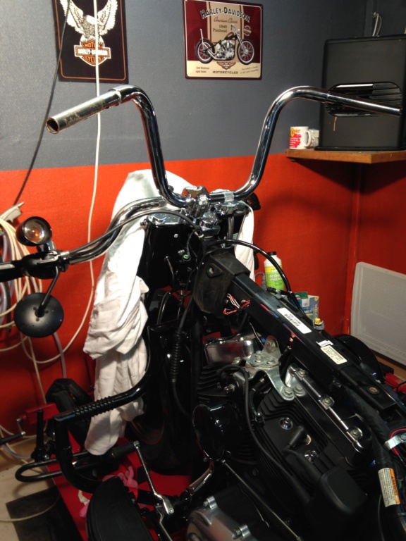

J’ai été voir sur le site internet de la concession et il n’y a pas d’infos !
Mise à part que c est un 12’

J ai également demandé à thunderbike si il fallait changer les câblages pour monter leur zbar de 12’ et ils m’ont répondu que c’était nécessaire

ça ressemble à un 12 po Harley; avec des risers de 4 po
bien qu'on ne voit quand même pas bien le tout ...

Des tophs quand j'ai passé mon fatboy en 12 pouces + risers reculés ( montés après), je n'ai changé aucun câble, juste la durite de frein que j'ai prise sur un héritage.
Les câbles électriques ont du mou sous le réservoir, vérifie avant de les acheter, ça doit être pareil pour un slim.
Le câble d'embrayage est ok, et les câbles d'accélérateur ont fonctionné un moment comme ça, mais je les ai changé plus tard par crainte d'un angle un peu prononcé.

J'avais commandé ces câbles pour monter un 14'' sur mon slim ... nickel!

Pour moi un mini ape c’est 10 Max !
Pas d’autres photos ?

Bin ça dépend du bonhomme Si tu demande à Panther , un mini ape fait 14"Le Vizir a écrit:Pour moi un mini ape c’est 10 Max !
