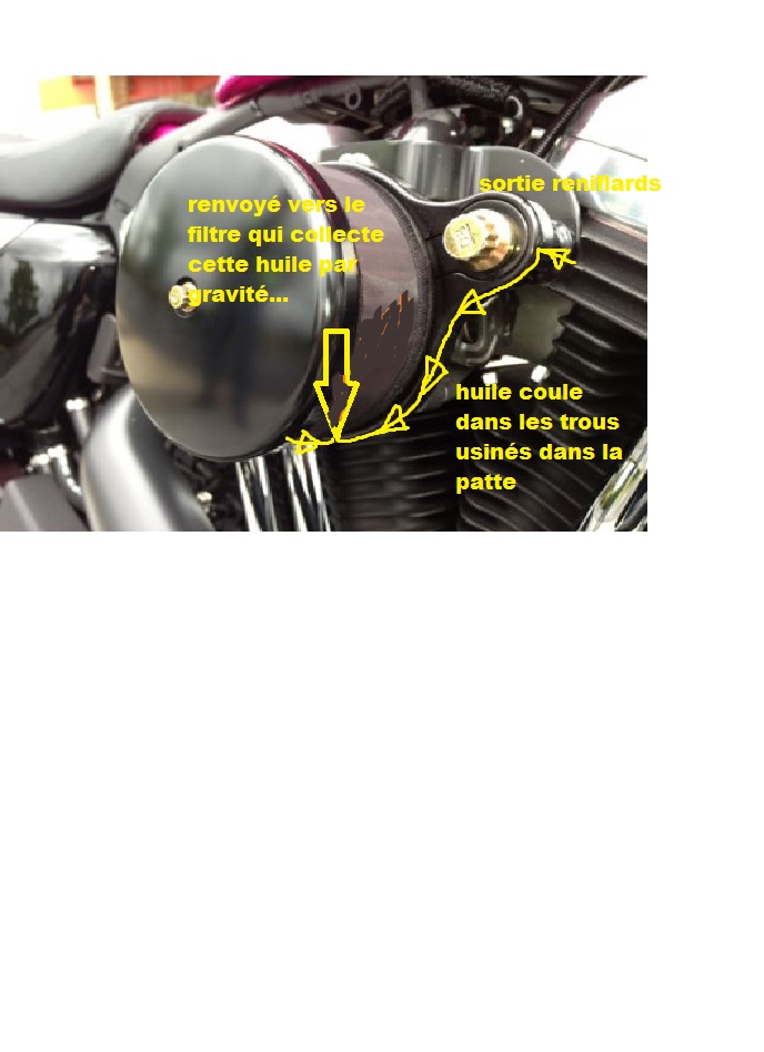

Message par macdoud76 Mer 16 Aoû 2017 - 12:37
Lilianweider a écrit:Ok compris, je ne le vois pas non plus sur le joker machine que j'ai mais il doit arriver directement à l'interieur c'est ça?
oui sur le joker machine,
lhuile est récupérée par les grosses vis qui sont usinées pour que l’huile de surpression puisse
couler dedans puis il y a la patte derrière le filtre a air qui a elle aussi possède des canaux usinés dedans et l'huile est renvoyé vers le bas du filtre a air;
qui la stocke sur les bord du filtre mais c'est pas le but!!et elle se retrouve dispersé selon les accélérations vers le papillon (mais vu le peu d'huile qui sort des reniflard que c'est pas tres grave!!) c'est pour ca qu'avec ce genre de filtre tout est bien gras quand tu le démontes, d'ailleurs nettoyer son KN lavable est recommandé a faire souvent..
ils évitent les gros filtre qui pendent sous le filtre mais au moins ce genre de récupération ne renvoie rien vers le moulin ou pas trop!!
filtre à air sportster sur dyna Filtre10
rien n'est prévu sur ces filtres pour récupérer l’excédent d'huile..car il y en a tres peu (assez quand même pour degueulasser ton spet quand tu mets rien!!)
a demonter de temps a autres pour nettoyer!!
