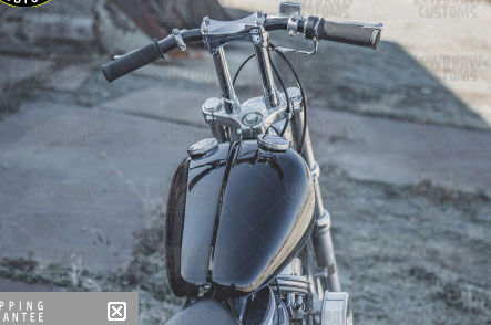

Pour le réservoir, c'est le plus petit des réservoir en 2 parties, 13L...
Au départ, je voulais mettre un peanut de 13L, mais j'en pas trouvé avec le tunnel assez profond pour qu'il ne soit pas penché... et puis le budget n'est plus le même après, et ça demande beaucoup plus de travail d’électricité...
il existe un modèle magnifique chez lowbrow custom (un peu plus de 8 L) mais qui nécessite une relocalisation du compteur et du contacteur...après si tu ne le fais pas toi même, c'est certain que ça va chiffrer  mon custom 1340 qui se mue en bobber... - Page 2 312952
mon custom 1340 qui se mue en bobber... - Page 2 Rese_l10
et le lien pour le montage :
https://www.lowbrowcustoms.com/blog/install-lowbrow-customs-wx-split-tanks/#sthash.1CzVcUaq.dpbs

Ouais je l'avais vu, mais pas sur que ça s'adapte sur softail 1340...

non, il ne passe pas sur un cadre de softail, il est fait pour un cadre type flh ou fx, jusque 1984
