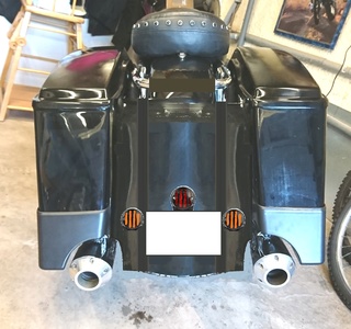

j'ai fait un peu de dessin grace à Paint pour essayer de trouver une configuration pour le feu arrière...
Du road King d'origine au bagger - Page 3 Projet12
Du road King d'origine au bagger - Page 3 Projet10
Du road King d'origine au bagger - Page 3 Projet11
ce n'est qu'une ébauche ... je ne suis pas sur du choix du feu arrière...

Sympa ton dessin avec paint  Du road King d'origine au bagger - Page 3 90029   Par contre par expérience , si tu prêtes un quelconque intérêt à l'efficacité de tes feu , fait super gaffe à l'orientation de ceux ci , Car perso j'en avais mis des bien gros à led Et On les voyait queudale Car ils etaoent trop dirigés vers le haut ( à cause de l'angle de mon garde bouge bagger Du road King d'origine au bagger - Page 3 389933  ) Et du coup tu les voyais super bien à 5m Du road King d'origine au bagger - Page 3 700608  , pis en roulant derrière en moto ou voiture c'est totalement inutile  Du road King d'origine au bagger - Page 3 8536  Et du coup Bin dangereux au niveau sécurité

Si tu regardes bien , Pour que les feux se voient bien de loin , ils sont tous à chaque fois parallèle au sol Du road King d'origine au bagger - Page 3 831254

Message par Hipusnitu Lun 23 Oct 2017 - 23:20
A ouais je comprend ce que tu veux dire...
Le truc ce que je me rend compte que ce type de feu ça le fait moyen avec mon arrière...
Peu être un modèle plus clair comme j'avais sur mon night rod
Merci pour l'info en tout cas
