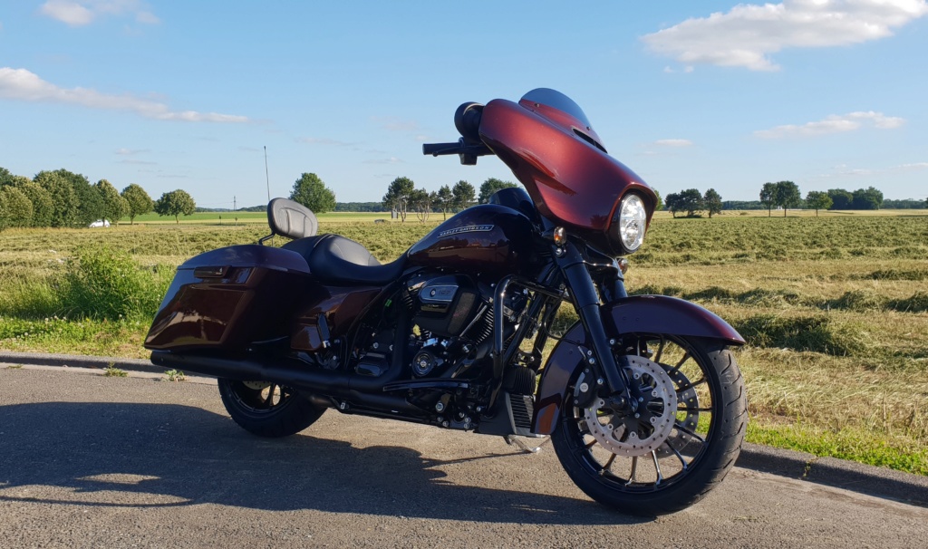

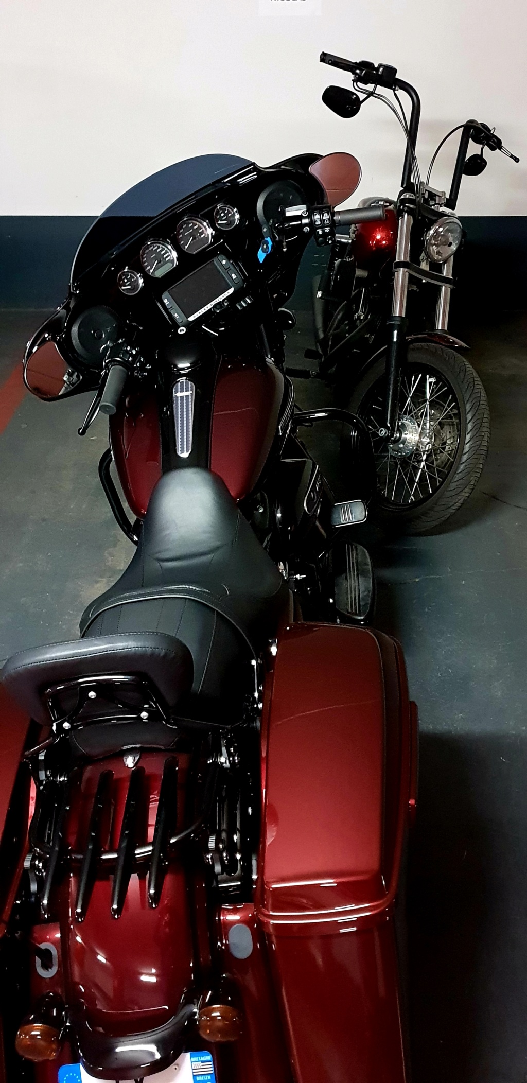

Bon j'vais trop de regrets sur le RK Vert Olive et comme je ne vais quand même pas racheter 2 fois la même moto, j'ai de nouveau craqué pour un Street Glide, mon 3e... en special, et en twisted cherry ce coup là.
Très belle couleur qui change un peu, comme le Olive green.
Back to the touring ;-)
On me dit dans l'oreillette que j'ai une sorte de problème avec le rouge foncé... je vois pas de quoi on parle...

tip top moi j aime bien le bordeaux nacrée

Ben tiens. Tu m'en diras tant!
Très belle machine ce street glide. Félicitations eko.
Tu la passes en Stage 1?
Je vois que tu as pris le porte paquet. J'envisage d'en mettre un aussi.
Je serais curieux de voir un street ou un road glide avec le Olive gold...

Il aurait existé en Olive, je pense que je craquais, j'avais déjà failli craquer pour le road glide en olive, mais je voulais noir et pas chrome.
Le Twisted cherry est très sympa et aussi assez original.
Et pour le stage, je me suis dit que Stage 1 c'était timide, donc Stage 3 direct !
Pour le porte paquet, je me trimballe le casque de ma fille en permanence, il me fallait donc une solution. Casque+araignée+cable antivol, on verra combien je m'en fait piquer par an...

Belle bête, je la préfère comme la tienne en vert, ce n'est q'une histoire de goût !!
encore bravo très bon choix !!
