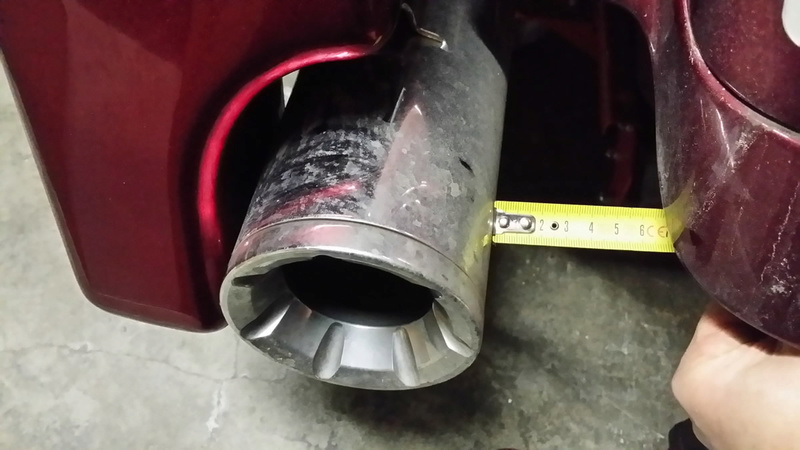

Par contre, cela met en évidence le manque de parallélisme du montage des pots !... A droite, cela va, le pot est droit... Mais à gauche, le pot part vers l'extérieur de plus d'un centimètre, donc il vient toucher la sacoche !!
A droite, il y a 5cm et quelques entre le garde-boue et la sacoche... Et à gauche, il y a 6,5cm !!
Gauche, droite...
Donc, question : quelqu'un sait comment on peut rectifier l'alignement de l'échappement ?
Je ne vois pas trop comment faire. Cela a l'air fixe... Mais bon, j'imagine que Harley regarde ce genre de détail (qu'ils n'ont pas soudé une fixation qui part en biais "sans faire exprès" !!)...
L'accroche ressemble à ça :
Merci du coup de pouce, pour celui qui saurait... J'espère que le pot ne va pas cramer la sacoche, en attendant !...
Gauche, droite...

Tu peux peut être décalée un peu le manchon sur le collecteur qui se situe entre la roue arrière et le moteur sous le bras oscillant !!

Bon, ça a l'air d'être soudé comme ça... Je ne sais pas si les anciens modèles étaient pareils ou si c'est le cadre du M8 qui provoque ça, mais la patte de fixation du pot est 1,5cm plus vers l'extérieur à gauche qu'à droite.
L'écartement entre les sacoches et le garde-boue est pile de 17cm, de chaque côté. Donc, les sacoches sont centrées... Mais la fixation du pot à gauche est en biais.
Et ça n'est pas réglable, apparemment.
Donc, je ne vois pas trop la solution, là...
Je peux gagner 5mm en coupant l'intérieur du silent block (caoutchouc sur lequel repose le pot) afin de le décaler vers l'intérieur. Mais bon, ça ne fera pas beaucoup.
J'imagine que je ne suis pas le seul à avoir monté des sacoches rallongées sur un modèle 2017, donc les mecs ont dû avoir le même souci. Je vais chercher sur les forums US, pour voir.

Voilà la partie du collecteur sur laquelle se situe ton silencieux gauche, ne peux tu pas la décaler un peu? Même si la fixation du silencieux elle ne bouge pas ça permettrait de varier l'angle du silencieux et qu'il ne touche plus la sacoche parce que là à mon avis ça va fondre en un rien de temps!!!

Oui, c'est ce que je crains aussi !!!
Je vais voir pour l'astuce que tu me proposes...

Bon, alors, finalement j'ai rogné le silent block (5mm)...
...et décalé les trous de fixation des pots (5mm).
C'est fait comme un cochon, vu que pas de bon outillage, mais j'ai ainsi pu gratter un bon centimètre...
...et le pot de gauche est donc bien mieux aligné ! Ouf !
Et voilà ! :-)
Et voilà ! :-)

C'est bizarre ton histoire de pot décalé à gauche
Je viens de changer les miens et ça tombait pas mal.
Pour paufiner l'écart avec les sacoches, je pouvais tourner le pot légèrement avant de serrer définitivement la bride sur le collecteur. Ça permet de jouer sur un bon centimètre je pense.

Oui, j'avais essayé ça aussi, mais pour moi ça n'y faisait pas grand chose.
