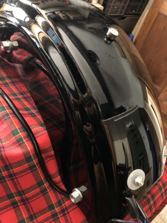

Jour J, on attaque
1. Moto sur le stand
2. Déconnecter le cable électrique arrière
3. Déconnecter aussi au Tri-Bar
4. Enlever la jupe ( Fascia ) avec le Tri-Bar
5. Enlever le support du garde boue
6. Retirer les 2 fixations 4 points ( sissy bar et porte bagages)
7. Enlever le garde boue
8. Récupérer fixations de garde boue, de selle solo et selle duo.
9. Fixations de garde boue, de selle solo et de selle duo installés sur le garde boue CVO
10. Alimentation éclairage de plaque fait
C’est tout pour aujourd’hui, la suite demain...
