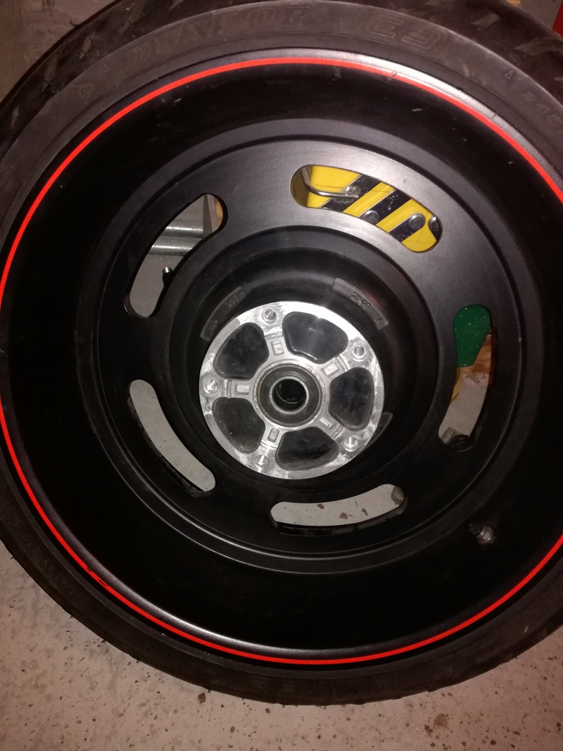

Bonjour à tous , voila la suite de mes aventure avec mon street rod , après démontage cette été de l'arrière de la moto , bras oscillant hs , silent bloc hs , jantes pas d'origine , je décide de repassé en jantes et bras d'origine Harley .
Je voulais savoir si mes roues sont complètes parce que mon disque arrière je ne vois pas comment le fixé , peut être qui'il ne vas pas dessus?
Voici les photos pour vous montré le problème.De l'aide pour disque arrière, merci Roue_a11De l'aide pour disque arrière, merci Roue_a10

Message par night man Dim 29 Oct 2017 - 18:46
ton disque  fait quelle  diamètre  ext   De l'aide pour disque arrière, merci 85798

ton disque doit se mettre de l autre coté de la jante , ça c est le coté poulie a vue de nez
on dirait une jantes de night rod de 2008 , j ai les mêmes , donc regarde l éclaté que voici ça devrait t aider
http://www.jerseyh-d.com/original-harley-davidson-parts?year=60&modelcode=VRSCA&part=4578

Message par Nooby Dim 29 Oct 2017 - 18:57
Voici l'autre côté
De l'aide pour disque arrière, merci Roue10
Pour moi c'est le côté pour l'amortisseur du disque de courroie.

Message par night man Dim 29 Oct 2017 - 18:58
la  valve  est  coté  disque  ar  de la  jante De l'aide pour disque arrière, merci 831254

Message par night man Dim 29 Oct 2017 - 19:01
prend les  mesures d entraxe du  disque   de ton ancienne  jantes et de l origine
et  tu  compare  De l'aide pour disque arrière, merci 443262

Message par Nooby Dim 29 Oct 2017 - 19:11
Le disque que je possède est flottant et apparemment pas pour cette jante .
De l'aide pour disque arrière, merci S-l50010
je pense que c'est ce disque qu'il me faut.
De l'aide pour disque arrière, merci Images10
et pas celui la

Message par night man Dim 29 Oct 2017 - 19:14
Bah   oui  hélas

Message par ed1250 Lun 6 Nov 2017 - 19:20
effectivement cela doit être celui la:ref 41667-06
