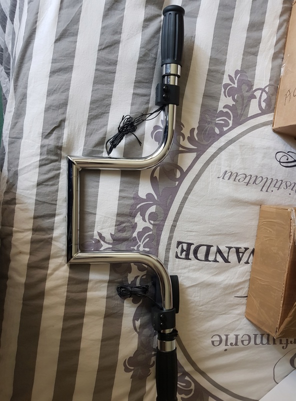

Aujourd'hui j'attaque le guidon donc perçage pour passage des fil des bouton-poussoir et du futur coupleur motogadget pour passer toutes les commandes du guidon en un seul fil jusqu'au boîtier motogadget.
Je vais suivre ton conseil pat21hd. Effectivement la batterie plus petite me donnera la place qu'il me faut pour le boîtier.
