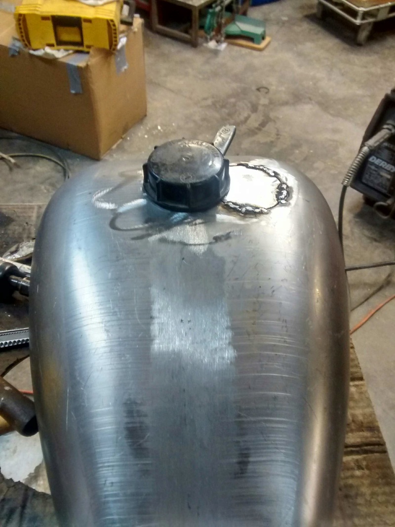

Bon on a attaqué le réservoir, délocalisation du tunnel de remplissage pour le mettre au milieu avec système à vis plutôt que celui à quart de tour et bouchon pop, préparation de ces fixations et démontage des carters pour polissage. On en profitera pour changer les joints haut cache culbu.

Après soudure TIG , c'est garni à l'Etain puis tu rapes le surplus ?  La finition semble nickel sur ce bidon ?

une question stp
c'est toi qui fait le réservoir ? ou c'est ton pote qui a l'ateleir ?

J ai acheté le réservoir mustang et c est mon gris à l atelier qui s en ai occupé. C est du bon boulot.
