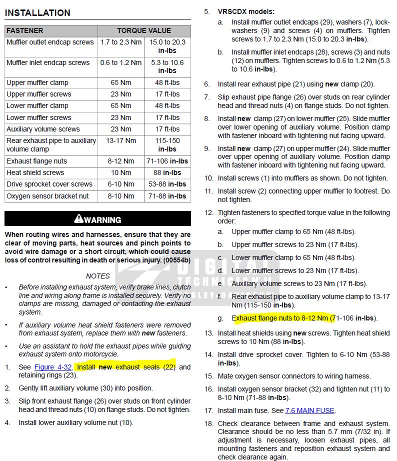

bonjour je viens de commander un vance and Hines sur Motoblouz.
Afin de le monter dans les règles de l’art, je cherche un tuto pour ne pas faire de boulettes.
Si vous avez ça je suis preneur.

Merci de préciser si tu démontes la ligne complète, ou juste les silencieux.

Bonjour Andy,
Ligne complète s'il te plaît.

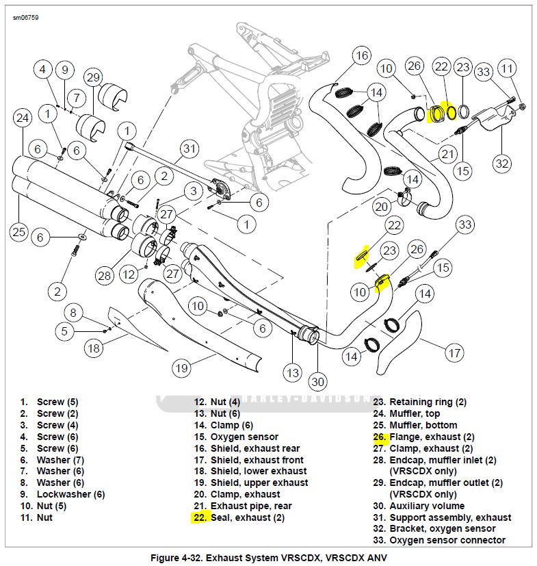

Pour moi, le plus délicat est la fixation des collecteurs au niveau des culasses. Bien respecter le couple de serrage préconisé (sur 26) et surtout mettre des joints neufs (22) à ce niveau là. Le reste n'est que du "mécano" simple que ce soit sur le Vance ou autres  (vissage/dévissage de boulons) ...
Recherche Tutoriel démontage/montage échappement V-ROD  00000019
Recherche Tutoriel démontage/montage échappement V-ROD  00000020   Bonne mécanique ... Recherche Tutoriel démontage/montage échappement V-ROD  3571261942

Merci J-P, je n'aurai pas fait mieux

JoaozinhoJc a écrit:Merci Silver
Si quelqu’un a un tuto vidéo je suis preneur aussi!
Ciaooo
Là faut pas déconner quand même, plus simple que le post de Silver se serait abuser Recherche Tutoriel démontage/montage échappement V-ROD  8536

Message par TONI Jeu 16 Nov 2017 - 21:09
C'est bien de pas abuser Recherche Tutoriel démontage/montage échappement V-ROD  4030434416 et de contribuer aussi à la vie du forum Recherche Tutoriel démontage/montage échappement V-ROD  831254 après, les TUTO à la "wealer dealer" ça peu aider certe, mais dans le cas de figure, il suffit de dévisser les fixations et la sonde du collecteur et revisser ! Et comme précise Silver, le point d'attention est le couple de serrage à respecter IMPÉRATIVEMENT au niveau culasse, Y t'en cause de ça le gars de la video ????? Et puis un conseil, en mécanique, quand ça paraît trop compliqué, vaut mieux pas toucher ...

Ben, un mec cool te poste la réponse en image, avec toutes les indications qui vont bien.
Mieux que ça je ne vois pas.
Que t'apporterait de plus un tuto vidéo ?
Pour mécaniquer, il faut mieux un bon schéma comme il te l'a été fourni.
Qu'en penses-tu ?
