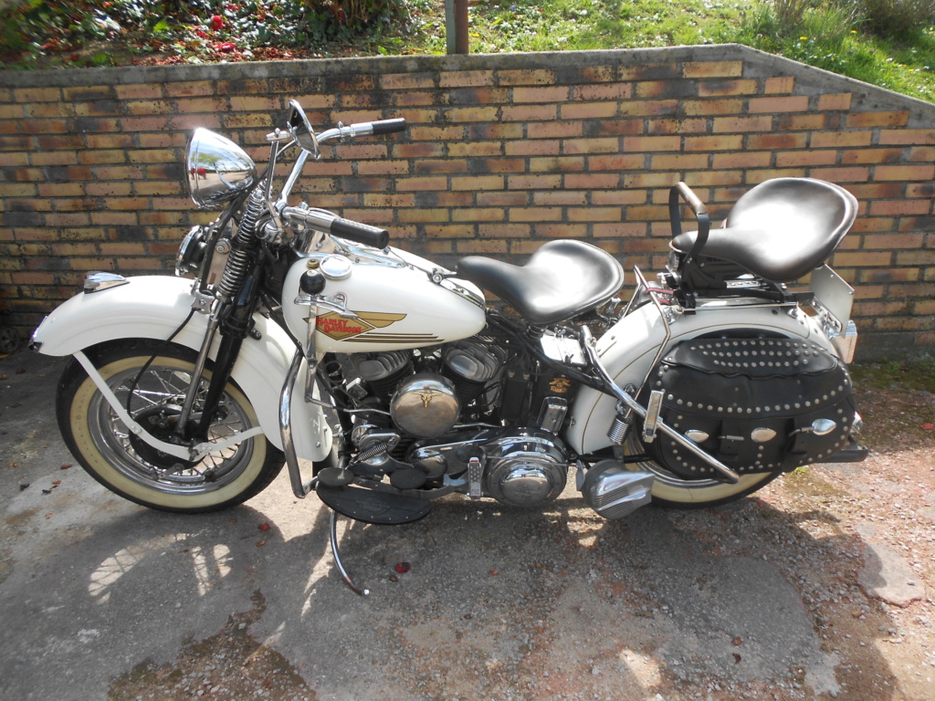

suite, je viens de bricoler un tansad avec l'armature d'un VW des années 50, et une selle conducteur HD.
le tout est fixé sur le porte bagage. pas encore fais d'essai routier, mais pour l'instant tout tient.
j'ai monté des reposes pieds sur les pare-chute arriere, mais on peut poser ses pieds directement sur le haut du pare-chute.
pas de gene pour le kick pour demarrer
entre temps j'ai equipé le buddy d'un rail, car mon epouse "glissait" en arriere.

Message par Wesson le Mer 17 Avr 2019 - 15:22
C'est assez sympa WLC 1943  - Page 5 564998

Message par mammouth1304 le Mer 17 Avr 2019 - 17:57
Il aurait mieux valus monter un tan sad de wlc 43 qui lui se monte en conservant les sacoches et se fixe à 3 endroits sur le cadre car la j'ai un petit doute sur la tenue du garde boue

Message par sporty81 le Mer 17 Avr 2019 - 21:00
oui, je sais Mammouth 1304, mais je suis dans une periode "essais", savoir ce qui  ira le mieux, confort esthétique !

Message par mitch81 le Jeu 18 Avr 2019 - 16:48
je suis de l'avis de mammouth ,je crains pour ton Garde boue, meme si madame ........

Message par sporty81 le Jeu 18 Avr 2019 - 18:06
oui, mais je pense que le pilotage me posera le plus de pb, car le passager est tres haut, et la sensation, meme en statique, se rapproche d'un passager sur le porte-bagages d'un velo. je pense que le buddy est plus adapté !
oui mon epouse est legere !
mais avant de me lancer dans l'achat d'un vrai tansad, qui n'est pas donné, je voulais savoir comment allait se comporter la moto !

Message par mitch81 le Jeu 18 Avr 2019 - 18:32
si je peut me permettre ,j'ai longtemps roulé avec mon fils lors de rassemblement de moto anciennes avec un Budy seat ,et je pense que c'est le bon compromis pour rouler à deux ,le centre de gravité n'est pas affecté vu que le passager est quasiment au meme niveau que le conducteur ,seul le poids total roulant change .
