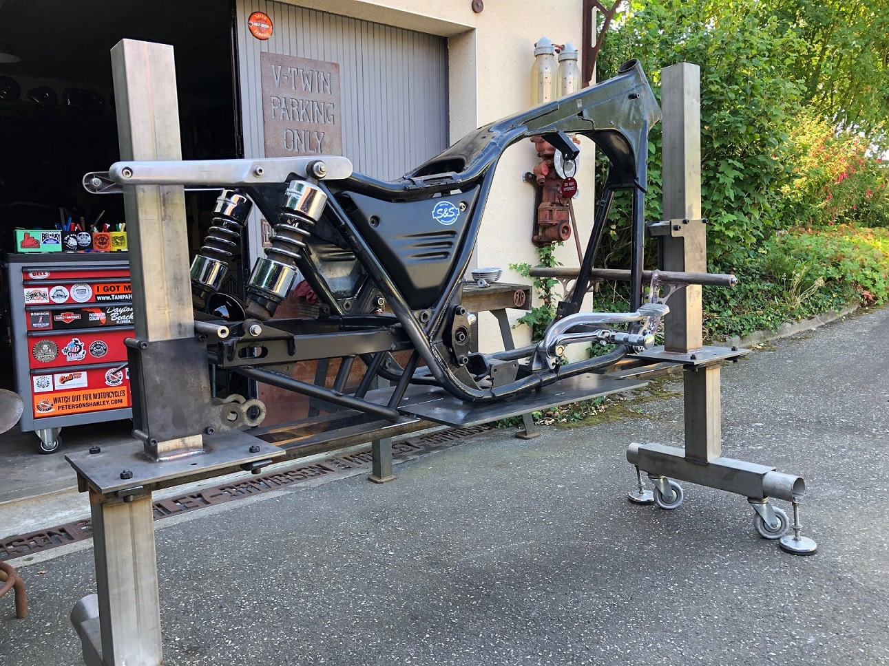

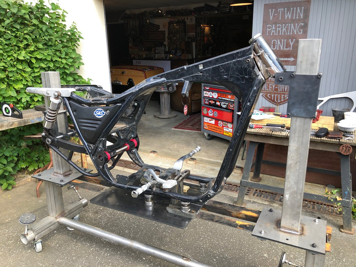

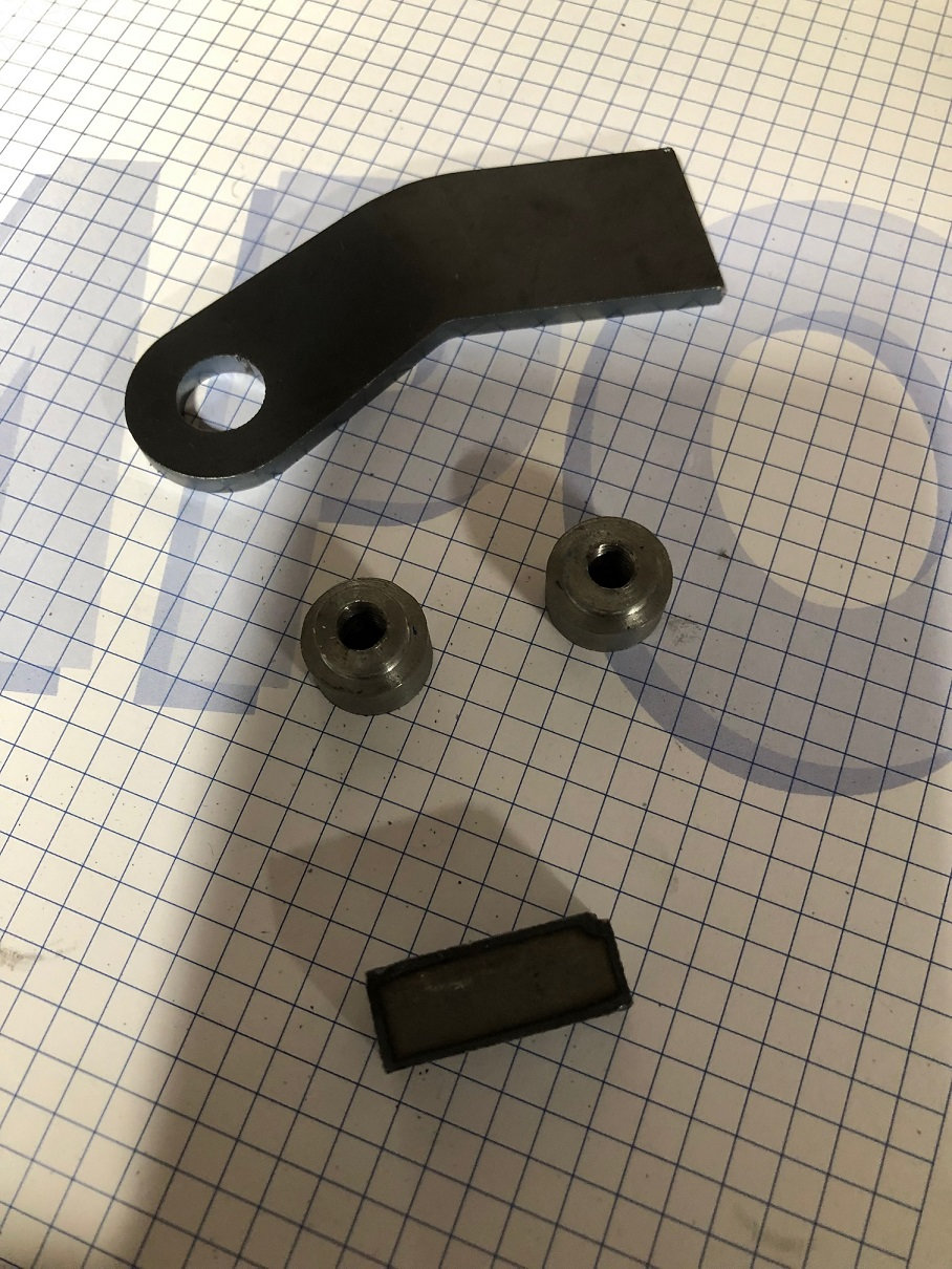

Message par dominique61 Mer 19 Juin 2019 - 22:08

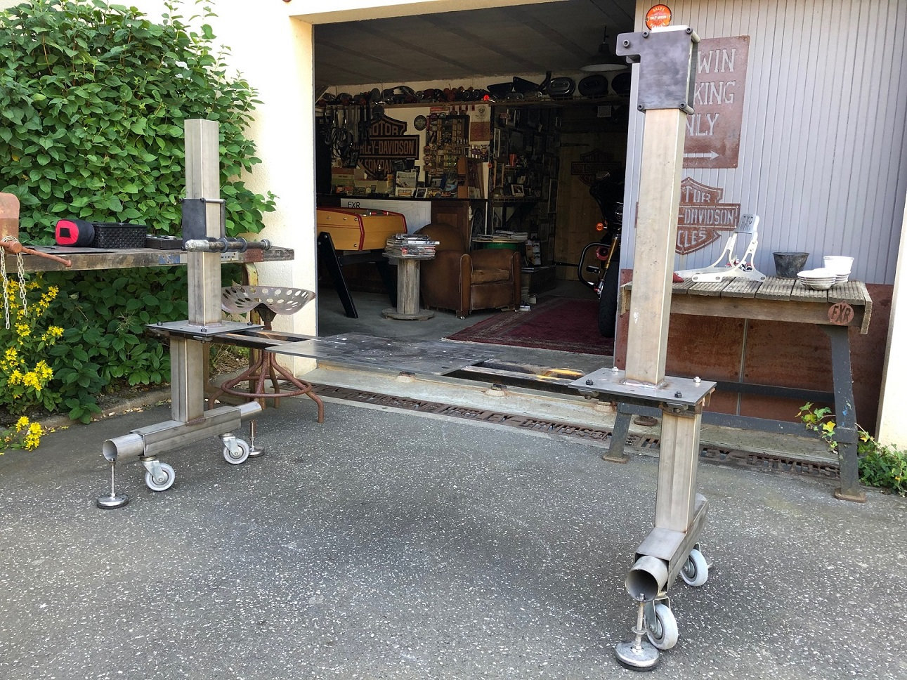

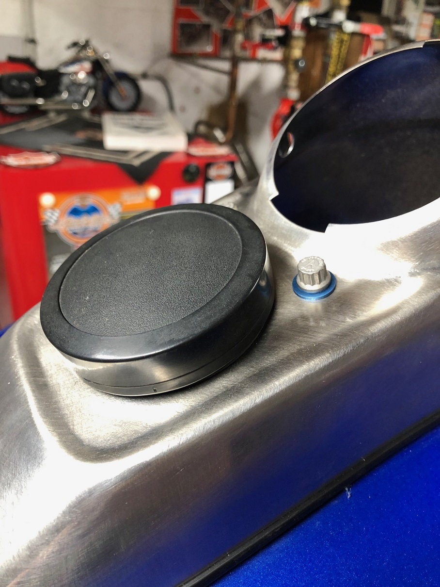

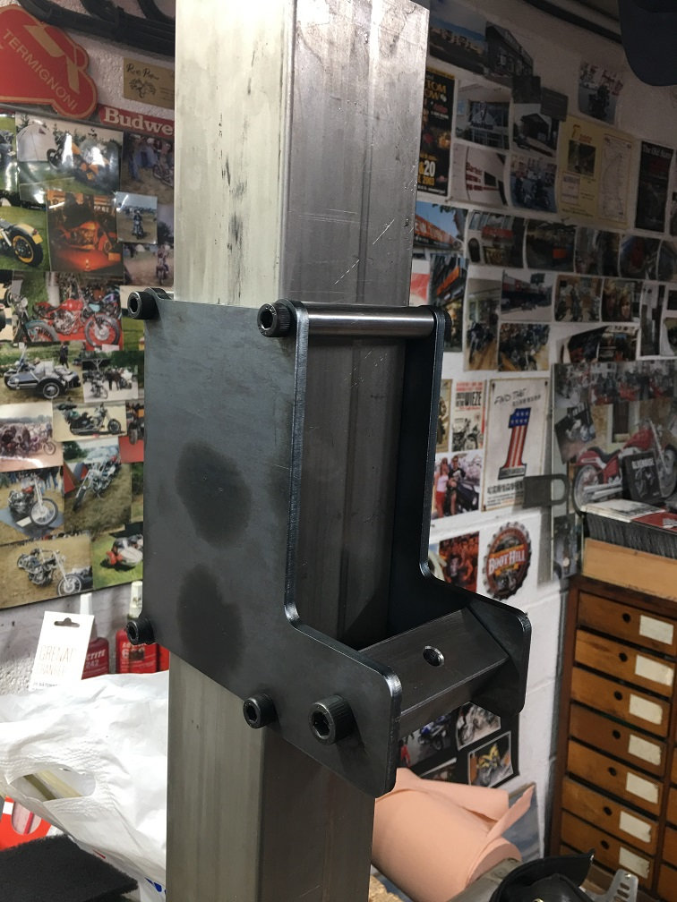

J'ai prévu de monter le maximum de pièces avec des vis type aviation (enfin je crois qu'elle s'appelle comme ça !) donc je me suis acheté des tarauds spéciaux, comme les trois fixations de la console de réservoir, j'ai aussi usiné la patte du cadenas car cette patte a été coupée.
comme évoqué au début de ce post, l'angle de colonne n'est pas d'origine, je vais le remettre d'origine, j'ai commencé a ne faire un marbre.
PROJET FXR - Page 6 28ay
 PROJET FXR - Page 6 Es7e
PROJET FXR - Page 6 Ki30
PROJET FXR - Page 6 Stk1
A suivre   PROJET FXR - Page 6 458939   PROJET FXR - Page 6 458939

Message par dominique61 Lun 8 Juil 2019 - 9:11
Marbre fini, j'ai commencé a mettre en place le cadre, il faut que j'usine un axe arrière et un axe de colonne, mais ça me semble pas mal.
PROJET FXR - Page 6 Hars
PROJET FXR - Page 6 8zj3
PROJET FXR - Page 6 Fjyo
PROJET FXR - Page 6 8vca

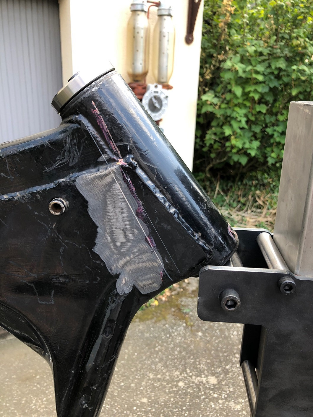

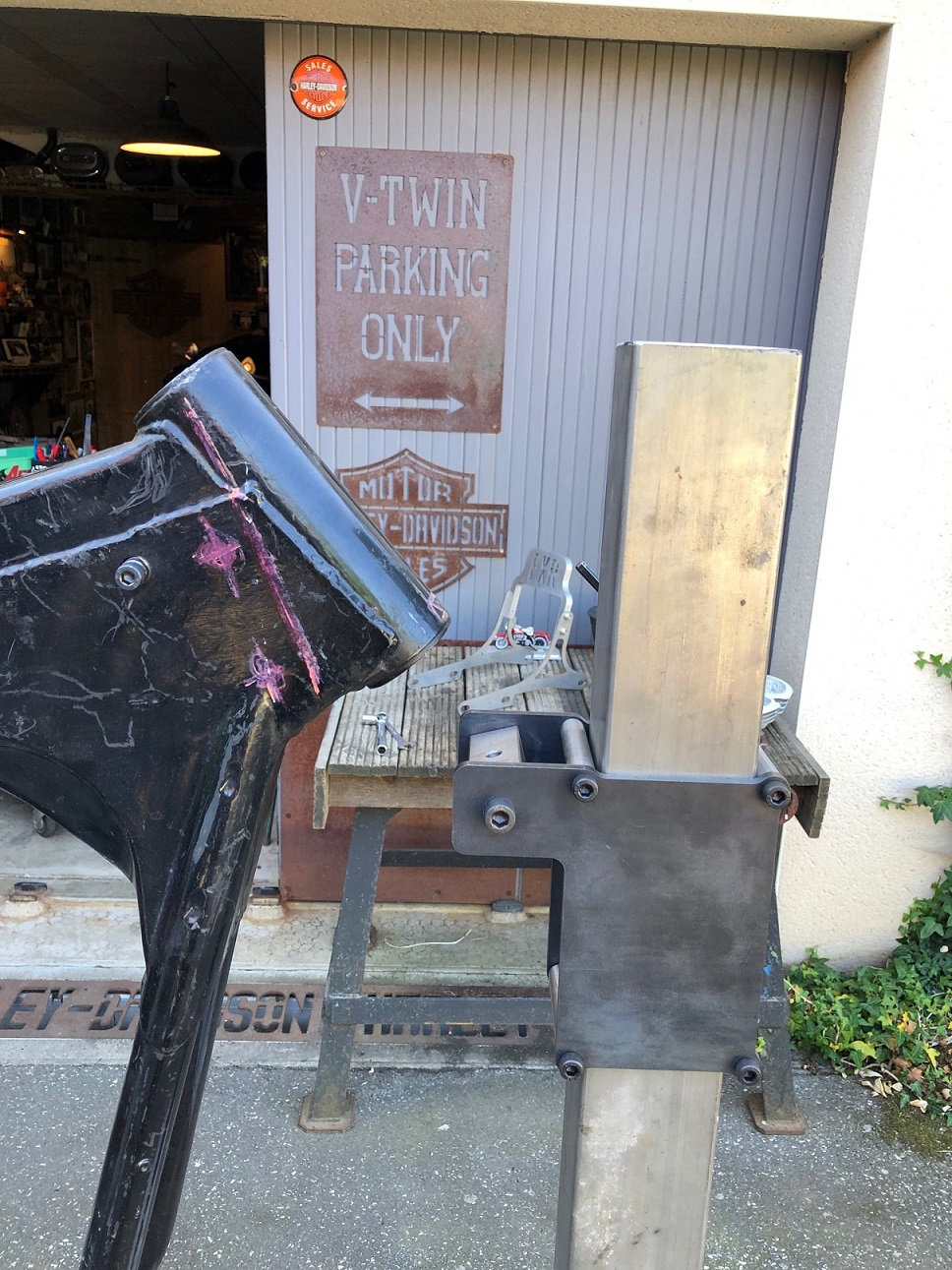

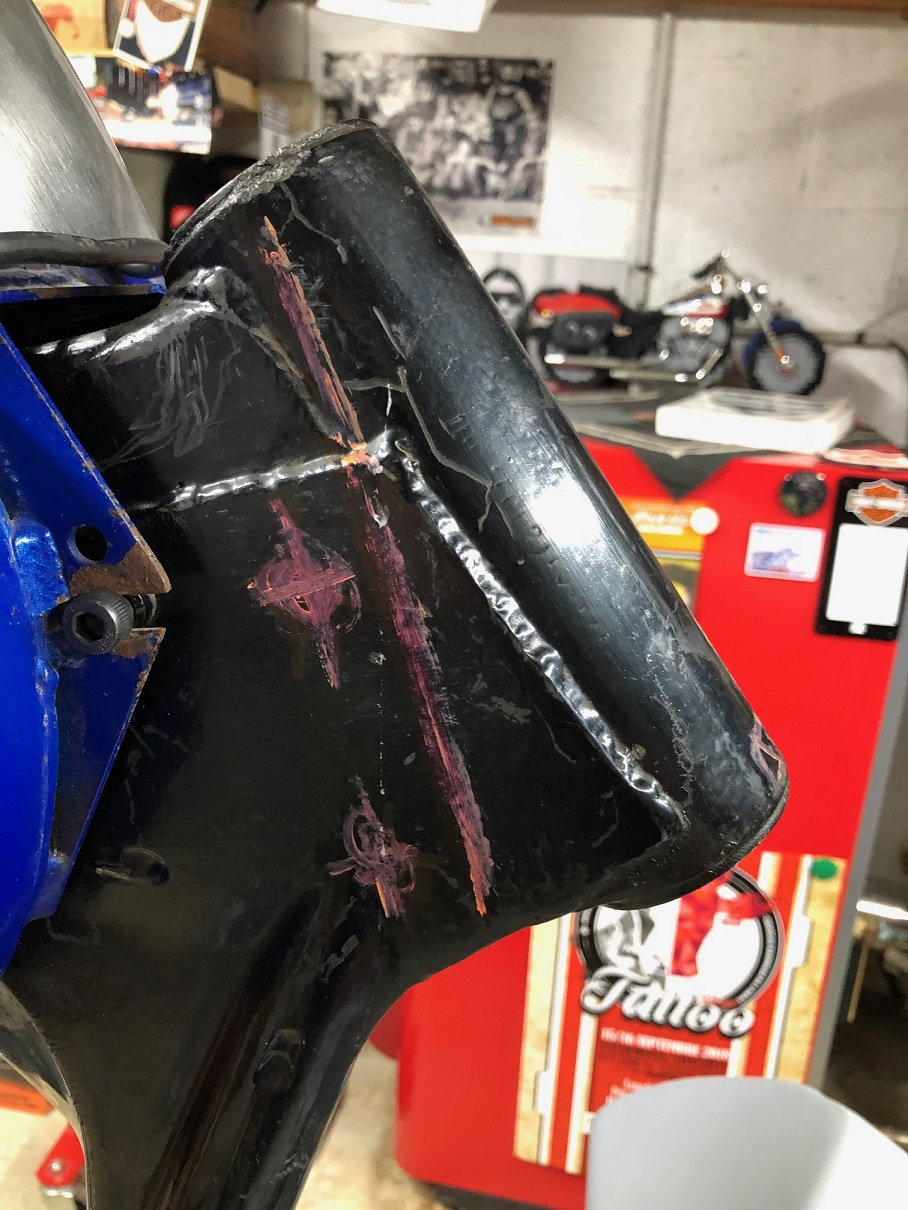

Message par dominique61 Mer 17 Juil 2019 - 9:33

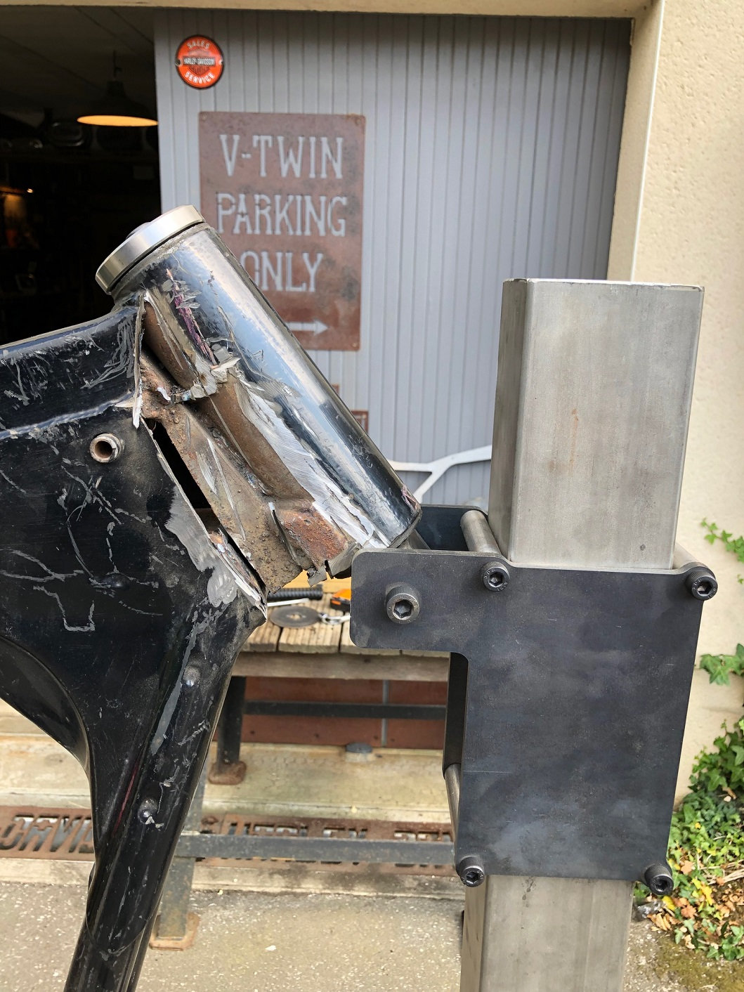

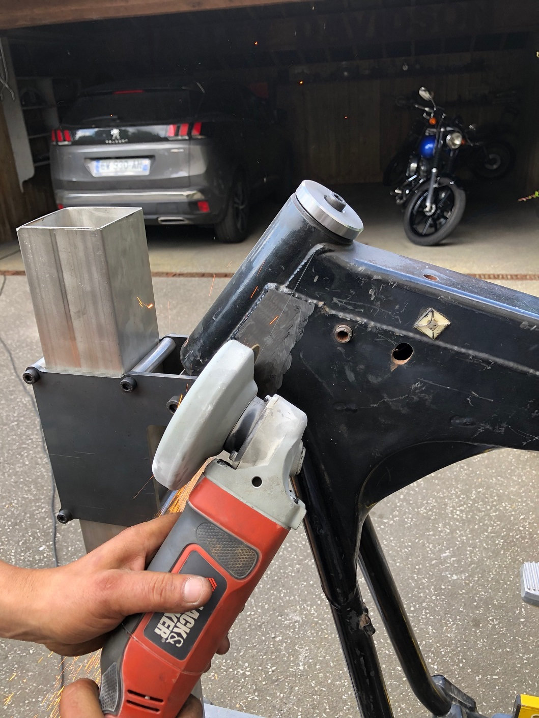

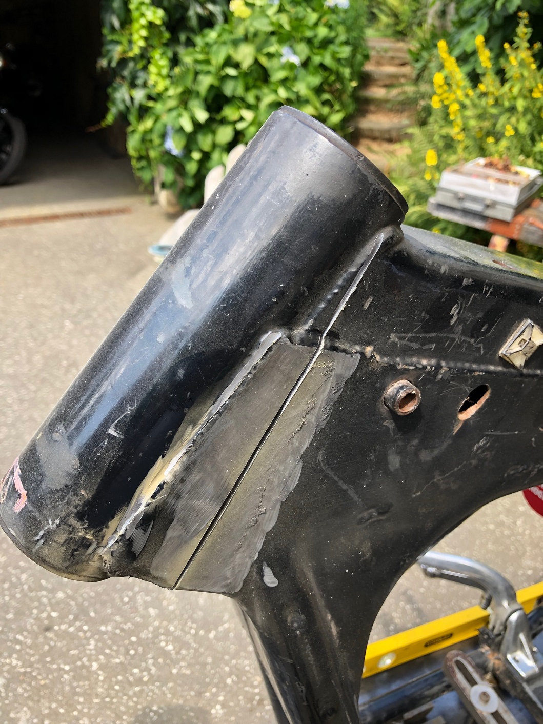

Découpe de la colonne, avec quelques surprises.....
PROJET FXR - Page 6 Gp14
PROJET FXR - Page 6 Duc8
PROJET FXR - Page 6 7tbo
PROJET FXR - Page 6 K3jz
PROJET FXR - Page 6 Bh6l
Il me reste a finir de bien couper la colonne, je vais la passer au tour pour enlever toutes les traces de soudures, il faut que je me fasse des tôles propre et de ressouder le tout.

Message par monsi Sam 20 Juil 2019 - 12:49
de quelle suprise parles tu Dom?
rouille et matière? je ne vois pas bien sur la photo?
PROJET FXR - Page 6 3721376895

Message par dominique61 Dim 21 Juil 2019 - 14:13
monsi a écrit:de quelle suprise parles tu Dom?
La surprise, c'est l'ajout d'un morceau d'acier (en rouge sur la photo)
PROJET FXR - Page 6 Xwvb

Message par monsi Dim 21 Juil 2019 - 14:25
Du coup c’est une bonne nouvelle !
Tu vas chasser l’intrus
PROJET FXR - Page 6 919984
monsi
monsi
PROJET FXR - Page 6 Empty Re: PROJET FXR
Message par dominique61 Dim 21 Juil 2019 - 14:29
monsi a écrit:Du coup c’est une bonne nouvelle !
Oui il faut que je l’enlève, mais pas aussi simple que ca...
