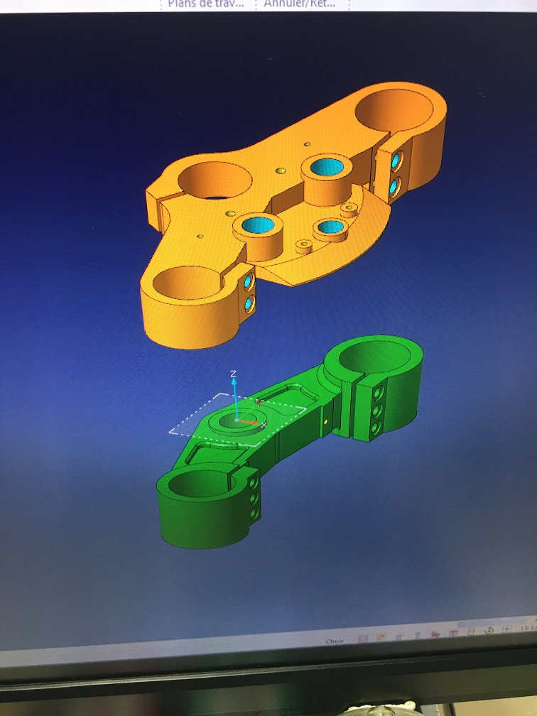

Message par dominique61 le Lun 22 Juil 2019 - 11:58

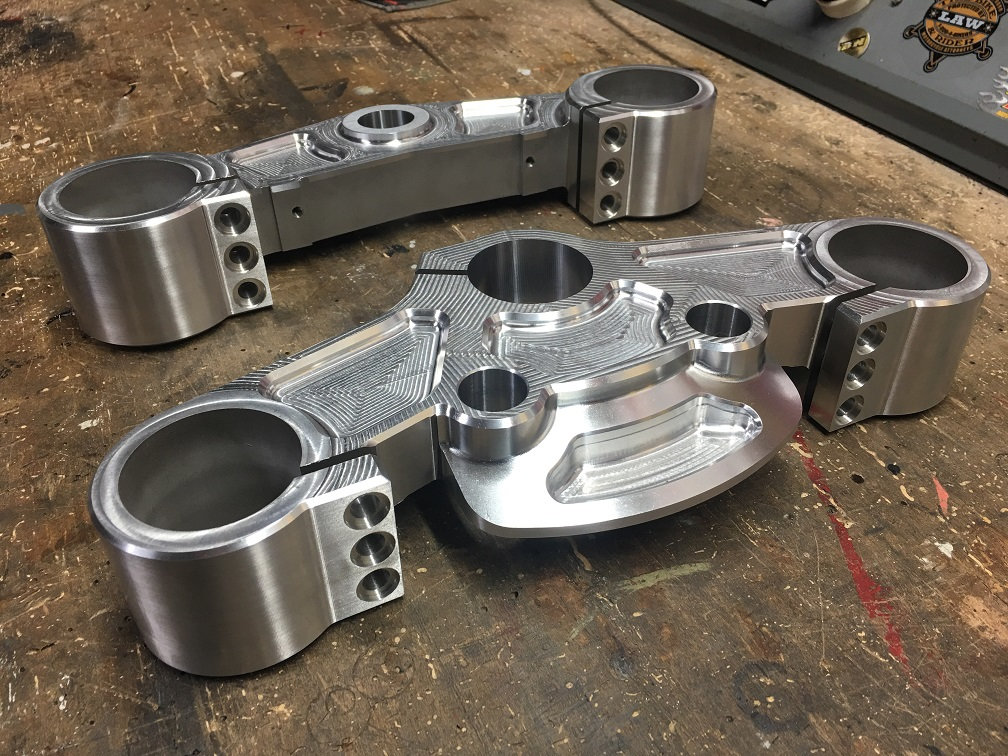

Perso, c'est mon métier de formation, mais les technologies ont vraiment évoluées, c'est différent des machines traditionnels maintenant il faut maîtriser l'outil informatique, que ce soit pour la conception ou la réalisation en usinage.
Ce qui me plais le plus c'est de partir d'un bloc de matière pour en faire une pièce unique.
PROJET FXR - Page 7 7781
PROJET FXR - Page 7 7pwc
PROJET FXR - Page 7 5y4c
PROJET FXR - Page 7 Gevf
Voila ce que j'aime bien faire (tés de ma Road Glide) pour mon projet FXR, ça va être la même chose faire le maximum de pièces maison...

La classe  PROJET FXR - Page 7 169700

Tous simplement magnifique PROJET FXR - Page 7 90029

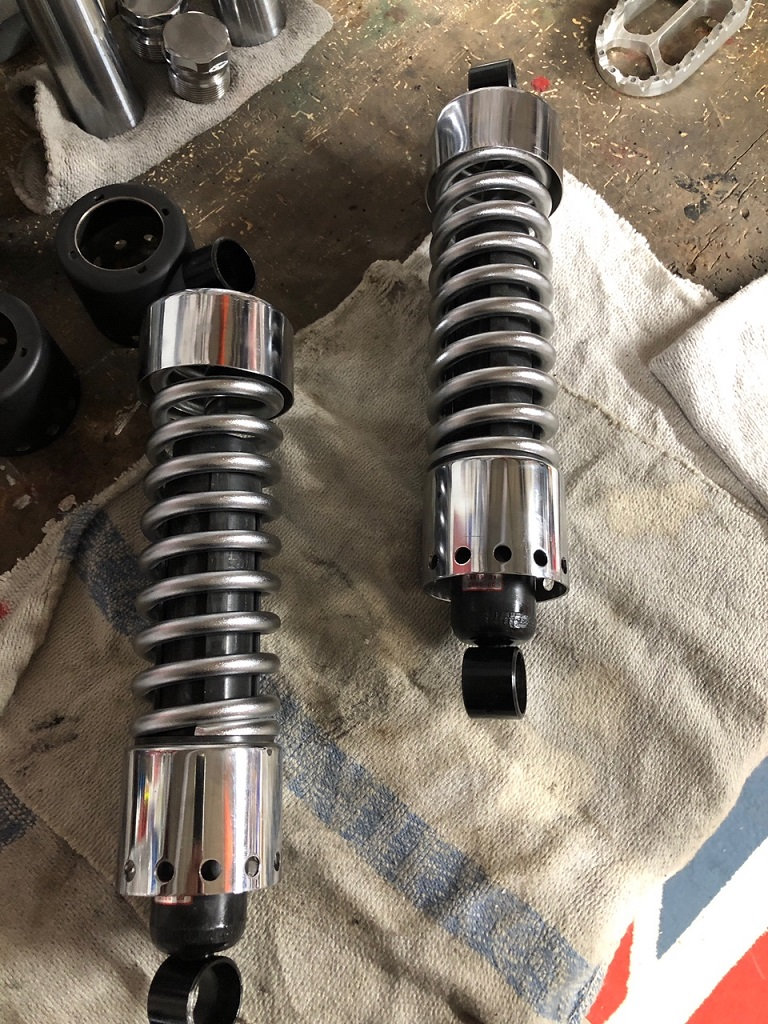

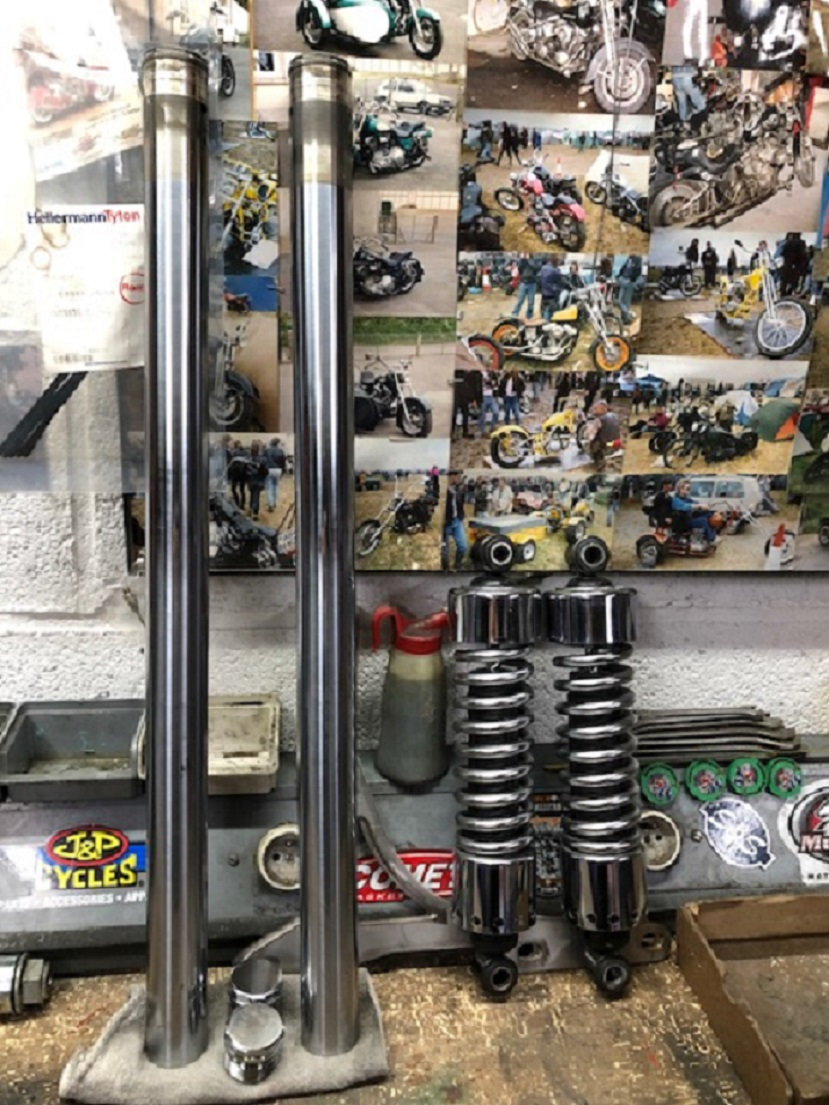

Merci, en parallèle du mon travail sur la colonne de direction, je ne suis commandé une paire d'amortisseurs d'origine HD que je vais démonter pour repeindre les ressorts en noir et réaliser deux cache en alu, cote fourche, j'ai démonté les tubes pour les envoyer en revêtement noir.

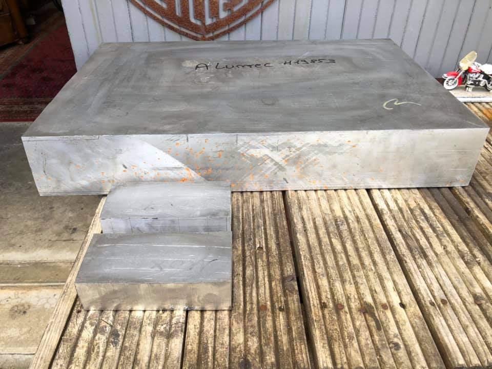

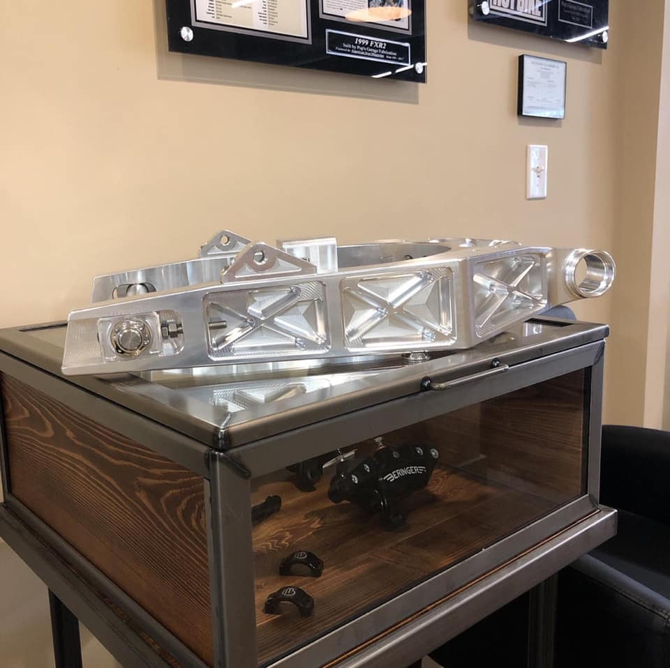

Merci pour cette info, mon idée c'est d'en faire monobloc comme sur la photo ci-dessous.
PROJET FXR - Page 7 0fxv
PROJET FXR - Page 7 42rp
J'ai reçu la matière, il me reste a faire le fichier.......

Il est magnifique comme ça,
Avec une belle peinture, PROJET FXR - Page 7 90029

Admiratif sur ton projet !
Les tés usinées sont vraiment magnifiques !  PROJET FXR - Page 7 709301
Ca me rappel sympathiquement mes années de Lycée en tourneur/fraiseur ! :

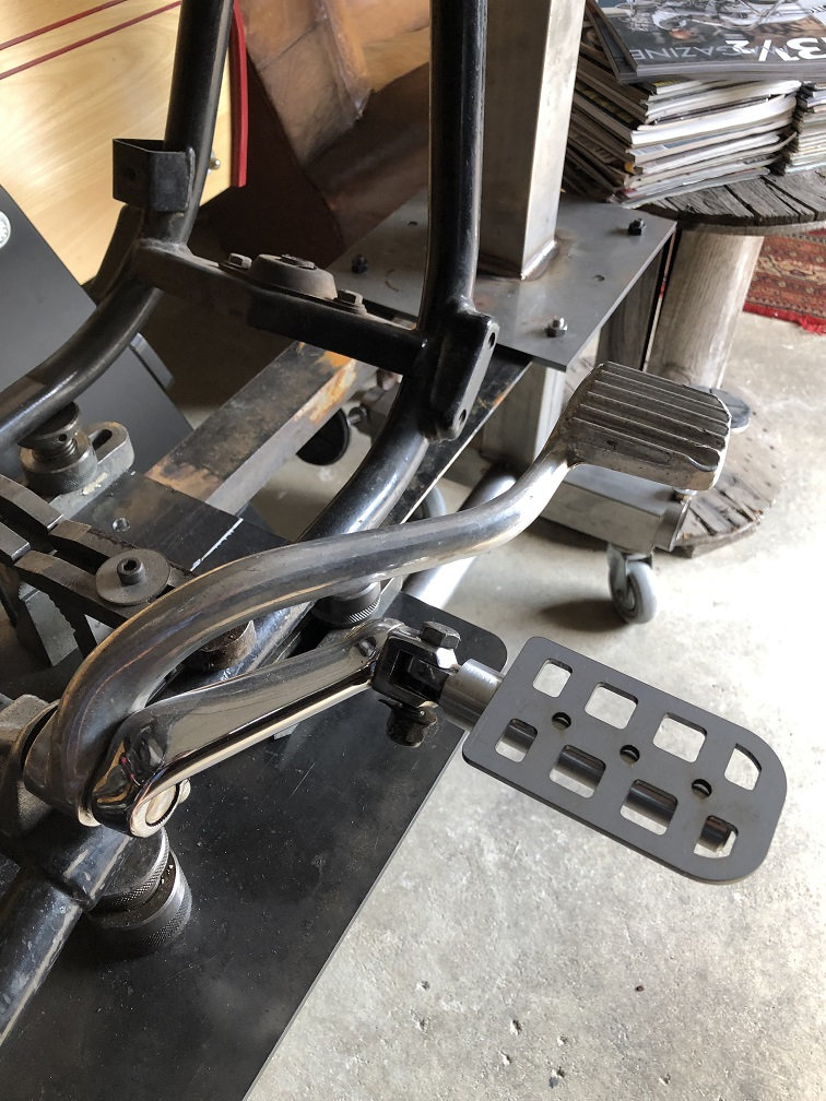

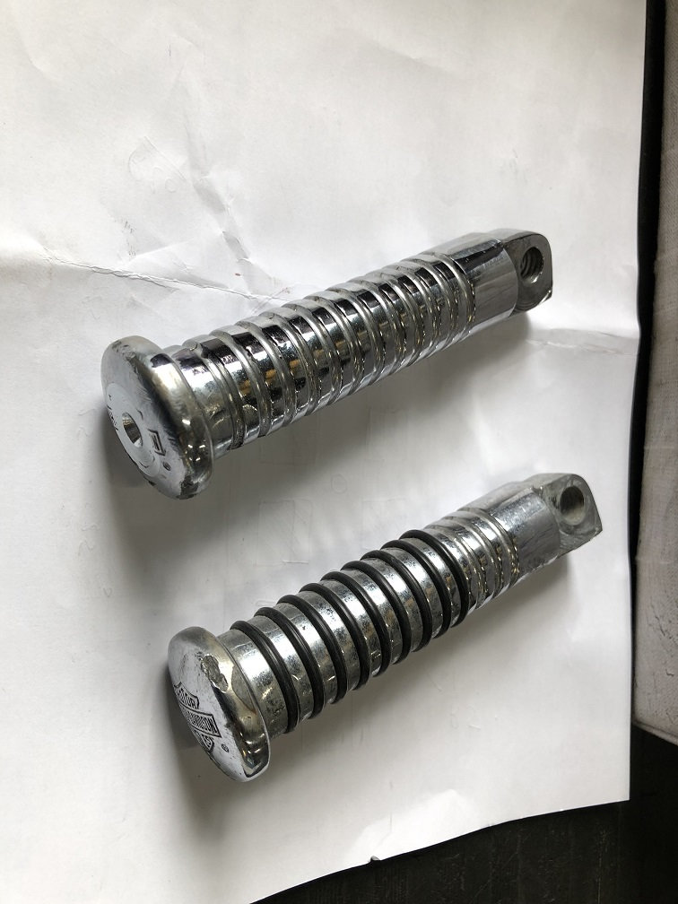

Message par dominique61 le Jeu 8 Aoû 2019 - 15:21
Réalisation de mes reposes pied avant, a partir de vieux repose pied.
 PROJET FXR - Page 7 Wfep

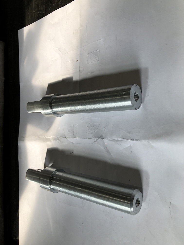

Passage au tour
PROJET FXR - Page 7 Nypy
PROJET FXR - Page 7 Jthl

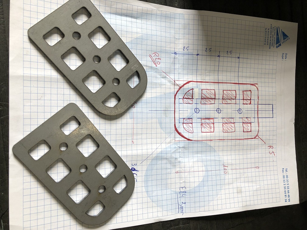

Avant que j'usine les platine en alu, je m'en suis découper en acier pour me rendre compte de la taille.
PROJET FXR - Page 7 F26l
PROJET FXR - Page 7 R3kp
Voila l'idée, maintenant je vais les usiner dans de l'alu.
