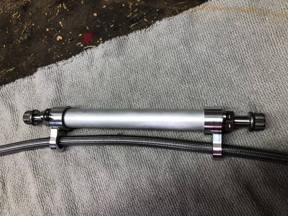

Question : ça pose pas de problème les variations de température et de pression si on ne met pas de bocal / vase d'expansion  PROJET FXR - Page 25 85798 PROJET FXR - Page 25 255351
Polikarpov
PROJET FXR - Page 25 Empty Re: PROJET FXR
Message par kiki49 le Jeu 7 Jan 2021 - 21:44
Non pas de pb sans vase d'expansion avec le DOT sur la mini dirt depuis 2004 déjà ?
Sur un maitre cylindre de VTT, c'est pareil la reserve de DOT est minuscule et pourtant, ça chauffe énormément, les disques bleuissent en VTT descente ...
kiki49
kiki49
Message par louloupa le Jeu 7 Jan 2021 - 23:25
Je l' ai déjà vu faire sur des sportives . Juste une durite qui monte attachée au rétro . Ne pas boucher complètement le bout , Il faut que l'air puisse passer .
Message par Polikarpov le Ven 8 Jan 2021 - 1:36
Merci pour vos réponses  PROJET FXR - Page 25 3571261942
Polikarpov
Polikarpov
Ville et C.P : 28 - Lucentum
Message par dominique61 le Ven 8 Jan 2021 - 10:56
louloupa a écrit:Je l' ai déjà vu faire sur des sportives . Juste une durite qui monte attachée au rétro . Ne pas boucher complètement le bout , Il faut que l'air puisse passer .
Oui c'est ca, je viens de commander un kit prévu pour enlever le bocal, je vous tiens informé dès réception.

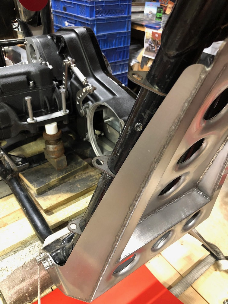

Message par dominique61 le Mar 12 Jan 2021 - 11:33

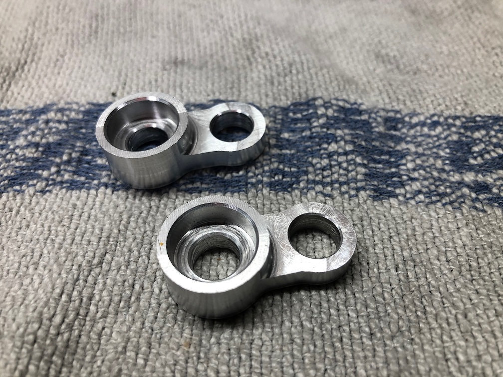

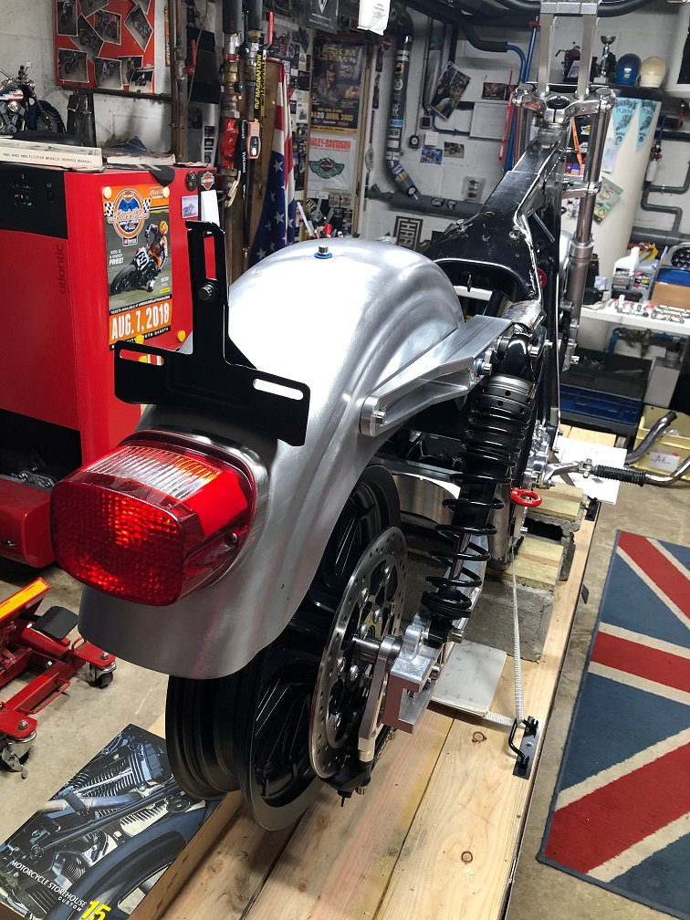

Je commence a préparer le passage des durites.
PROJET FXR - Page 25 Qwet
PROJET FXR - Page 25 Ad8y
PROJET FXR - Page 25 P3xc
PROJET FXR - Page 25 O6gh
A suivre  PROJET FXR - Page 25 458939   PROJET FXR - Page 25 458939

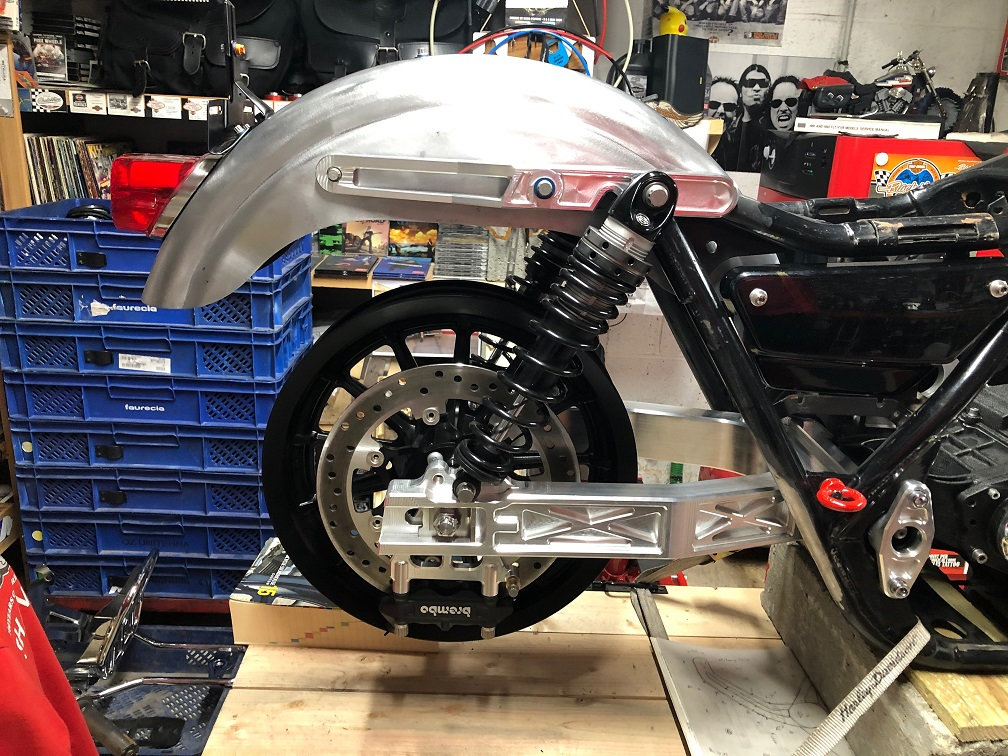

Message par myholliwood le Mar 12 Jan 2021 - 18:36
PROJET FXR - Page 25 709301 PROJET FXR - Page 25 709301 PROJET FXR - Page 25 709301
myholliwood
myholliwood
Harley-Davidson : Street Glide Spécial 2017
Message par HerveRK le Mar 12 Jan 2021 - 22:59
myholliwood a écrit:PROJET FXR - Page 25 709301 PROJET FXR - Page 25 709301 PROJET FXR - Page 25 709301
  PROJET FXR - Page 25 2832208825   PROJET FXR - Page 25 2832208825   PROJET FXR - Page 25 2832208825  Putin c’est beau c’est beau c’est beau !!!!!!!!
HerveRK
HerveRK
Ville et C.P : SARAN 45770
Harley-Davidson : RK POLICE 107 / STREET BOB 103
Message par NICO DU 42 le Mer 13 Jan 2021 - 6:45
Tout est déjà dit !!!!! Very good job !!!!!
NICO DU 42
NICO DU 42
Ville et C.P : marcilly le chatel - 42130-
Harley-Davidson : 1584 street bob 2009 et fxsti

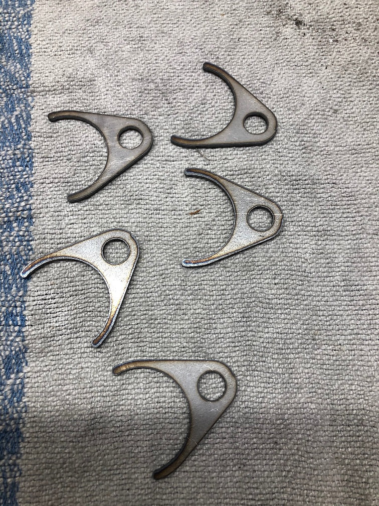

Message par kiki49 le Mer 13 Jan 2021 - 17:31
Les attaches sur le cadre sont découpées au laser ?
Toujours pro, ton taf , ça pique la rétine .. PROJET FXR - Page 25 709301
kiki49
kiki49
Message par dominique61 le Jeu 14 Jan 2021 - 9:51
kiki49 a écrit:Les attaches sur le cadre sont découpées au laser ?
Oui c'est en découpe laser.
Merci a vous pour vos commentaire.

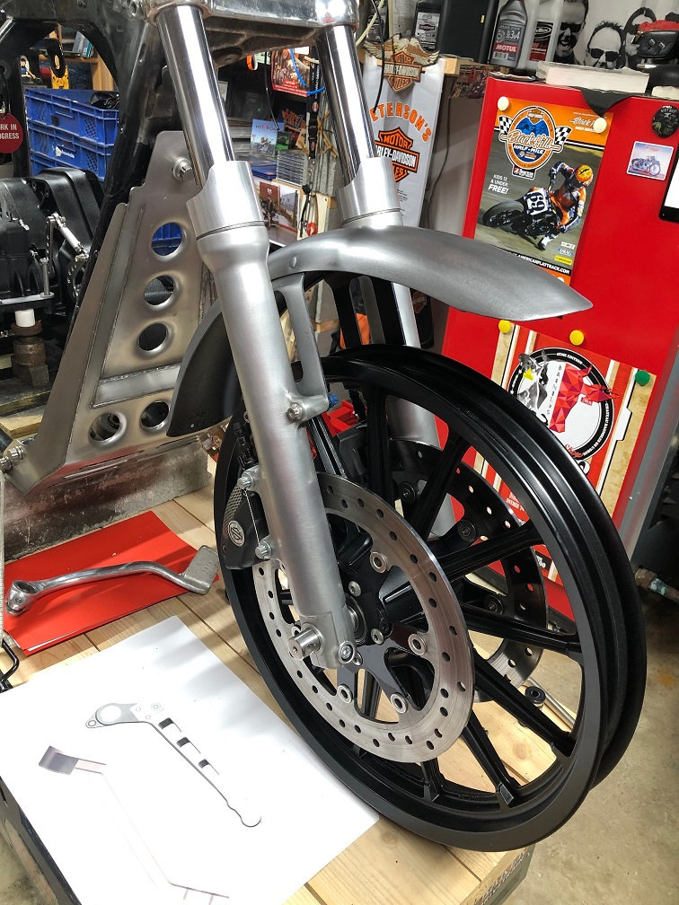

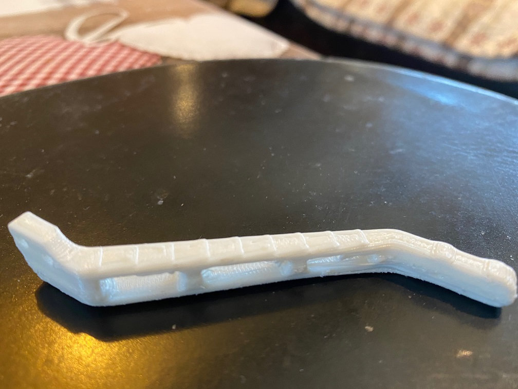

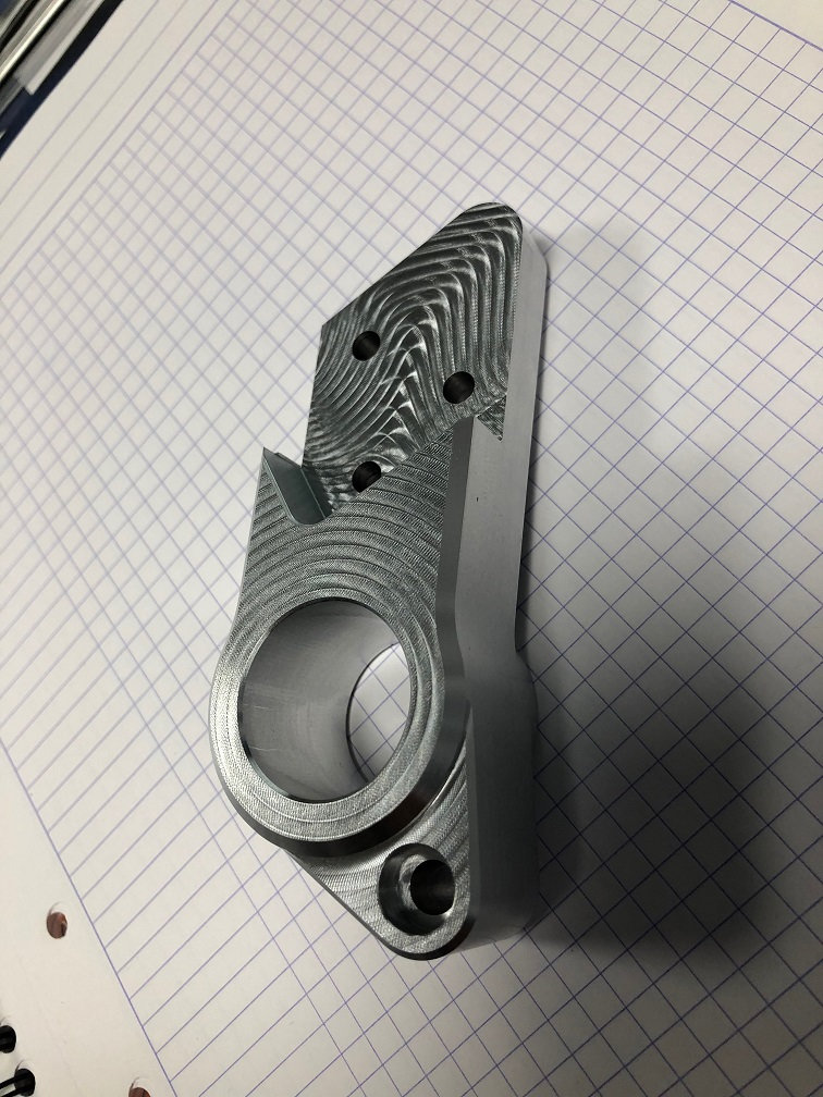

Message par dominique61 le Lun 18 Jan 2021 - 8:34
J'avance sur ma pédale de frein, j'ai usiné la première partie, la partie qui viens sur le repose pied, le fichier de la deuxième parti est prêt, mais comme je ne suis pas sur du résultat, j'ai lancé la pièce en impression 3D. Je dois la recevoir cette semaine, comme cela je vais pouvoir faire le montage a blanc et si cela va bien je vais l'usiner en alu.
PROJET FXR - Page 25 Tloc
PROJET FXR - Page 25 G01g

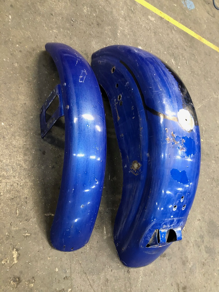

Message par dominique61 Hier à 18:41
je continu a préparer la carrosserie, décapage des deux garde boue
PROJET FXR - Page 25 Bqo8
PROJET FXR - Page 25 Ov6f
PROJET FXR - Page 25 Dhdj
PROJET FXR - Page 25 D6n8
PROJET FXR - Page 25 Fwrn
Mon réservoir est encore chez le carrossier, il me reste le fairing a poncer mais je dois le faire dehors donc j'attend que les températures
remonte un peu.
