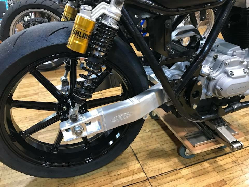

Je ne sais pas encore, mais en alu ce c'est sur, pour la forme peut-être un peut dans ce style.
PROJET FXR - Page 4 D287
A suivre    PROJET FXR - Page 4 458939   PROJET FXR - Page 4 458939

Oui taillé dans un bloc d'alu, pour le poids a voir...
J'ai commencé les plans, avec mon logiciel je vais pouvoir connaître le poids.
C'est une bonne idée le bras de XR, une fois revu ça peut faire une très belle pièce, mais pas sur de trouver cette pièce a un bon prix !!!

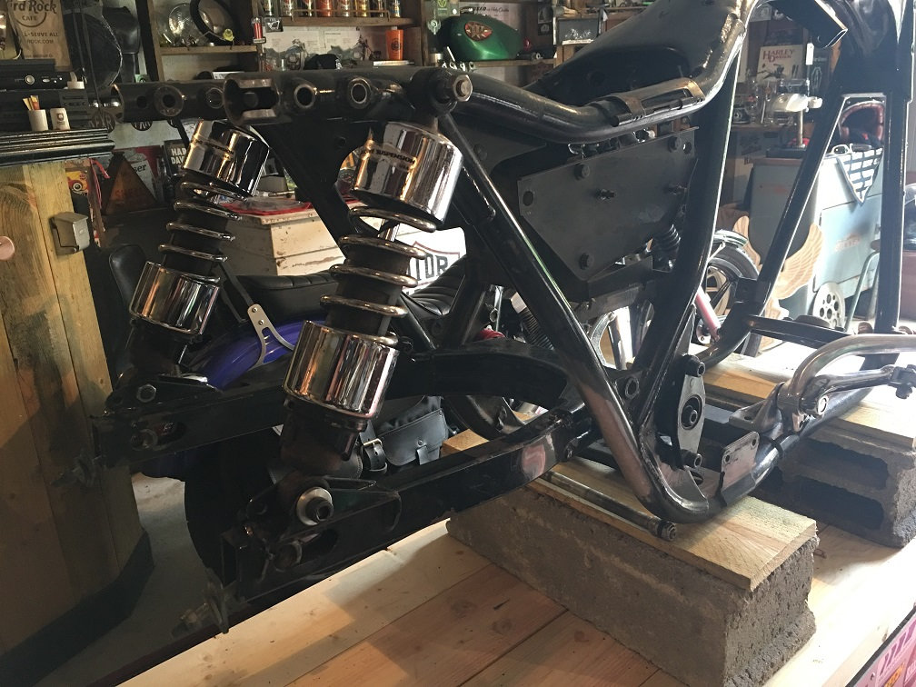

Bon me revoilà, comme j'ai presque fini ma Road Glide, je reprends les travaux sur mon FXR, usinage de l'axe du bras oscillant,

Message par tdzeus30 le Ven 4 Jan 2019 - 2:43
Tu vas avoir du dérouillage à faire

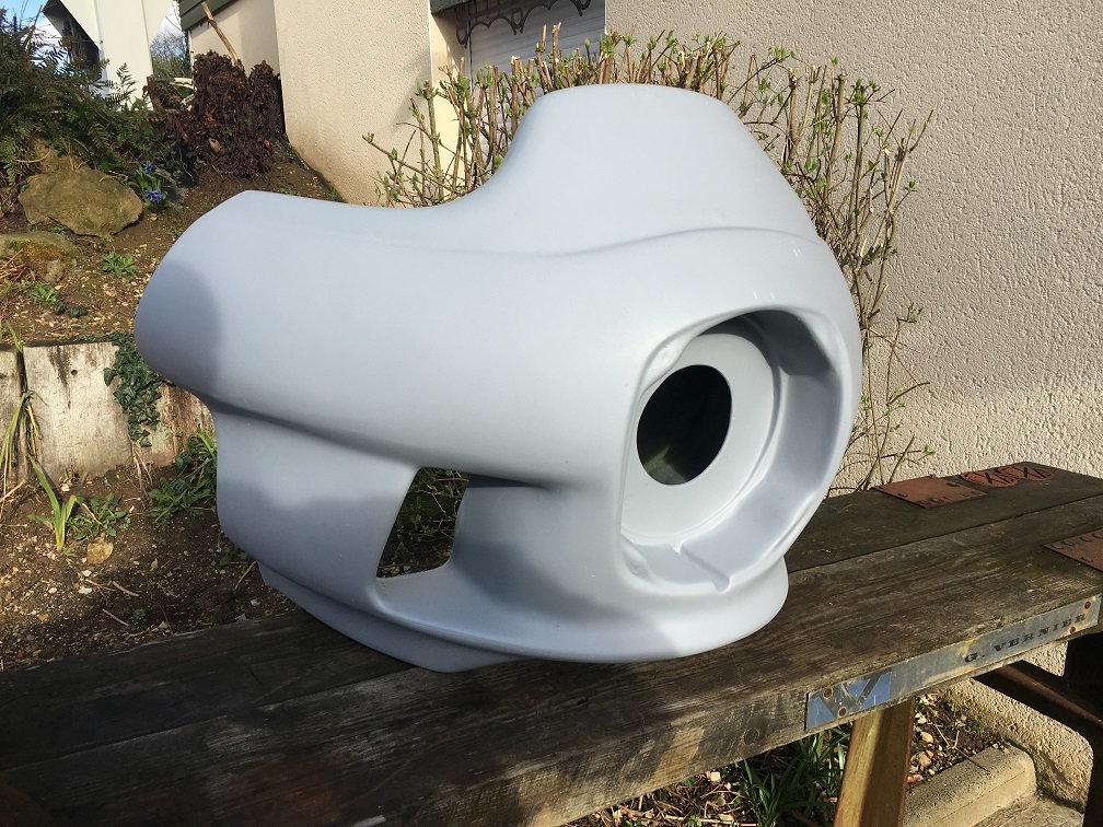

J'ai reçu mon fairing.
PROJET FXR - Page 4 Tju3

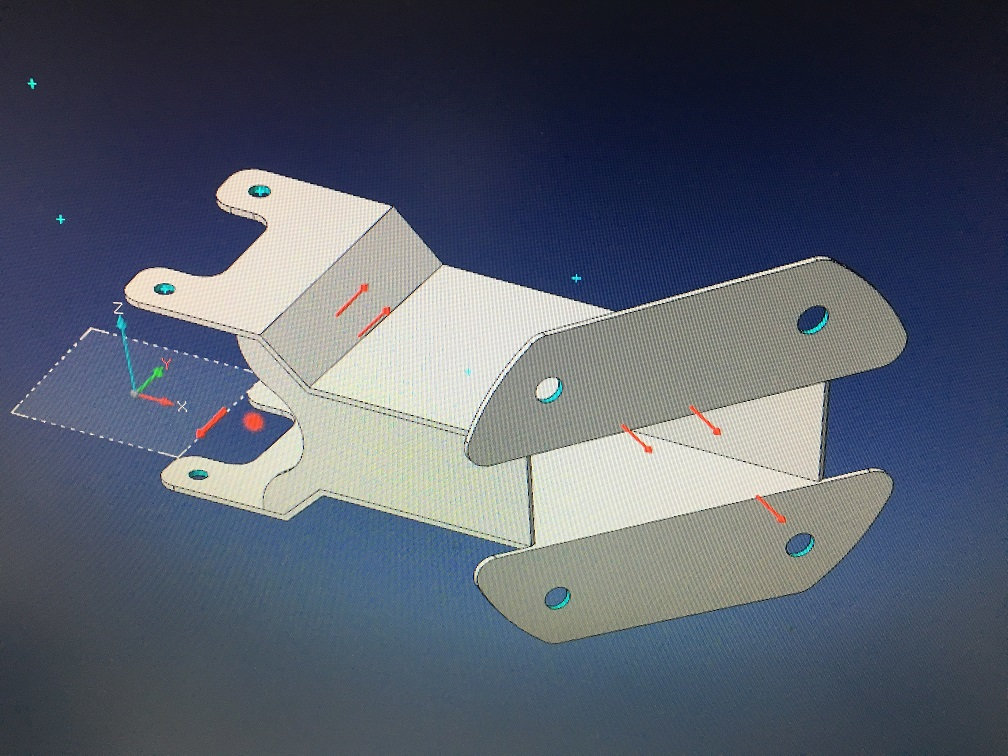

Je l'ai acheté sans le phare, le pare brise et la fixation, j'ai dessiné la fixation.
PROJET FXR - Page 4 Zh0q

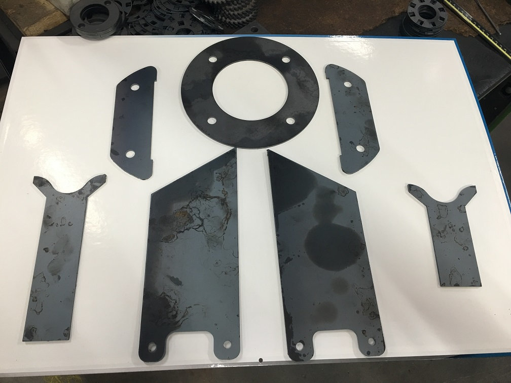

Découpe laser faite, il ne reste plus qu'a faire les soudures.

Message par Pocitos le Lun 29 Avr 2019 - 18:53
Quand je vois le fairing que tu as recu, et sachant que c'est une base FXR, je sens que ca va bien me plaire  PROJET FXR - Page 4 709301

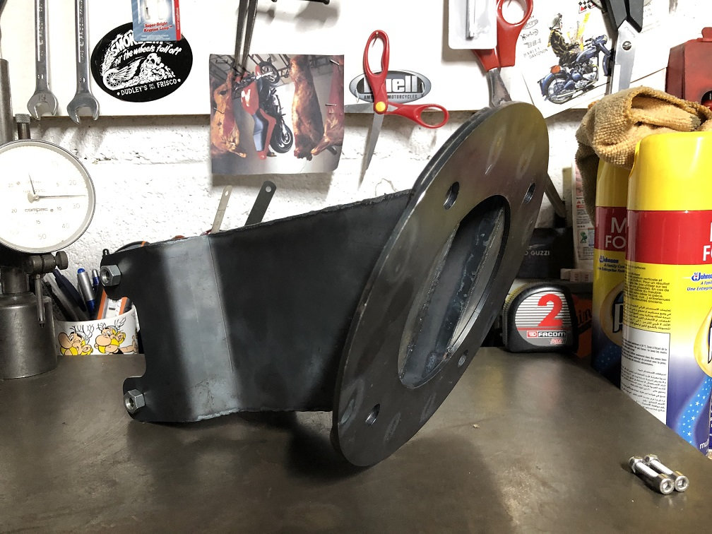

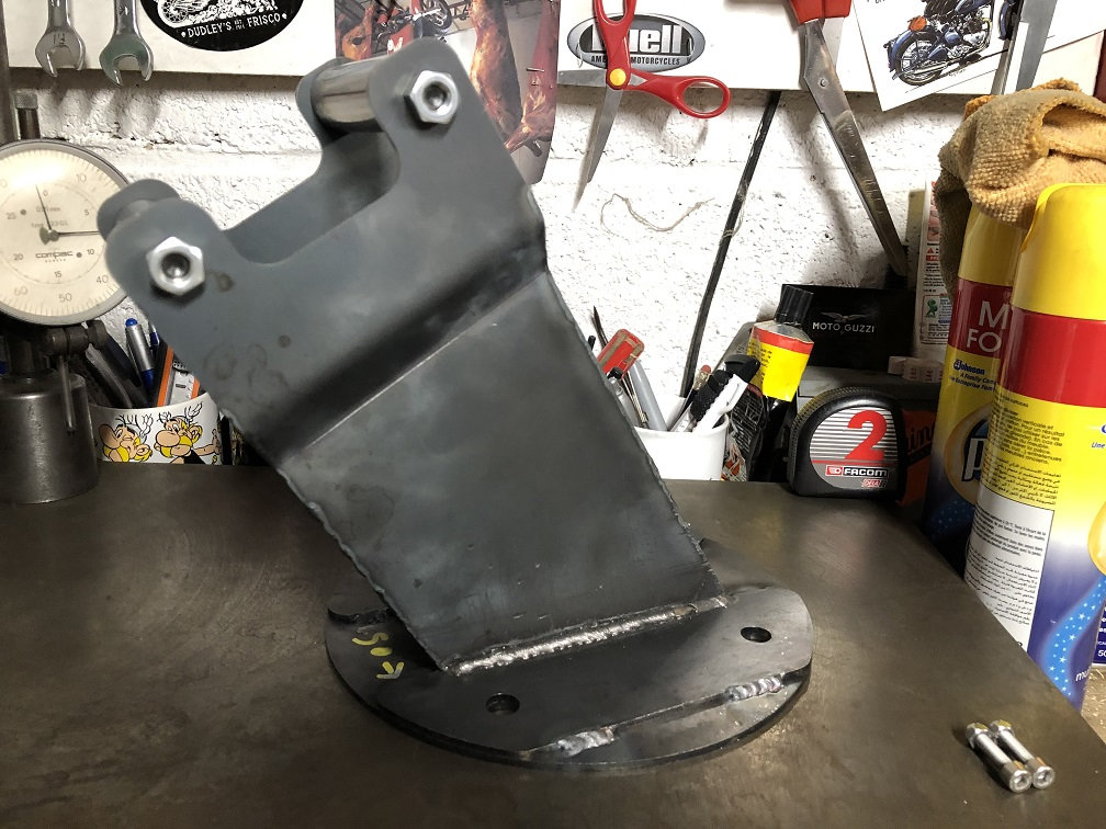

Support du Fairing soudé...
PROJET FXR - Page 4 201r
PROJET FXR - Page 4 Swvu
Il ne reste a faire les pièces pour la fixation sur le cadre...
