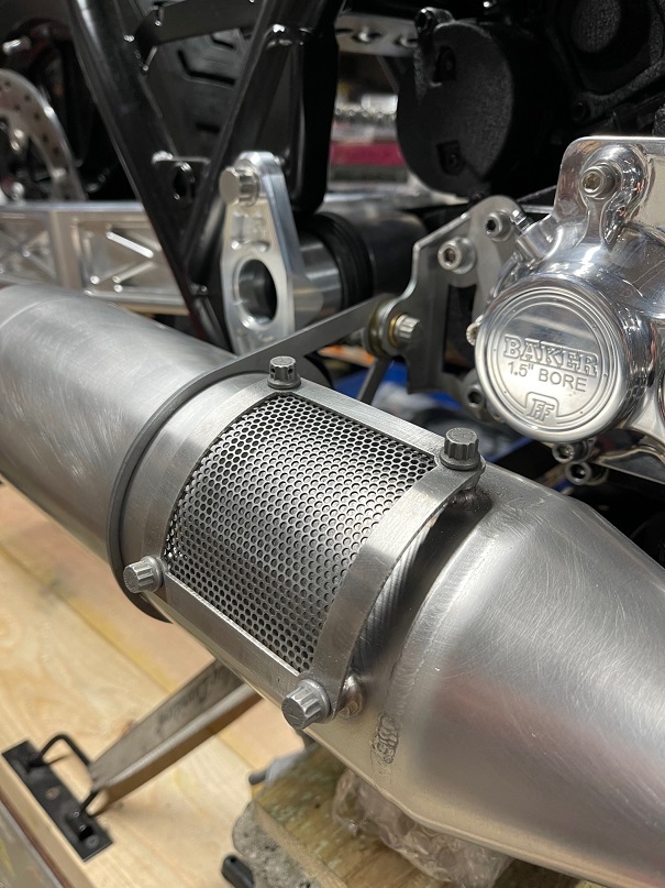

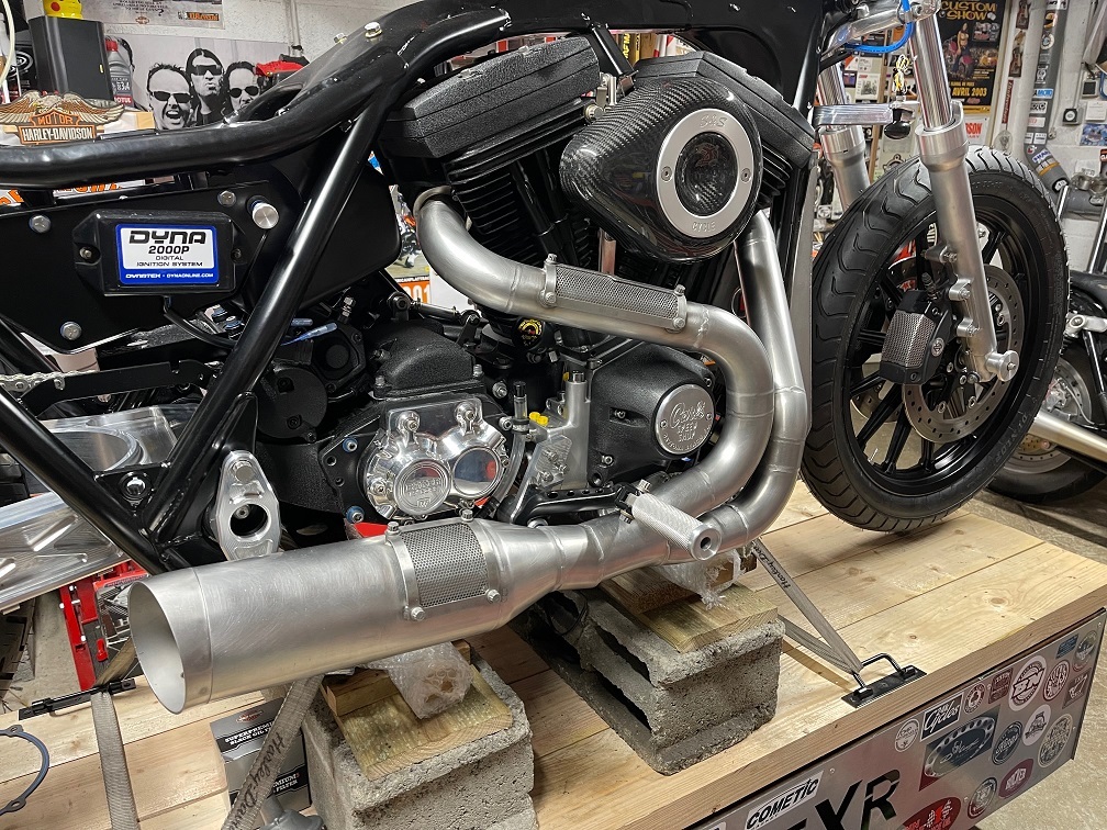

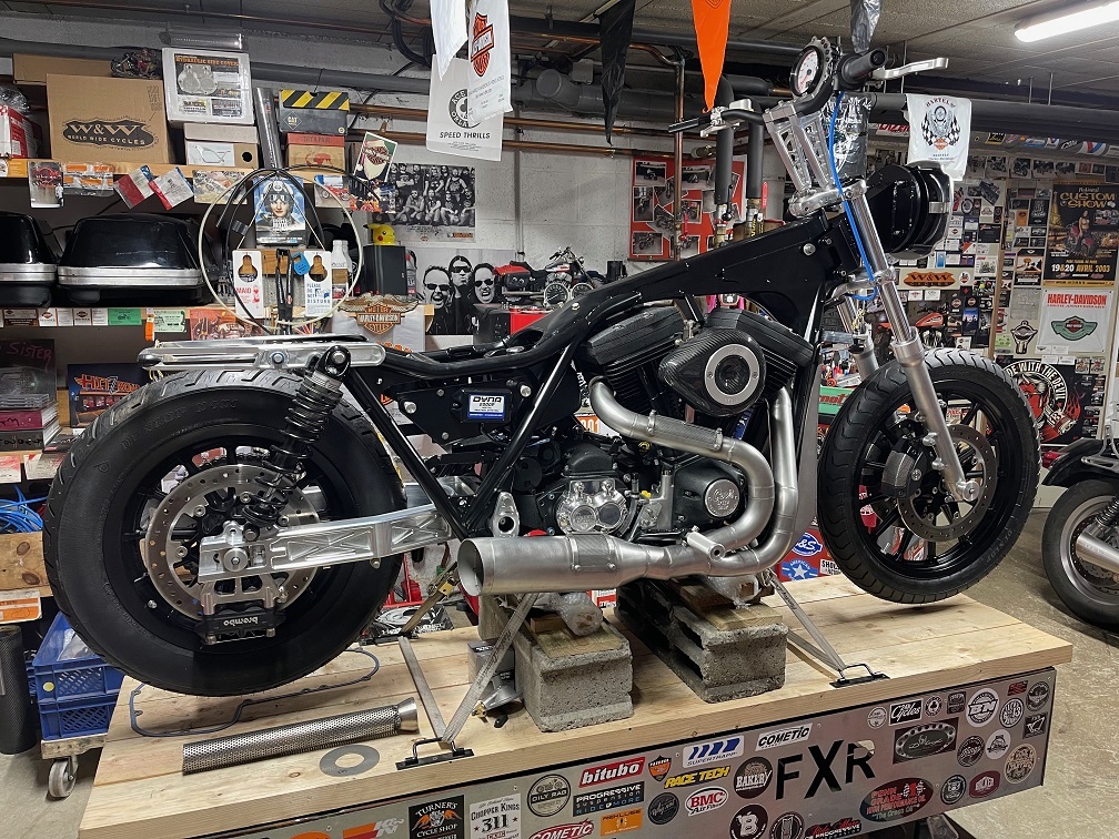

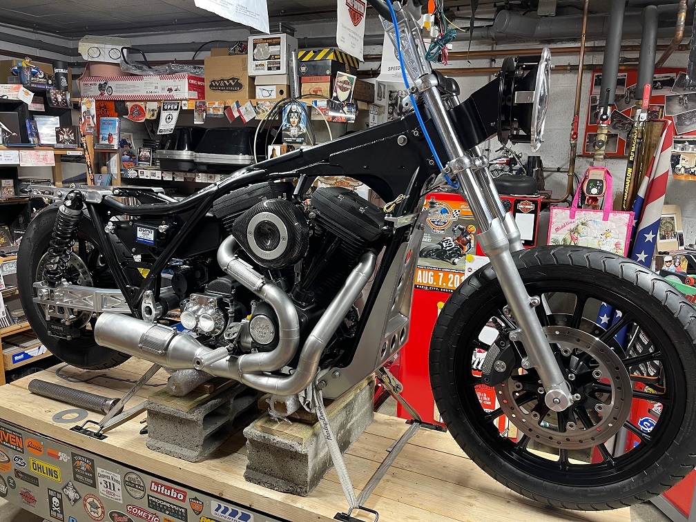

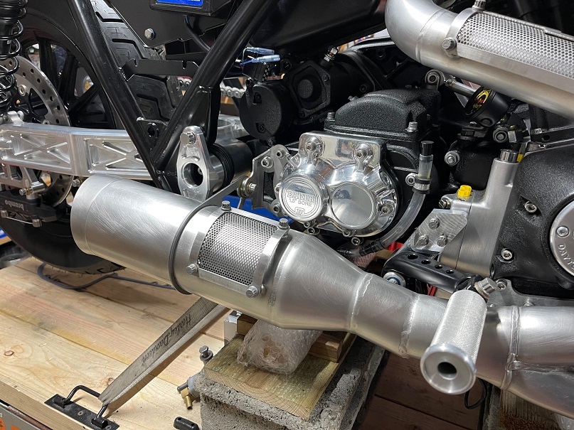

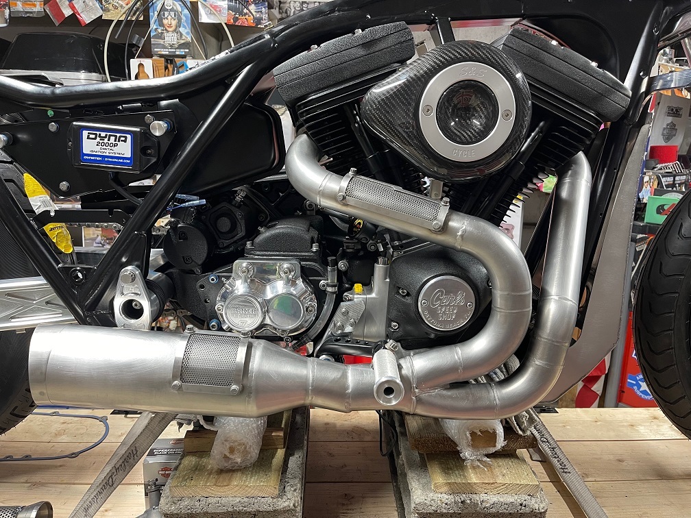

Finition et montage de l'échappement, il me reste a finir la fixation arrière et la sorti mais il faut que je reflechise car il faut que je pense au montage de la chicane.
Pour le reste c'est fini.

Tu vas avoir assez peu de place pour l’absorption et ça risque d’être légèrement bruyant non ?
patakouet
patakouet
Ville et C.P : CARROS 06510
PROJET FXR - Page 40 Empty Re: PROJET FXR
Message par dominique61 Lun 6 Déc 2021 - 8:39
patakouet a écrit:Tu vas avoir assez peu de place pour l’absorption et ça risque d’être légèrement bruyant non ?
Oui, c'est pour cela que j'ai augmenté le diamètre du silencieux (104) on verra bien.
C’est exactement ce que je me suis dit, po bien long le silencieux   PROJET FXR - Page 40 1832220078  PROJET FXR - Page 40 111828
Donc en fait en augmentant le diamètre, tu pourras mettre plus de laine de roche , si je comprends bien non ?

Effectivement, avec un silencieux court il y a plus de risque de faire du bruit, donc dans mon idée, j'ai voulu augmenter le diamètre (104) et de diminuer le diamètre de ma chicane, il y aura plus de laine de roche, je travail actuellement sur la chicane...
Apres en verra bien.....

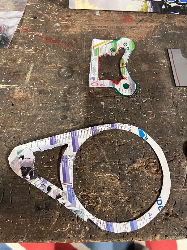

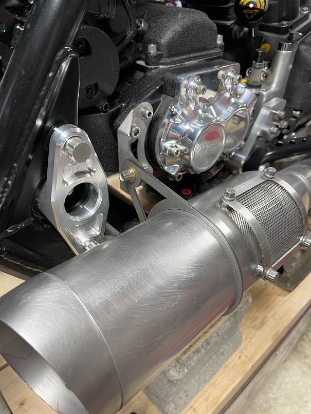

Réalisation de la fixation du silencieux.
Réalisation d'un gabarit en carton.
PROJET FXR - Page 40 Yt51

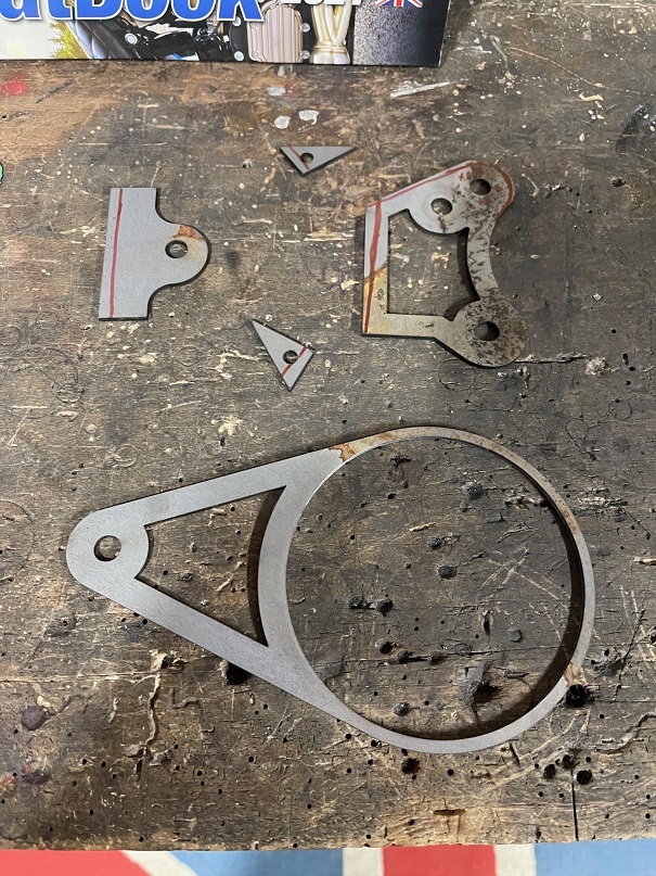

découpe des tôles.
PROJET FXR - Page 40 Fpv2

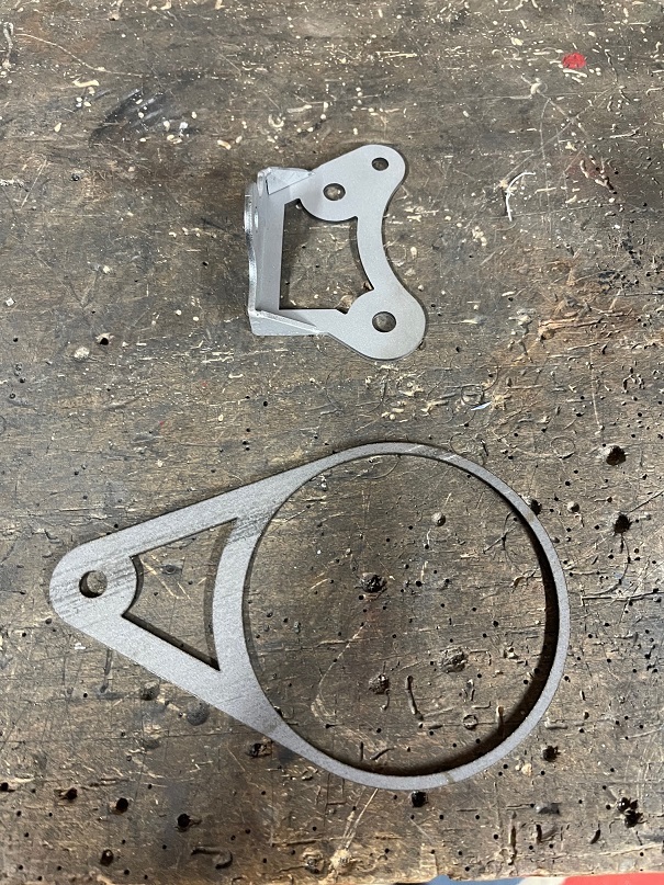

soudure
PROJET FXR - Page 40 Hg8l
Montage
PROJET FXR - Page 40 K582
PROJET FXR - Page 40 Zzyd
PROJET FXR - Page 40 Mzq3
Je vais réaliser ces pièces en inox... il ne reste l'embout a finir, après l'échappement sera fini.
