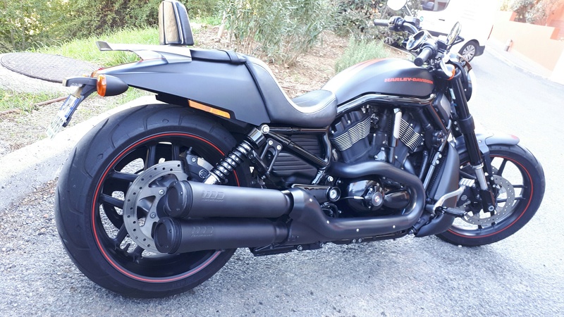

Merci nonoche
J'aimais pas trop la différence de couleur des embouts de pots, donc après un ponçage rapide au 400 2 couches de bombe de peinture HT noire mat achetée chez LR
Je trouve ça plus joli
