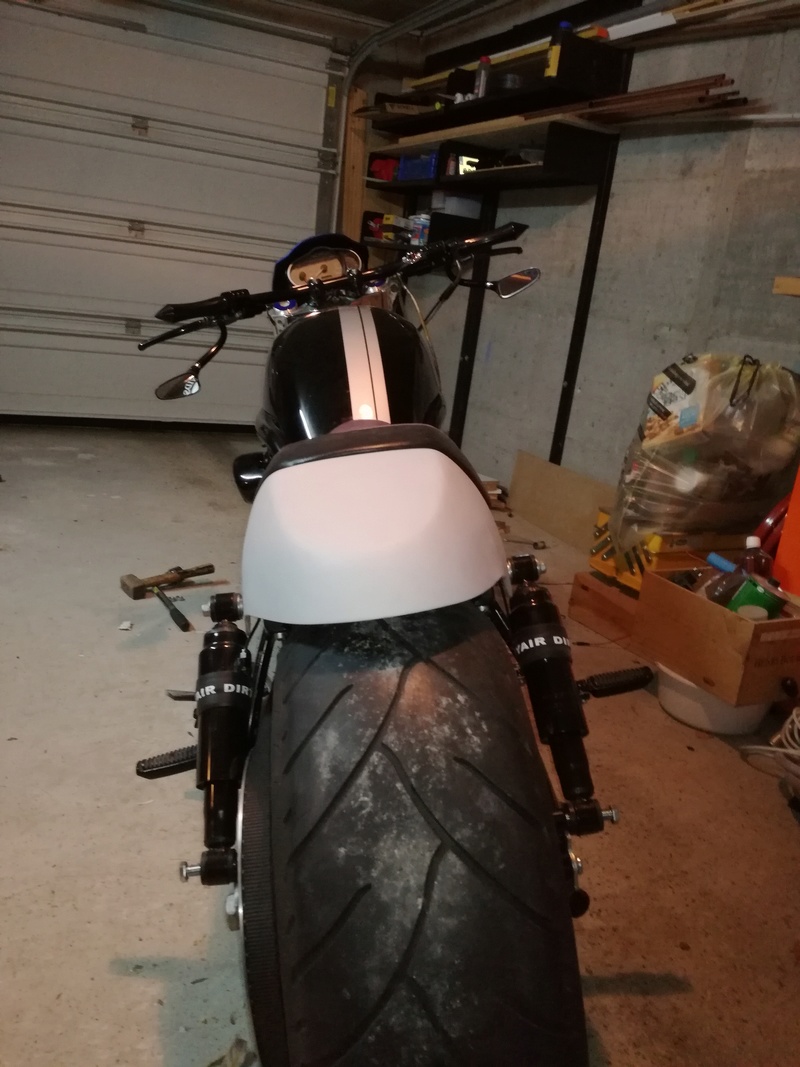

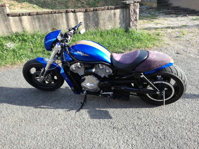

Message par Nooby 21.01.18 22:40
Ben voila , il faut le savoir et beaucoup ne le savent pas , même chez Harley .
Le bras oscillant avec une roue en 180 est plus court que le bras oscillant avec une roue en 240 , après trois achats de bras le troisième est le bon , j'ai mesuré , il y a deux centimètre de plus , pfffff.
Mes amortisseurs sont fonctionnelles et ça ne touche nul part .
Je vais enfin pouvoir préparé ma carrosserie pour une peinture complète .
Quelle aventure pour commencé e HARLEY !!!!
Toujours besoin d'aide!! Img_2014
Position basse .
Toujours besoin d'aide!! Img_2015
Et position haute.Toujours besoin d'aide!! Img_2016
Toujours besoin d'aide!! Img_2017

Message par Rhinoféroce 21.01.18 23:22
Ça fait plaisir à voir que tu arrive au bout des problèmes avec ton jouet
Rhinoféroce
Rhinoféroce
Toujours besoin d'aide!! Empty Re: Toujours besoin d'aide!!
Message par Rhinoféroce 21.01.18 23:31
Je suis curieux de savoir le coût total du résultat final
Rhinoféroce
Rhinoféroce
Message par Nonoche 22.01.18 7:22
Content pour toi que tu y arrive enfin, qu’elle soit prête pour les beaux jours Toujours besoin d'aide!! 831254
