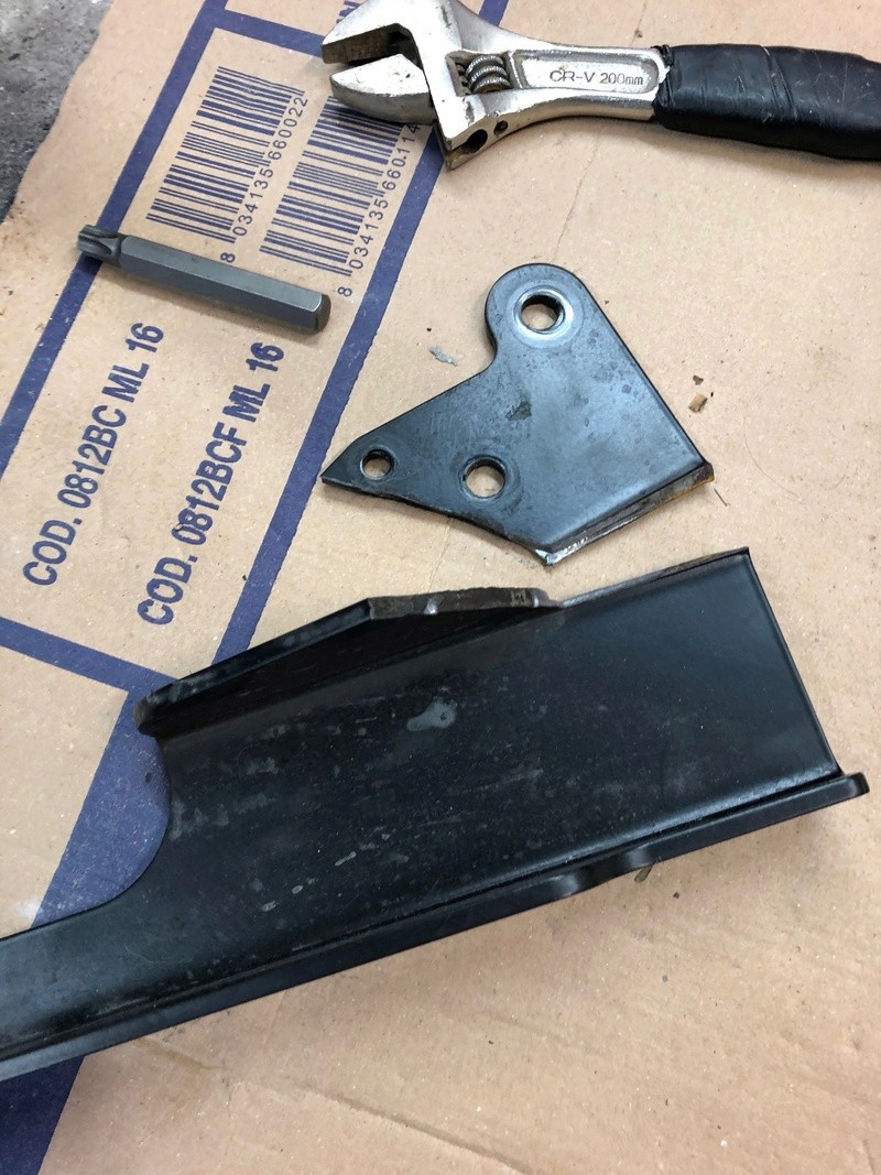

Message par TheedgeX Jeu 1 Fév 2018 - 18:22
Bon bien j' ai voulu remonter les chicanes et Clebelo48 merci a toi car effectivement j' ai trouvé la catastrophe et je pense que suis dans la mouise !!!! en effet la fixation du pot et cassée , je pense que ces pots vibrent trop et ça a lâché.
Ou puis je trouver cette patte ou est ce que c' est soudable????
Merci d' avance.

Message par LeStef Jeu 1 Fév 2018 - 22:31
C’est de l’acier, ça se soude très bien, un coup de bombe noire et hop c’est fini!
Une fois ressoudé avec un renfort si besoin, ça ne bougera plus!

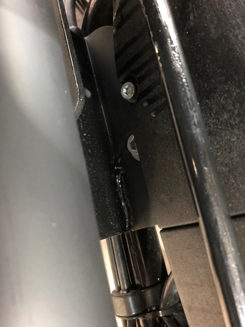

Message par TheedgeX Ven 2 Fév 2018 - 17:08
Bon voila j' ai pris mon courage a 2 mains cet après midi et me suis lancé dans le démontage du support de pot.... Quel bordel!!!!!! Mais bon avec un peu de patience et d' injures je suis arrivé a tout démonter car évidemment le temps de trouver les diamètres de clés Alen qui sont pas aux normes françaises AHAH j' ai réussi et a ma bonne surprise la patte était cassée en 2 et pas juste fissurée.
Du coup j' ai nettoyé tout ça et ressorti le bon poste a souder du garage et en avant Guingan!!!! j' ai tout bien soudé et tout renettoyé et me suis meme payé le luxe de mettre un coup de peinture et j' ai tout minutieusement remonté. et il pleuvait des cordes après tout ça mais je suis quand meme sorti essayer la bête.
Et comme par magie plus de bruit!!! juste le silence de mes short shot.....
Merci encore Clebelo48 et LeStef pour vos conseils et merci à FPH d' exister..... je suis content et je vous met meme un petit album photo du boulot.
Bon week end a vous tousBruit de vibration dans un Short shot Vance & Hines Img_0116

Message par marsou1868 Ven 2 Fév 2018 - 17:41
ben voilà , joli taf , mais car il y a toujours un mais , si la patte a cassée , il se peut qu'elle recasse car ce qui l'a fait casser est peut etre un défaut d'alignement !
as tu regardé sur ton pot n'était pas monté en "contrainte"  ??
quelques fois une ou deux rondelles derrière la patte celà suffit a ce que tout soit en ligne et évite les casses  Bruit de vibration dans un Short shot Vance & Hines 255351 Bruit de vibration dans un Short shot Vance & Hines 255351

Message par LeStef Ven 2 Fév 2018 - 20:04
Mais c’est qu’il fait de jolis cordons le bougre! Soudure au mig ou l’arc?
Ça devrait plus bouger, effectivement peut être une contrainte passée ou un petit défaut dans l’acier....
si tu as tout remonter correctement tu devrais être tranquille!

Mais tu parles on ne la trouve pas.
Si en Corse on trouvais ce genre de PROFESSIONNEL SOUDEUR dont tu fais parti je me serai fais un plaisir d' aller les voir.
Malheureusement sur une ile tu fais pas ce que tu veux....

J ai eu le même problème sur mes double barrel staggered, du coup soudure par mon gris puis rien depuis 2000 bornes , vances and hines c est joli sa fait un beau bruit mais niveau fiabilité on repassera , j’avais déjà eu un pare chaleur qui c était barre

Toute facon si ca a laché tu l’entend ca crée une vibration et un bruit desagreable vers 3000 tours en 3 eme!!!!!
