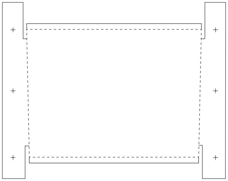

J’avais lu qu'un gars avait fait une grille de radiateur pour M8 Softail.
C'était pas mal fait et maintenant que j’ai ma Srteet, je me suis dit pourquoi pas vu son emplacement jute dernière la roue ou les projections pourraient facilement détruire les ailettes.
Donc, voici comment j’ai fait, si ça peut aider…  Tuto, grille radiateur d'huile M8 90029
D’abord le gabarit papier. J’ai dû m’y prendre à plusieurs reprises pour trouver le bon format…
Le premier, permet l'insérer sans aucune attache, il se maintient de par sa forme. Découpe plus difficile mais permet de laisser le cache plastique intacte.
Le second plus facile à découper mais il faut le fixer. Visse ou rivet.
Tuto, grille radiateur d'huile M8 Sans_t10
Tuto, grille radiateur d'huile M8 Grille10
... gabarit, que je peut envoyer en PDF ou AI , si ça intéresse quelqu'un.
