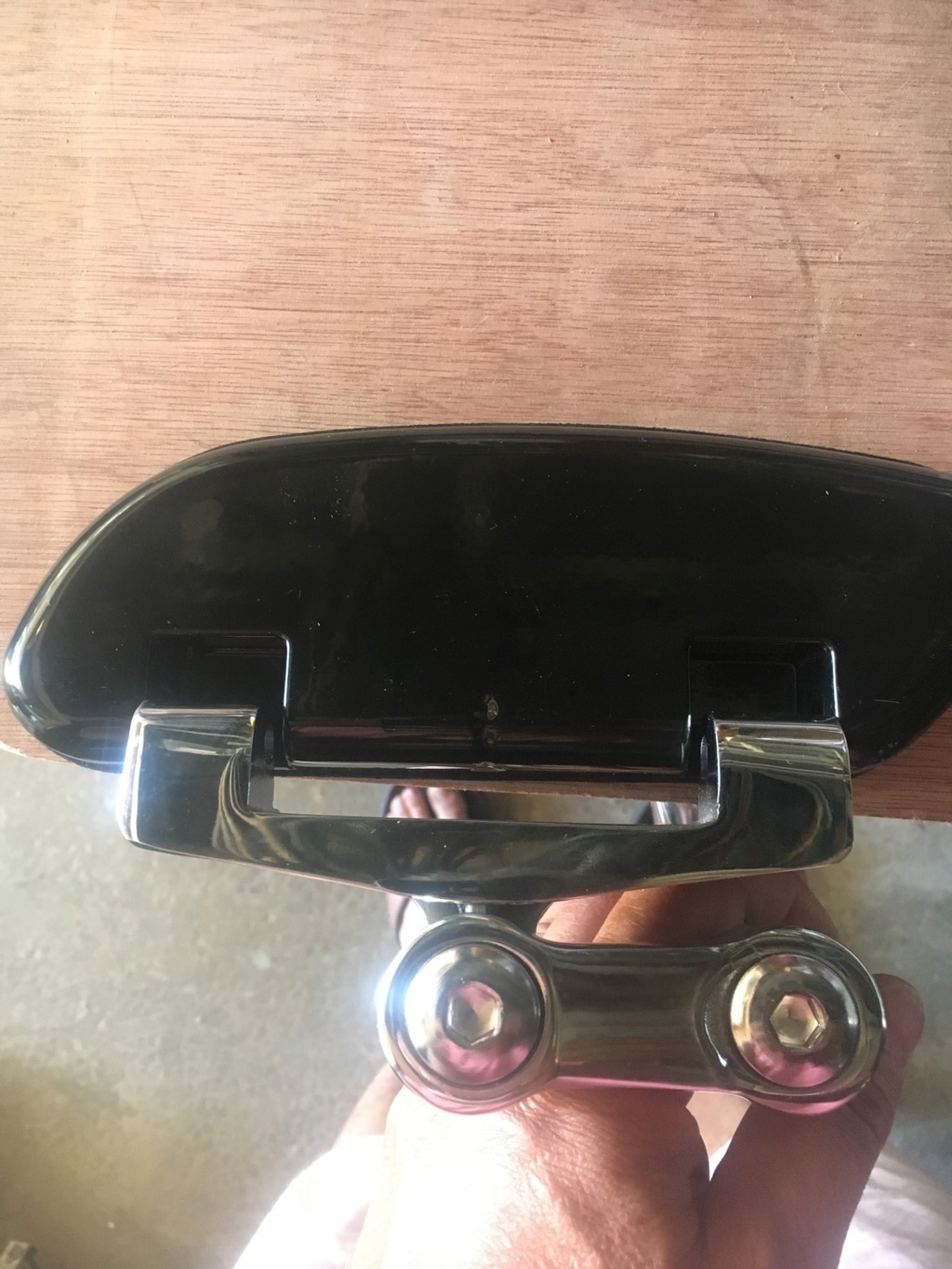

Message par Mister Frog Lun 25 Juin 2018 - 16:51
J'avais reçu depuis quelques temps les supports articulés de chez https://drugster-garage.com/epages/dbf6b05b-1f54-457f-b7aa-e1edc32fe6db.mobile/fr_FR/?ObjectPath=/Shops/dbf6b05b-1f54-457f-b7aa-e1edc32fe6db/Products/502323
En // j'avais passé commande au chinois du coin de ces platines :
https://fr.aliexpress.com/item/Pour-harley-noir-plancher-En-Caoutchouc-Rationaliser-Plancher-passagers-Pour-Harley-Electra-Street-Road-Glide-roadking/32832244619.html?spm=a2g0s.9042311.0.0.40696c37YWVhZq
Ce matin de retour du Show bikes de Montalivet, j'avais un peu de temps pour monter tout ca.
Je me suis dit, une petite heure et c'est réglé !  Extension/rabaissement  repose pieds passagers  - Page 3 977583
Résultat tout est resté dans le carton car il semble que la forme des encoches très légèrement en angles des platines ne correspondent pas tout à fait au support articulé ou peut être l'inverse (je n'ai pas d'autre platine sous la main pour tester !)  Extension/rabaissement  repose pieds passagers  - Page 3 751864
Je mets des photos ci-dessous même si c'est pas si évident à voir sur les toffs.
Votre avis ? Sur vos platines, les encoches sont aussi légèrement angullées ou droites ?  Extension/rabaissement  repose pieds passagers  - Page 3 860377

Message par El Bouco Jeu 28 Juin 2018 - 18:16

Message par Mister Frog Jeu 28 Juin 2018 - 19:46
El Bouco a écrit:Comment dire  Extension/rabaissement  repose pieds passagers  - Page 3 807915Extension/rabaissement  repose pieds passagers  - Page 3 807915Extension/rabaissement  repose pieds passagers  - Page 3 356621
Ouaip.. facile !Extension/rabaissement  repose pieds passagers  - Page 3 800810Extension/rabaissement  repose pieds passagers  - Page 3 37298
Du coup cette aprem petite visite en Vendée chez l’ami El Bouco pour contrôler mon pb de platine !
La solution est sans appel ! Mes platines viennent de chez Ali, celle de El Bouco sont des OEM Harley. Comme visible sur les photos ci-dessous, l’écartement n’est pas tout à fait le même avec une différence de quasi 2mm qui empêche les supports de s’encastrer correctement!
Moralité les chinois ne copient pas toujours très bien Extension/rabaissement  repose pieds passagers  - Page 3 8536
