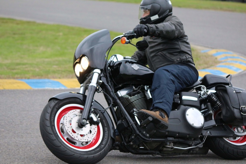

Je confirme, pour avoir changé les amortisseurs arrières pour des Shock Factory, mon Fatbob est devenu bien mieux  et beaucoup plus précis en  "mode sports et réglage dure" , mais aussi bien plus confortable en mode cool avec réglage souple"!
par contre difficile d'avoir le beurre et la crémière, certainement du au faible débattement des amortos !
ca fait environ 3 ans je pense que je les ai changé!
Par contre récemment , après un problème de flou dans la direction, j'ai entrepris le changement des amortisseurs avant!
je trouve que l’amélioration du comportement est encore plus important et agréable..
mon choix s'est porté sur des "b
itubo" à cartouche. le mecano l'a mise avec les réglages usine , conseillés , je n'y ai pas touché car nickel!
on peut , régler la compression et détente , pour ceux qui  le désir, pour faire du circuit par exemple
