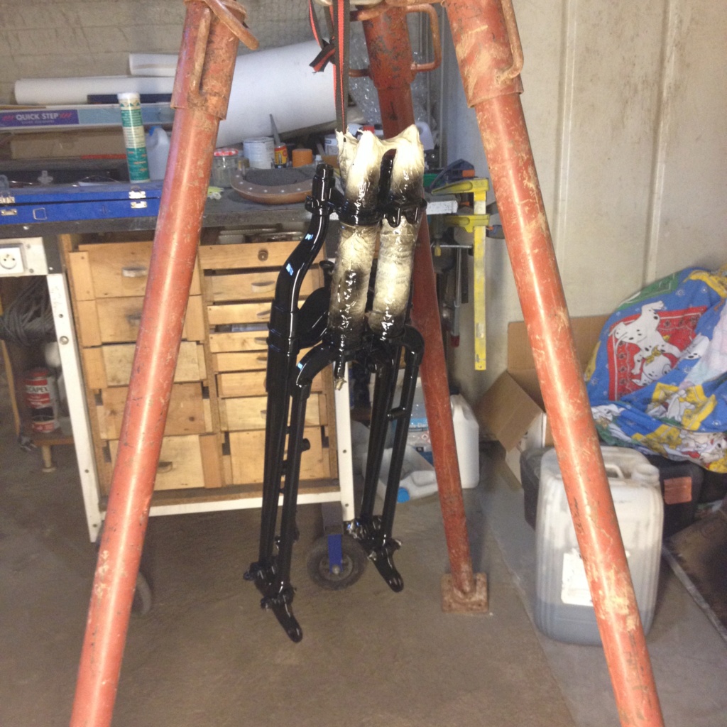

Bon j arrête de bosser donc je vais poster quelques photos bon c 'est juste la peinture
Le noir
Nouveau projet sur un softail - Page 4 Img_0833
Nouveau projet sur un softail - Page 4 Img_0835
Nouveau projet sur un softail - Page 4 Img_0834
Bon étant donné qu on a une cabine de peinture ...................en fait non on fait ça dans mon sous sol Nouveau projet sur un softail - Page 4 389933 on a commencé à tout planquer pour appliquer le vernis Nouveau projet sur un softail - Page 4 255351 Nouveau projet sur un softail - Page 4 255351  et bien on a bien fait car comment dire ça fait un zoli brouillard
Nouveau projet sur un softail - Page 4 Img_0836
Le but du jeu étant de trouver le peintre sur la photo.
Pendant le séchage on est parti à l hôpital pour faire changer nos poumons et nos foies mais ça ils ont dit que ça venait pas de la peinture   Nouveau projet sur un softail - Page 4 312952
A notre retour le brouillard était retombé (heureusement que le sous sol est très bien ventilé)
