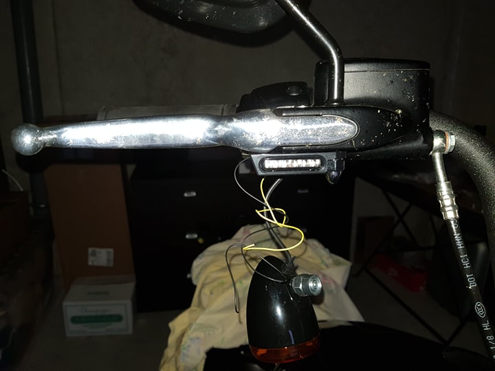

Message par morgan le Mer 23 Oct 2019 - 9:09
Clignotants LED - Authentic Bikers - Page 4 Cligno16Clignotants LED - Authentic Bikers - Page 4 Cligno15
bonjour a tous.
j ai reçu mes clignotants authentic riders, avec un petit soucis a la réception, la lentille gauche casser a cause d un serrage trop fort sur celle-ci. le problème a vite était résolu avec un renvoi d une lentille le lundi qui suivait. merci J-C ( un ga super gentil qui veut vite résoudre les problèmes et bien )
bref ma question est: quelqu un a monté ces fameux clignotant sur street bob fxbb??
car les clignotant débordent sur les leviers et je trouve ça un petit peu dommage et mal fini.
qu en pensez vous?

Clignotants LED - Authentic Bikers - Page 4 Empty Re: Clignotants LED - Authentic Bikers
Message par Gillot le Mer 23 Oct 2019 - 11:32
Franchement, je trouve pas ça très gênant ....
Message par sami77 le Mer 23 Oct 2019 - 12:15
Esthetiquement ca ne choque pas , par contre mécaniquement les leviers frottent sur les clignos , non ?
Si tu les serres fort, tu risque d'avoir un porte à faux et les leviers risquent de mal revenir , non ?
Clignotants LED - Authentic Bikers - Page 4 255351
Message par morgan le Mer 23 Oct 2019 - 12:27
tout a fait sami77, j ai un frottement au niveau des leviers.
JC  m'a conseiller de mettre des rondelles pour éviter ce frottement.
comme je lui ai dit, je ne suis pas ingénieur, travail au top, rien de négatif,  juste un retour pour que le concepteur dessine un nouveau modèles qui s intègre au mieux aux cocottes des street bob fxbb pour les prochains clients.
il m a dit que je pouvais renvoyer les clignos et voir en modif ce qu ils pouvaient faire dans un futur proche.
et du coup sami77 je répond a ta question en même temps ci dessus, authentic rider fournis les écrous borgnes  Clignotants LED - Authentic Bikers - Page 4 90029 Clignotants LED - Authentic Bikers - Page 4 2832208825
merci de vos réponses
Message par sami77 le Mer 23 Oct 2019 - 12:33
Tu peux aussi mettre un coup de meule (ou lime) sur les leviers à l'endoirt ou ca frotte  Clignotants LED - Authentic Bikers - Page 4 919984
Message par Shin le Mer 23 Oct 2019 - 21:26
morgan a écrit:tout a fait sami77, j ai un frottement au niveau des leviers.
je suis pas sur qu'ils aient bien sorti un modèle adapté au FXBB. Tu as commandé quoi du coup ? modèle softail ou street bob ?
Niveau esthétique ca serait moins choquant avec des leviers de freins noir.

Message par morgan le Jeu 24 Oct 2019 - 7:34
je suis d accord avec toi shin, tout n est pas finalisé encore je pense.
sur la commande j ai pris softail a partir de 2015 avec embrayage a câble.
oui je suis d ailleurs preneur si quelqu un a une bonne adresse pour des leviers noir " pas trop cher "
morgan
morgan
Masculin Son Age : 28
Ville et C.P : domerat
Harley-Davidson : street bob
Date d'inscription : 11/10/2019

Message par Shin le Jeu 24 Oct 2019 - 8:27
morgan a écrit:
Shin a écrit:je suis pas sur qu'ils aient bien sorti un modèle adapté au FXBB. Tu as commandé quoi du coup ? modèle softail ou street bob ?
Le street bob étant récemment entré dans la gamme Softail, je m'interrogerais sur la compatibilité.
Si je regarde des poignées de freins noires chez Harley, elle ne sont pas compatibles avec des sotfail d'avant 2018. Il y a donc des (fortes) chances que les cocottes soient différentes.
https://www.harley-davidson.com/store/black-hand-control-lever-kit-pa-09-36700210--1#
