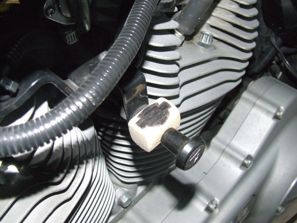

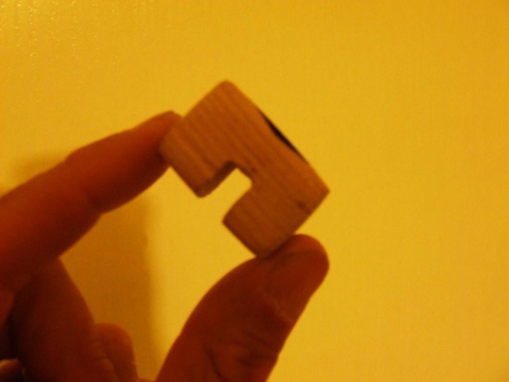

Le dimanche, quand il fait un temps vraiment pourri, on bricole. Oui, on bricole mais utile...
Qu'est-ce qui pourrait m'etre utile sur mon 883 ?
En cette saison pourrie, j'utilise forcément beaucoup la tirette du starter.
Mais elle ne tient pas forcement en position tirée à fond (chronique sur les sportster, j'avais le meme problème sur ma 99).
Donc, en partant d'un tasseau de 35/35 mm, je vais me faire une cale de tirette starter..
C'est pas compliqué, et ça marche super bien pour 0 euros.... et c'est plus joli et efficace que la pince à linge des familles... La petite soeur du RG - Page 5 807915
La petite soeur du RG - Page 5 Dscf5414
La petite soeur du RG - Page 5 Dscf5412
La petite soeur du RG - Page 5 Dscf5413
Et une fois sur la 883, ça donne ça :
La petite soeur du RG - Page 5 Dscf5416
La petite soeur du RG - Page 5 Dscf5415
Voila, du coup je vais m'occuper des finitions, ponçage fin et la peindre ou mettre le logo B&S en relief avec la petite fraise du Dremel et laquer avec du vitrificateur de parquet...

Message par La Mouette Dim 30 Déc 2018 - 20:56
ben quoi, c'est bien aussi la pince à linge La petite soeur du RG - Page 5 807915
blagapart, joli bricolage La petite soeur du RG - Page 5 919984

Message par olivierdavidson Dim 30 Déc 2018 - 21:18
merci miss Mouette,
En fait ma vieille pince à linge en bois commençait à tirer la gueule...
Je me suis donc demandé par quoi je pourrai la remplacer...
Finalement, c'est tout con, et comme c'est ajusté au mm, ça tient super bien la tirette..

Message par La Mouette Dim 30 Déc 2018 - 22:13
tu sais quoi, juste une idée, comme çà
un pti trou et une chainette pour le sécuriser et qu'il ne tombe pas

Message par olivierdavidson Dim 30 Déc 2018 - 22:23
Pour la chainette, j'y ai pensé, avec un petit mousqueton pour attacher au jean ou au porte clé (c'est du bois donc pas de risque pour la peinture), histoire de l'avoir en permanence sur soi.... La petite soeur du RG - Page 5 977583 La petite soeur du RG - Page 5 977583

Message par LeStef Dim 30 Déc 2018 - 23:28
Sinon en resserrant la molette du starter il tien tout seul mais bon ça empêche pas que c’est un petit bricolage sympa

Message par olivierdavidson Lun 31 Déc 2018 - 7:14
LeStef a écrit:Sinon en resserrant la molette du starter il tien tout seul mais bon ça empêche pas que c’est un petit bricolage sympa
Oui et non, il arrive un moment où la bague en plastique est bouffée et bien qu'en la resserant elle ne tienne plus a fond....
D'où l'idée de cette cale ..
La petite soeur du RG - Page 5 831254
Sinon, ça aurait été trop simple....

Je m’en doutais un peu mais j’ai remarqué que trop peu de biker savent que la molette sert à ça...
Après le plaisir du système D home made je connais trop bien et ça occupe bien quand on peut pas rouler!
PS: quand la molette est usée, resserrer l’ecrou De 11/16 un peu plus fort et ça marche.
Bien sur ça c’est juste si on a deux main gauches et qu’on est allergique au système D et au bricolage.. La petite soeur du RG - Page 5 356621
