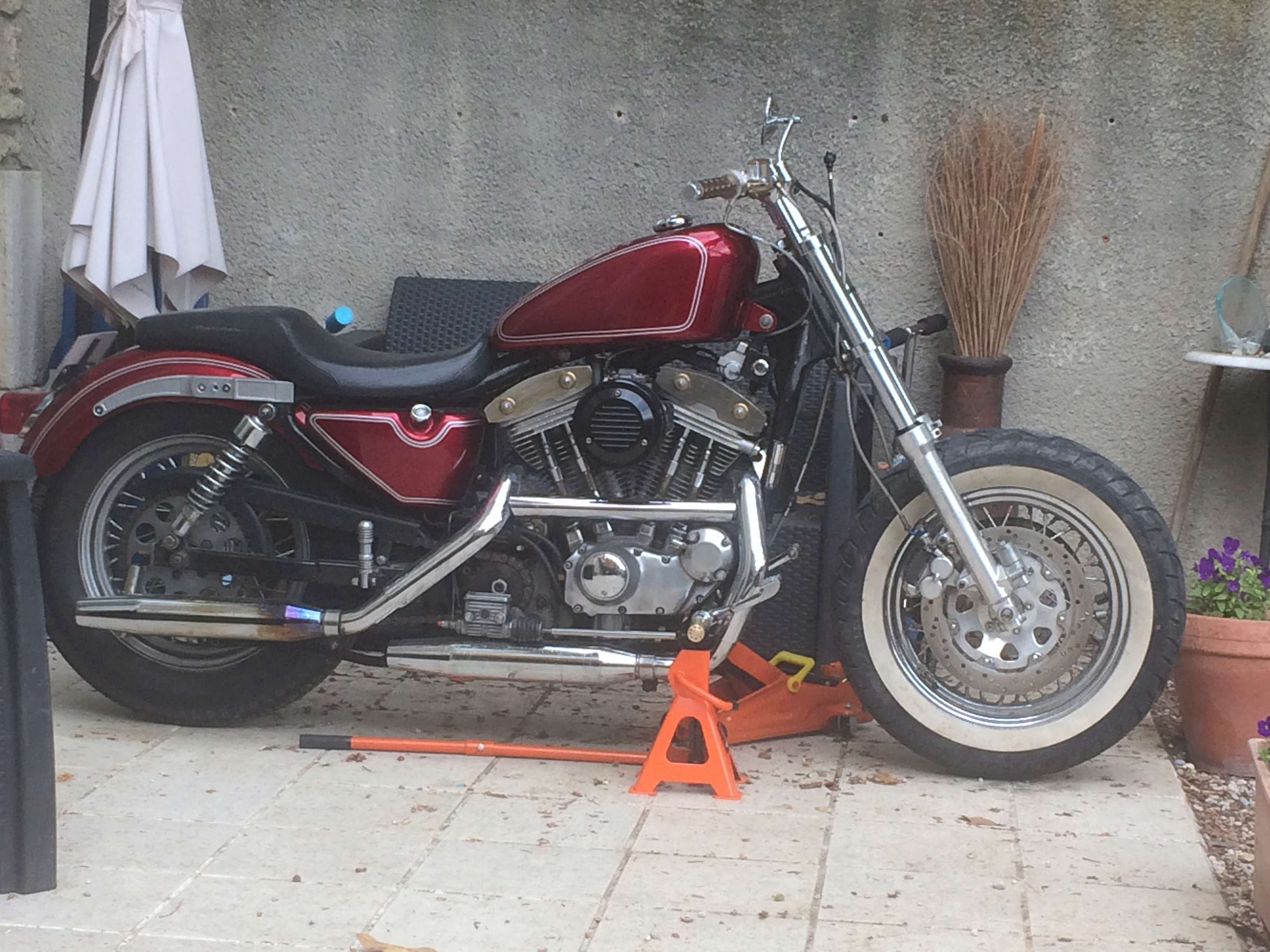

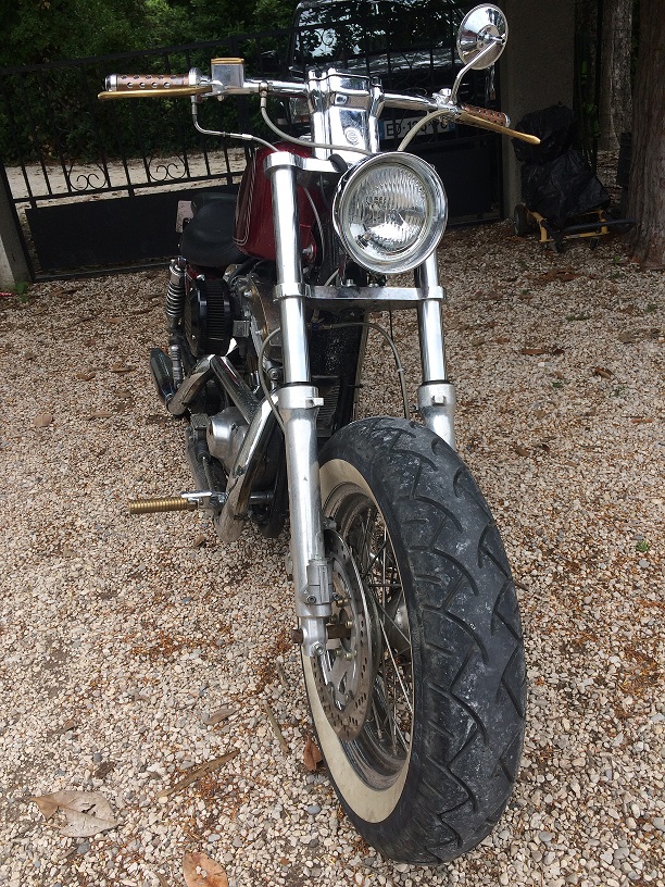

fourche remontée
visuellement ça me correspond déjà plus...
petit et trapu
le guidon est relevé de 5 cm maxi par rapport à avant et du coup ne risque plus de toucher le réservoir...
ça rabaisse l'avant...ou ça le re-équilibre....
je vais bidouiller le support du feu avant car il est trop avancé à mon gout....
je vais rentrer l'optique plus dans les tés ...
par contre pour l'essaie routier je vais devoir attendre...j'ai plus de liquide de frein pour faire la purge ....c'est ça de dépanner les collegues
petit et trapu

je vais pouvoir rouler un peu en attendant de recevoir les roulements du bras oscillant...
ce dernier manquait encore de serrage...ça saucissonne plus
du coup maintenant mes gremlins veulent bien monter dessus..."bha oui papa...elle est jolie maintenant ta moto"....
je vais essayer de me trouver un gb avant et le faire peindre....ou alors je le monterais et le ferais peindre avec le reste de la moto .....si les finances sont favorables ....
au passage en ayant bien serré l'axe du bras oscillant le pneu arrière ne vient plus frotter le boulon du sabre...ça vous donne une idée de la torsion que subissait la moto à chaque accélération....un coup à se tuer ...

Par contre le rétro est juste là pour le côté street legal car à part ma manche je vois nibe
Et je me suis aperçu aussi que mon phare est fendu .....
Heureusement j’ai trouvé dans mon bordel un optique jaune qui me restait d’un vieux 535 virago...un peu de demerde et c’est en place...
Pour le coup le fait de garder des trucs inutiles m’a servit

J’avais installé le même rétro et effectivement on voit rien dedans.... dommage le modèle rond colle bien aux anciens sports

L avant fait bien massif hâte de voir avec ton phare jaune .... moi j ai opter pour avec une H4 c est plus pour le look également car ca éclaire pas top top ...

Pour le look c’est sympa mais j’ai aussi remarqué qu’en feu jaune les autres usagers de la route nous remarquent plus....
Et vu l’age de mon sports c’est d’époque
