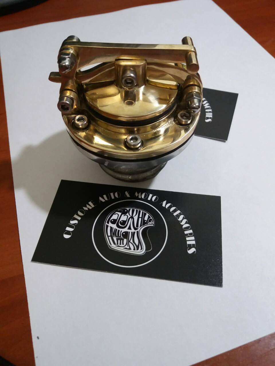

Message par manu54 Lun 2 Juil 2018 - 10:10
salut les copains
voila ils sont arrivés de ce week-end le slim à manu54 version bobber - Page 5 709301 le slim à manu54 version bobber - Page 5 709301 le slim à manu54 version bobber - Page 5 709301  alors voici un avant goût de ce que ça donne le slim à manu54 version bobber - Page 5 90029 le slim à manu54 version bobber - Page 5 919984

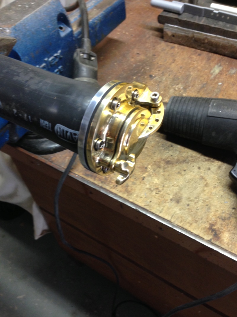

Et voila la petite préparation pour pouvoir poser le bouchon coté jauge à essence !!! le slim à manu54 version bobber - Page 5 977583
donc plus qu'à faire la petite bidouille de branchement, d'Oli pour relocaliser la jauge le slim à manu54 version bobber - Page 5 919984
j'ai commencé par rattraper l'épaisseur pour le logement coté jauge le slim à manu54 version bobber - Page 5 3571261942
en chauffant du tube PVC noir de 45mm de diamètre
le slim à manu54 version bobber - Page 5 Img_2615
le slim à manu54 version bobber - Page 5 Img_2616
première emboiture vissée sur le pas de vis du bouchon
le slim à manu54 version bobber - Page 5 Img_2614
le slim à manu54 version bobber - Page 5 Img_2619

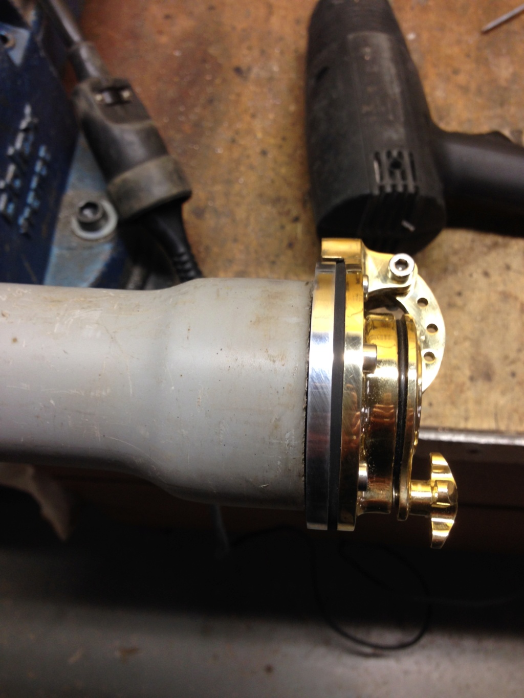

PVC gris de diamètre 50mm
le slim à manu54 version bobber - Page 5 Img_2617
deuxième emboiture sur le PVC gris pour avoir la cote du diamètre ext de 60mm le slim à manu54 version bobber - Page 5 831254
le slim à manu54 version bobber - Page 5 Img_2618
et voila le travail le slim à manu54 version bobber - Page 5 3571261942
le slim à manu54 version bobber - Page 5 Img_2621
voici les différentes épaisseurs de PVC noir / gris et pour finir le bouchon
