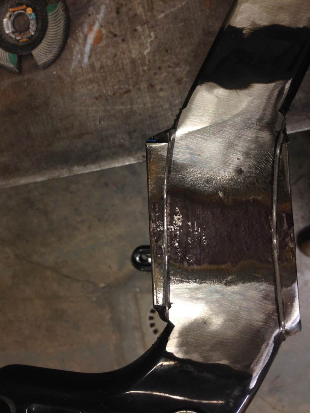

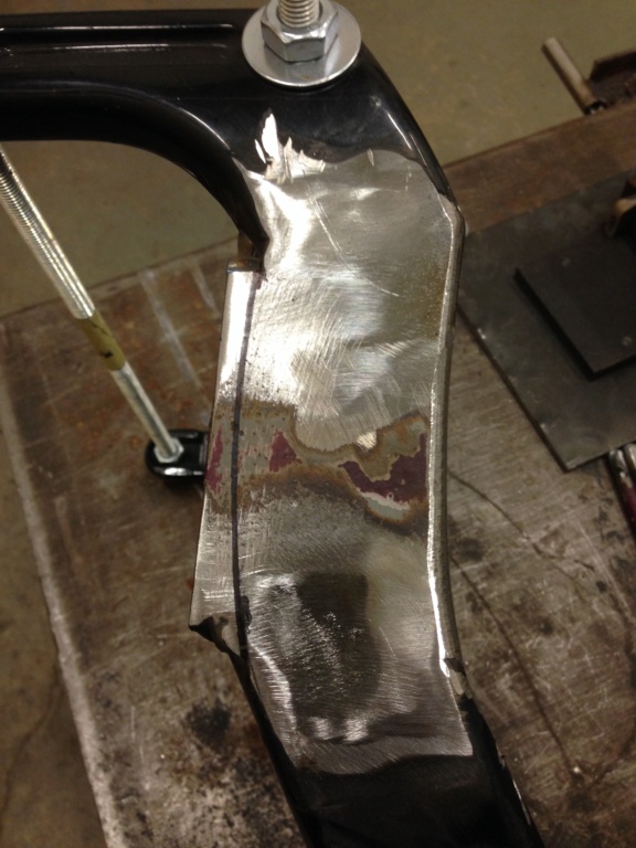

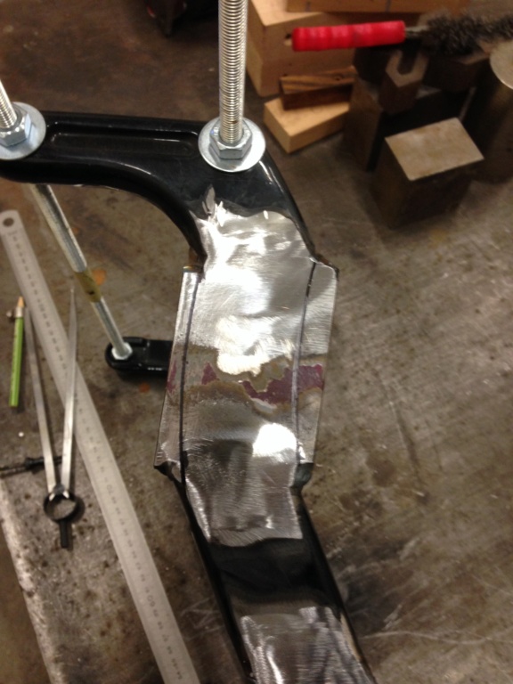

Petit à petit le cul de mon ami Franck prend forme
Aujourd'hui petite séance décapage au chalumeau
pour passer aux soudures .... ok Softail11 !!! j'ai dit soudures le slim à manu54 version bobber - Page 9 436666 ....
le slim à manu54 version bobber - Page 9 Img_3836
le slim à manu54 version bobber - Page 9 Img_3837
voila et après on attaque les soudures
le slim à manu54 version bobber - Page 9 Img_3835
le slim à manu54 version bobber - Page 9 Img_3838
le slim à manu54 version bobber - Page 9 Img_3839
le slim à manu54 version bobber - Page 9 Img_3840
le slim à manu54 version bobber - Page 9 Img_3841
le slim à manu54 version bobber - Page 9 Img_3843
et si on rebouchait ce qui ne servira plus !!!!
le slim à manu54 version bobber - Page 9 Img_3842
le slim à manu54 version bobber - Page 9 Img_3846
hop assez réfléchi on rebouche  le slim à manu54 version bobber - Page 9 90029
le slim à manu54 version bobber - Page 9 Img_3845
et après on meule les soudures
le slim à manu54 version bobber - Page 9 Img_3844
le slim à manu54 version bobber - Page 9 Img_3847
le slim à manu54 version bobber - Page 9 Img_3851
le slim à manu54 version bobber - Page 9 Img_3848
le slim à manu54 version bobber - Page 9 Img_3850
Bon c'est vendredi !!! alors se sera tout pour aujourd'hui .... je file à l'apéro
bon week-end à tous le slim à manu54 version bobber - Page 9 37298 le slim à manu54 version bobber - Page 9 37298 le slim à manu54 version bobber - Page 9 37298

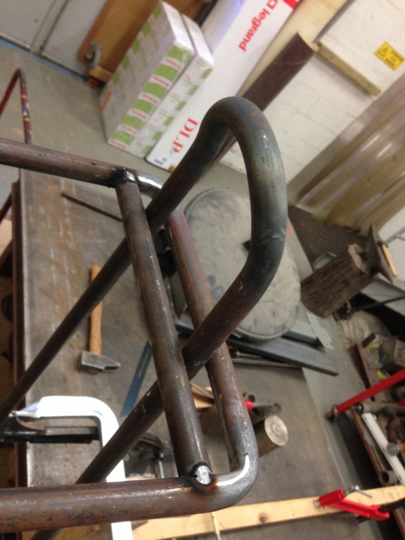

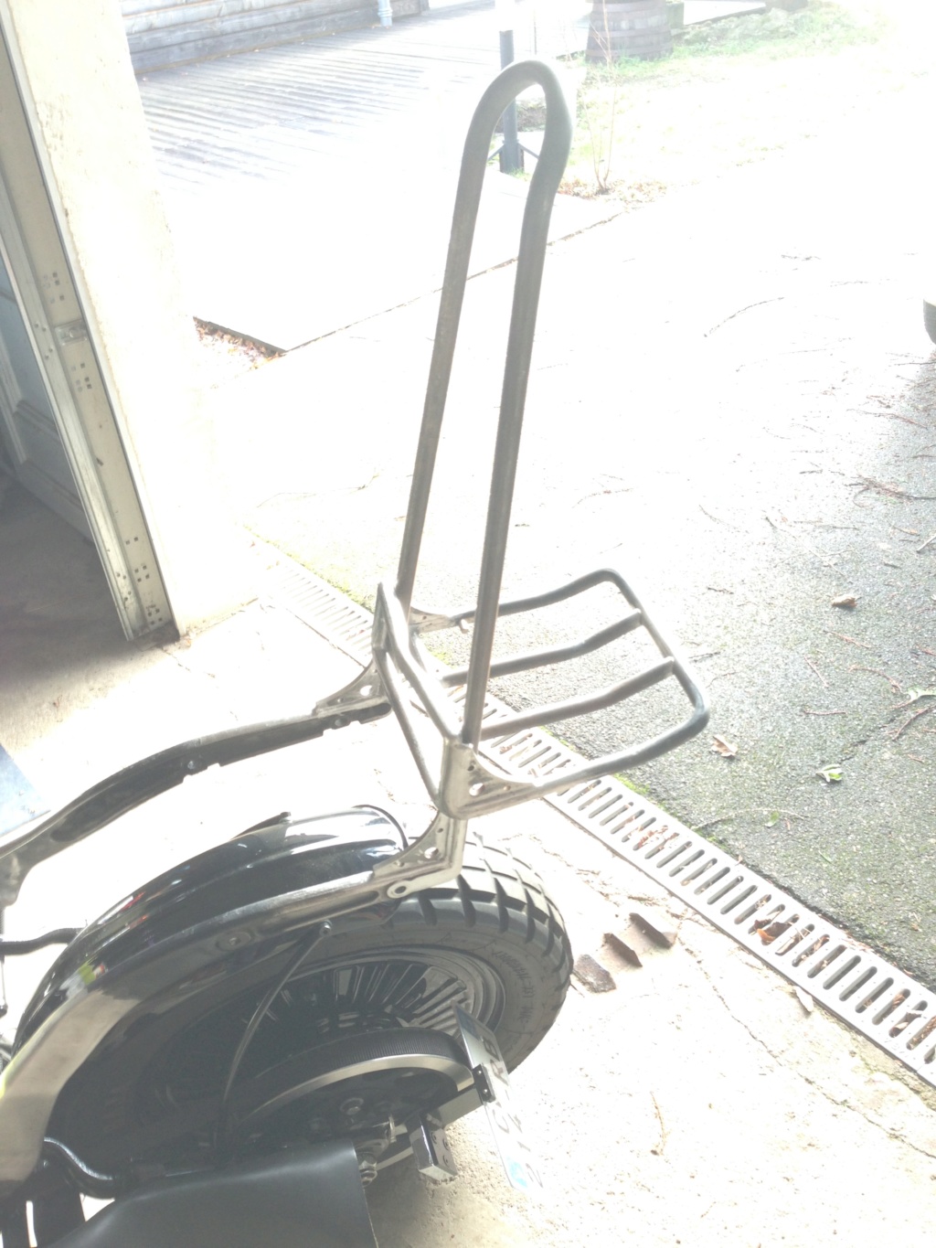

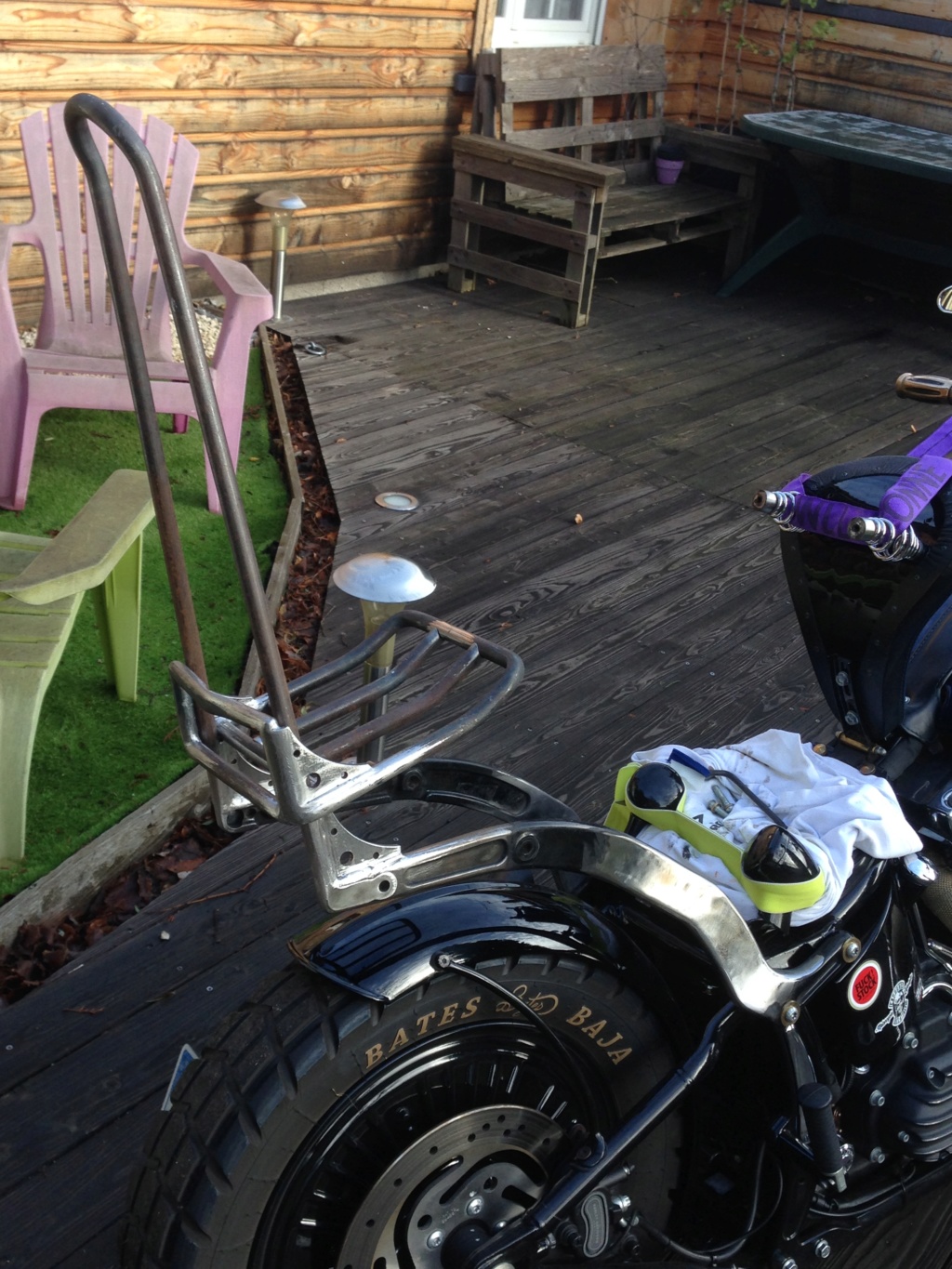

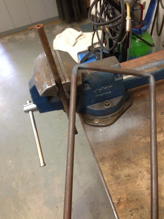

un bout de 12/17 et c'est parti pour le porte paquets version solo ou réversible pour binôme
le slim à manu54 version bobber - Page 9 Img_3857
on chauffe on cintre
le slim à manu54 version bobber - Page 9 Img_3855
le slim à manu54 version bobber - Page 9 Img_3856
le slim à manu54 version bobber - Page 9 Img_3859
le slim à manu54 version bobber - Page 9 Img_3858
le slim à manu54 version bobber - Page 9 Img_3910
le slim à manu54 version bobber - Page 9 Img_3912
fabrication d'un gabarit de cintrage pour avoir la même longueur de chaque coté
le slim à manu54 version bobber - Page 9 Img_3913
le slim à manu54 version bobber - Page 9 Img_3911
le slim à manu54 version bobber - Page 9 Img_3916
le slim à manu54 version bobber - Page 9 Img_3914
le slim à manu54 version bobber - Page 9 Img_3915
on chauffe et on cintre ........rien de compliqué !!! tu peux le faire le slim à manu54 version bobber - Page 9 90029
le slim à manu54 version bobber - Page 9 Img_3918
le slim à manu54 version bobber - Page 9 Img_3919

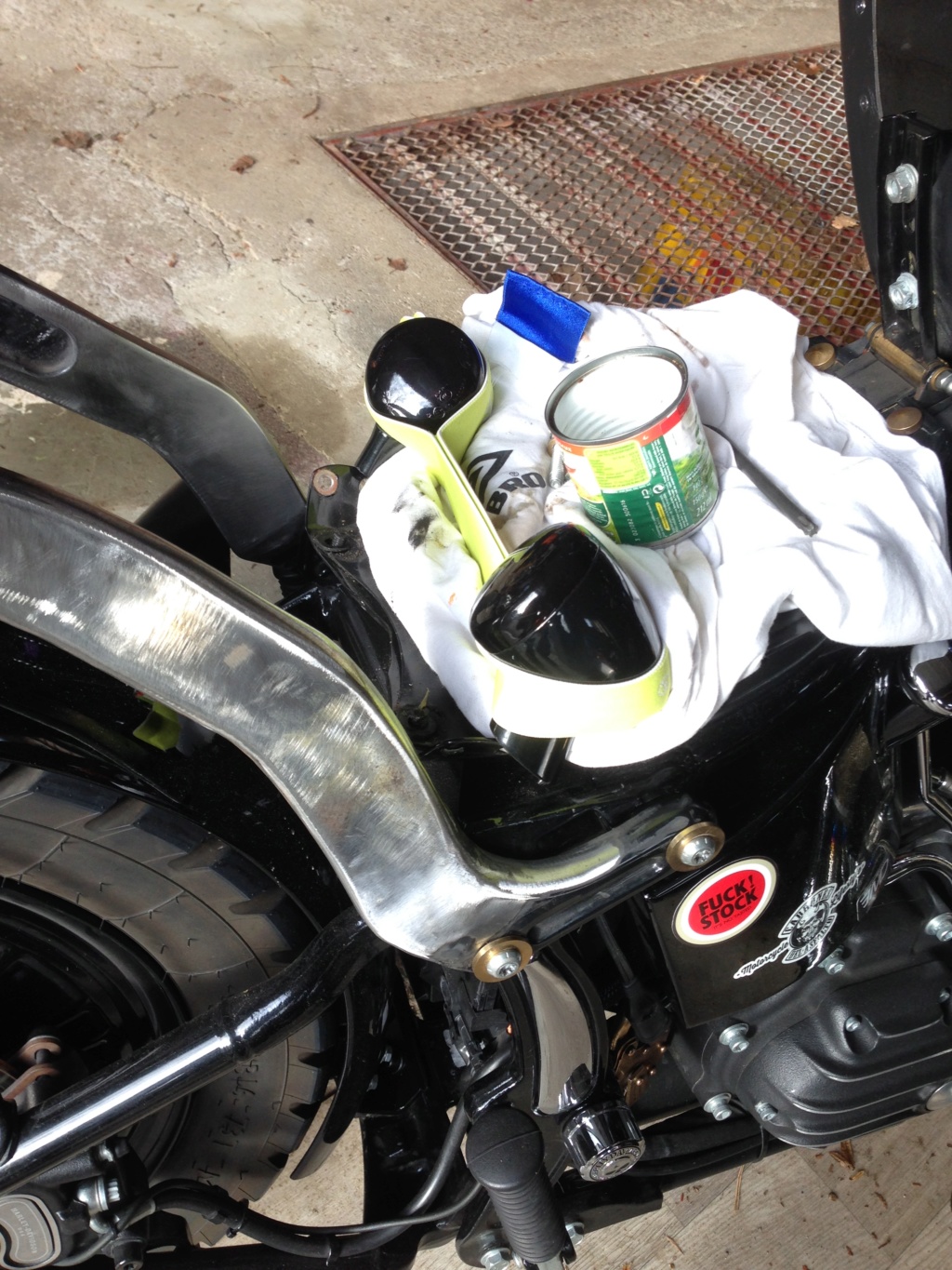

on regarde ce que ça donne
le slim à manu54 version bobber - Page 9 Img_3917
le slim à manu54 version bobber - Page 9 Img_3921
le slim à manu54 version bobber - Page 9 Img_3920

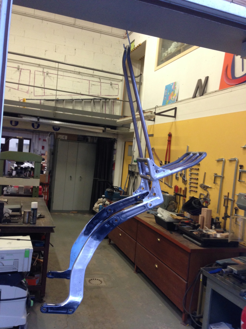

et on lui donne une forme plus cool que droite......... donc on chauffe encore
le slim à manu54 version bobber - Page 9 Img_3922
le slim à manu54 version bobber - Page 9 Img_3923

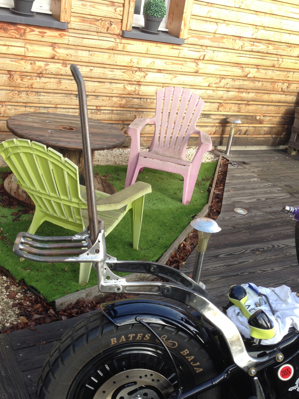

et voila !!! position binôme
le slim à manu54 version bobber - Page 9 Img_3925
et ça c'est la position solo !!! ben oui tu avais tout compris hein
le slim à manu54 version bobber - Page 9 Img_3924
Bon week-end les amis le slim à manu54 version bobber - Page 9 700608 le slim à manu54 version bobber - Page 9 37298 le slim à manu54 version bobber - Page 9 37298 le slim à manu54 version bobber - Page 9 37298 le slim à manu54 version bobber - Page 9 37298 le slim à manu54 version bobber - Page 9 37298

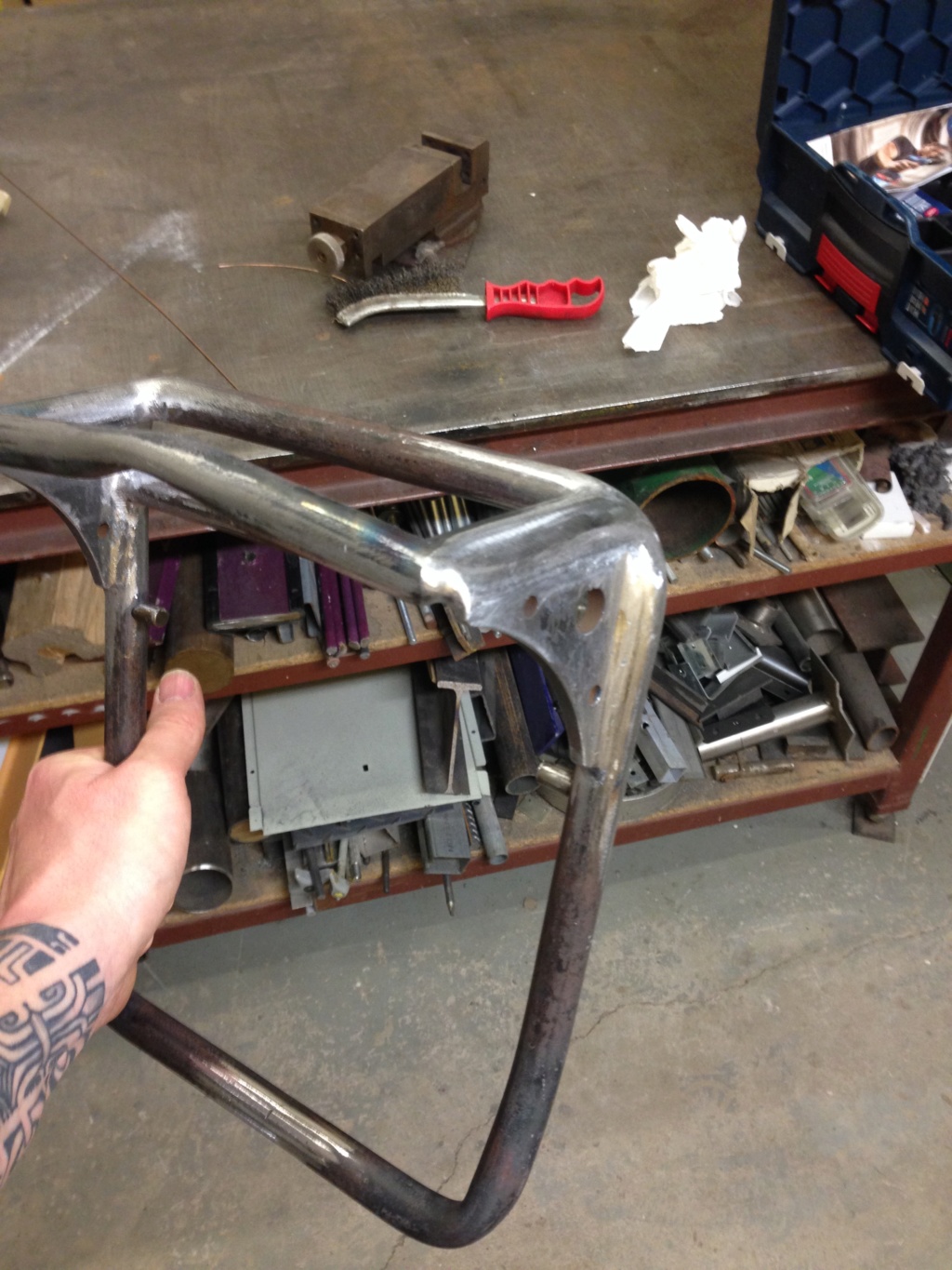

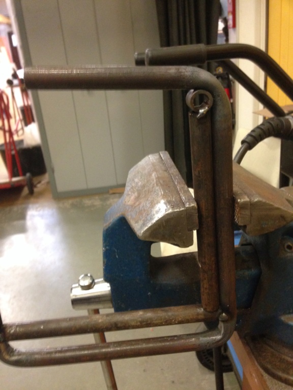

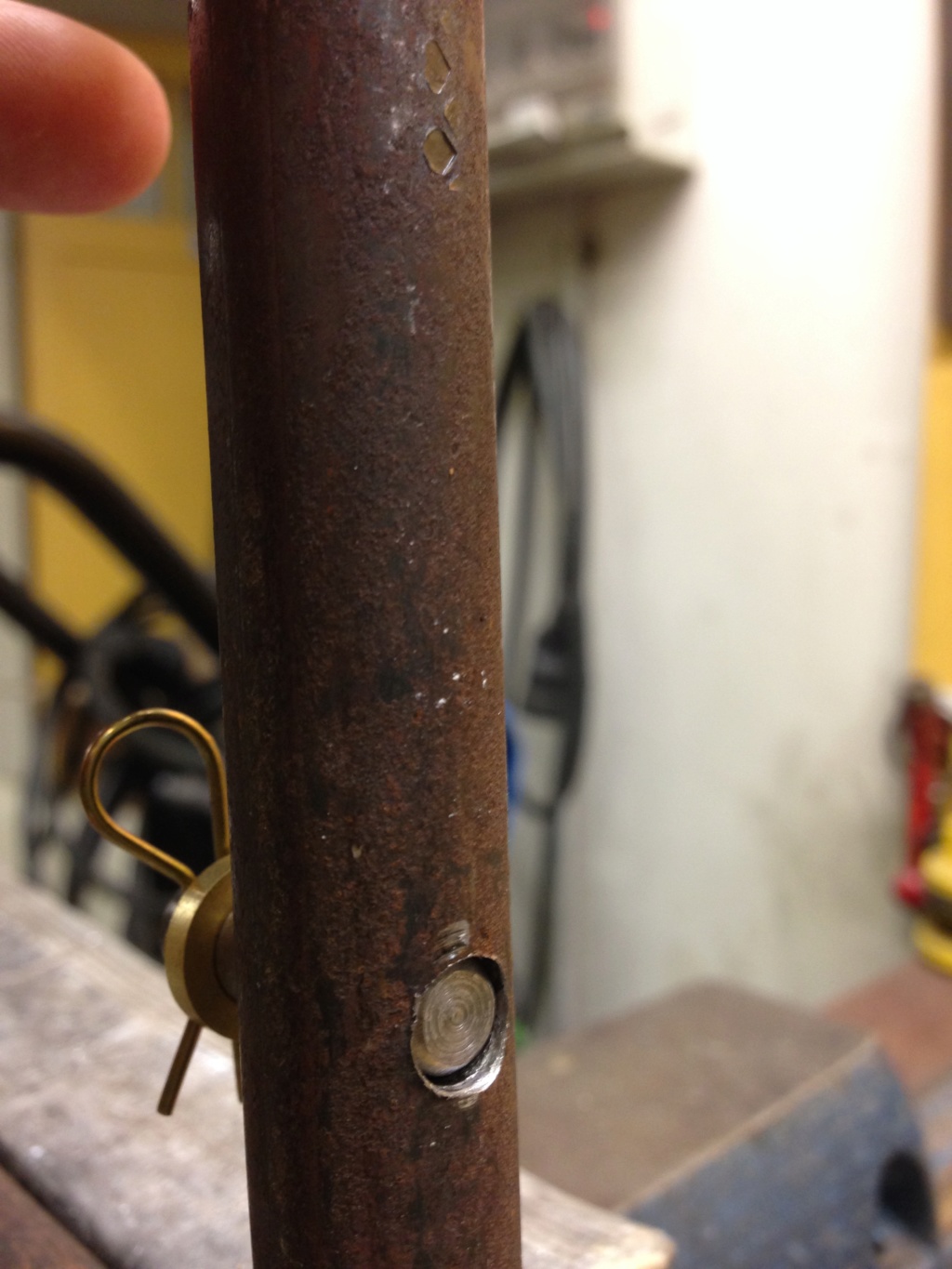

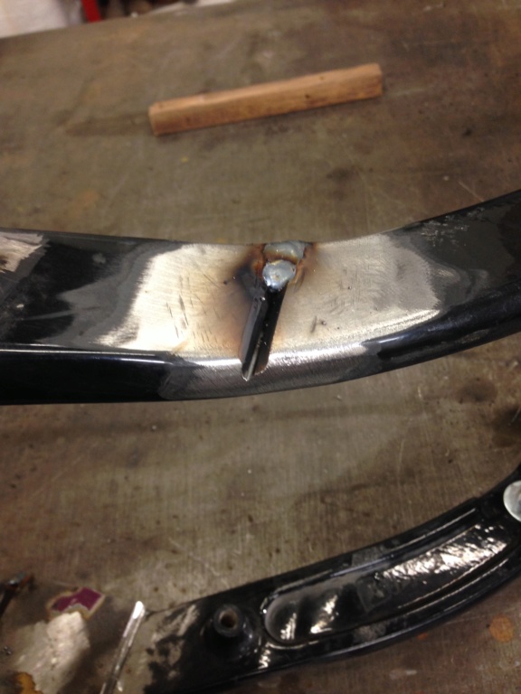

Message par manu54 Ven 31 Jan 2020 - 21:51

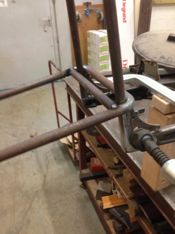

Salut à tous
aujourd'hui c'est particulier le slim à manu54 version bobber - Page 9 843546 !! alors je vais commencer par une mauvaise idée le slim à manu54 version bobber - Page 9 8536  et oui c'est ça aussi le plus du forum, on ne pense pas tjrs à de bonne chose, alors j'ai décidé de vs en faire part.
Car derrière cette 1er idée, qui ne me plaisait pas, mais alors pas du tout et bien je me suis gratté le slim à manu54 version bobber - Page 9 4030434416 et la vous verrez bien la suite !!!!! j'avoue que la je suis plutôt  le slim à manu54 version bobber - Page 9 822899
c'est partie
petites pièces tournées au tour
le slim à manu54 version bobber - Page 9 4010
le slim à manu54 version bobber - Page 9 4110
le slim à manu54 version bobber - Page 9 4210
le slim à manu54 version bobber - Page 9 4310
le slim à manu54 version bobber - Page 9 4410
et là des pattes de renforts  le slim à manu54 version bobber - Page 9 90029 le slim à manu54 version bobber - Page 9 213550
le slim à manu54 version bobber - Page 9 4710
le slim à manu54 version bobber - Page 9 4810
le slim à manu54 version bobber - Page 9 4910
Bon voila c'était clairement pas TOP le slim à manu54 version bobber - Page 9 136122
Alors je passe à autre chose et je n'est pas perdu mon tps puisque vs, en voyant cela !!! ça vs évitera bien des choses le slim à manu54 version bobber - Page 9 26859
le slim à manu54 version bobber - Page 9 5011

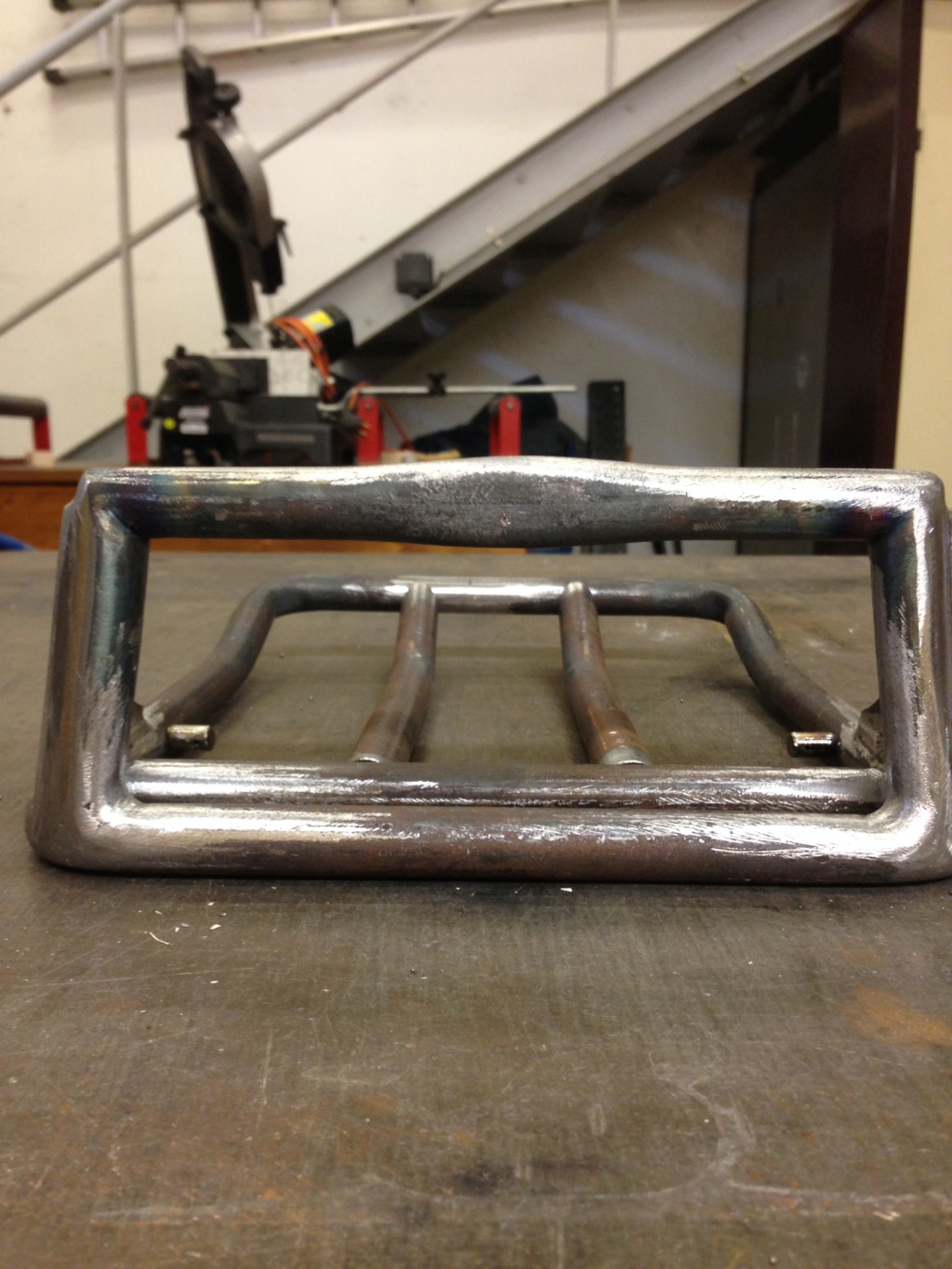

un belle arceau qui servira de butée
le slim à manu54 version bobber - Page 9 5110
le slim à manu54 version bobber - Page 9 5210

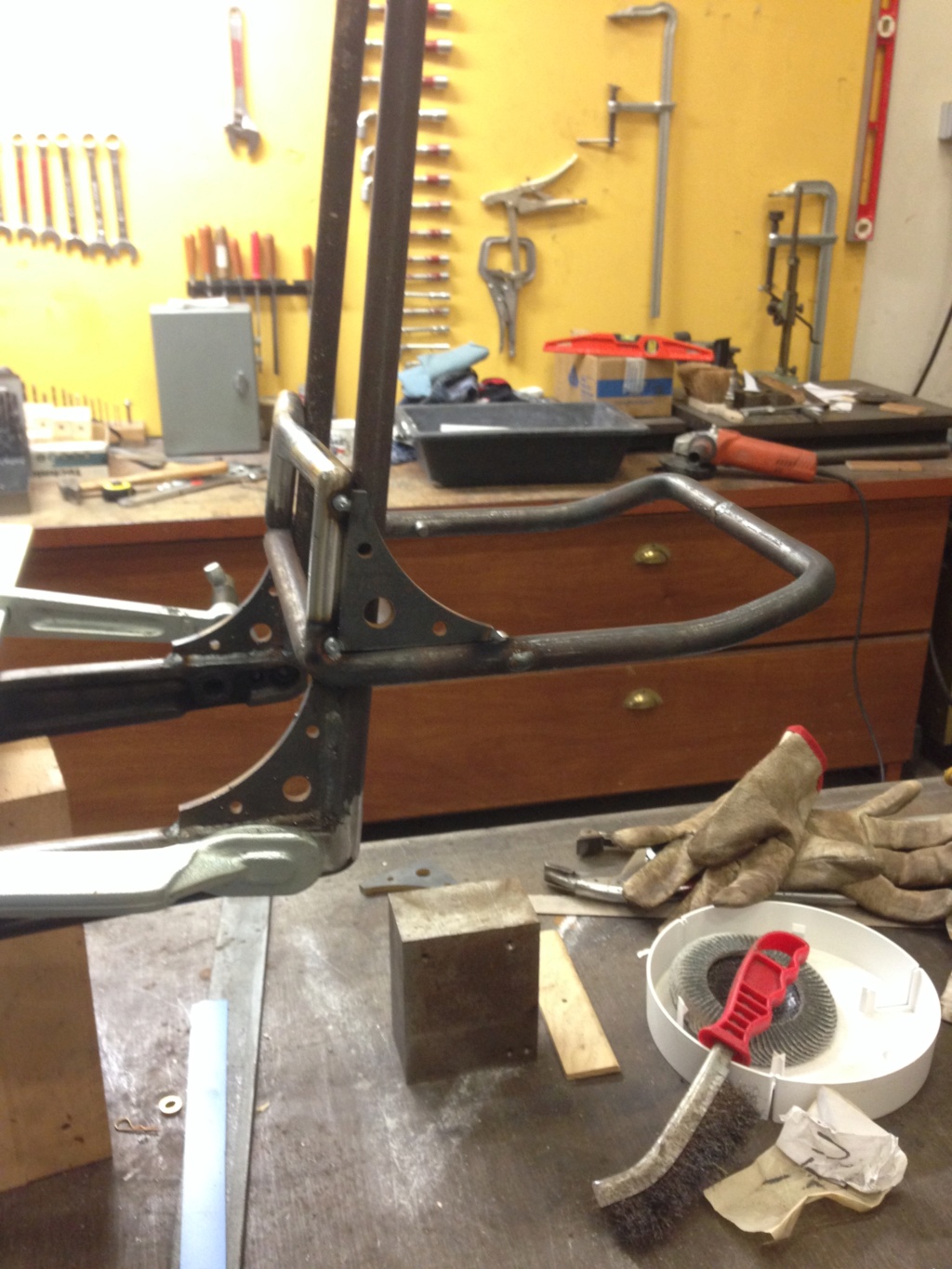

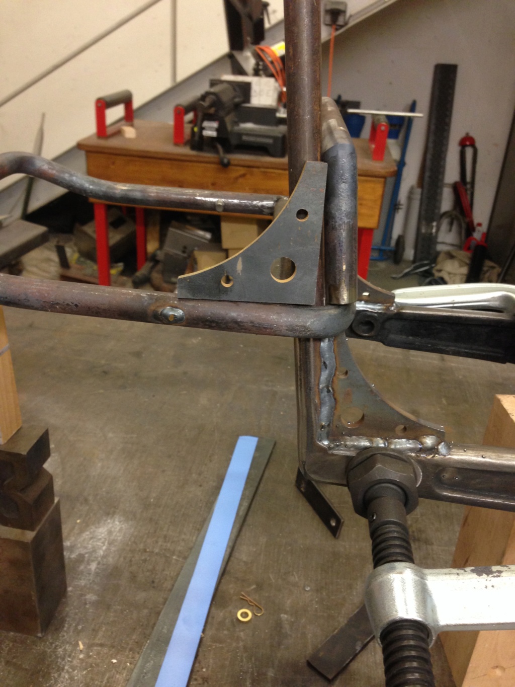

avec de belles équerres pour renforcer les futures charges
le slim à manu54 version bobber - Page 9 5310
le slim à manu54 version bobber - Page 9 5410
on chauffe pour redonner le bon angle et reprise des soudures
le slim à manu54 version bobber - Page 9 5610
le slim à manu54 version bobber - Page 9 5710

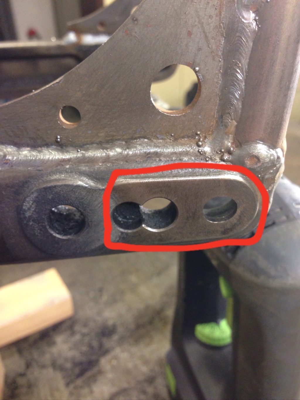

bon équerres d'équerre c'est pas ce qu'il faut
le slim à manu54 version bobber - Page 9 5810
alors on change l'angle
le slim à manu54 version bobber - Page 9 6510
le slim à manu54 version bobber - Page 9 6010
le slim à manu54 version bobber - Page 9 6110

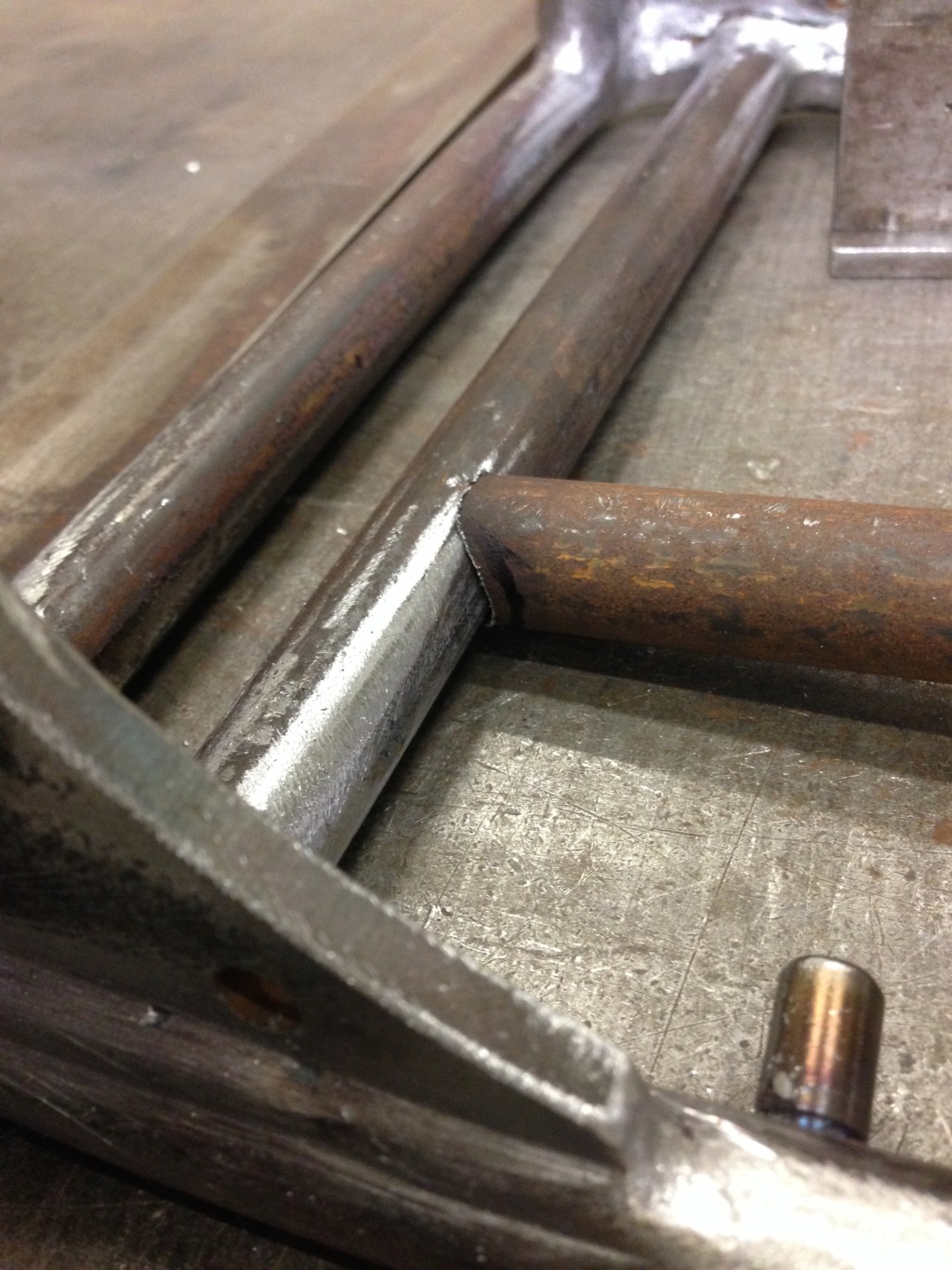

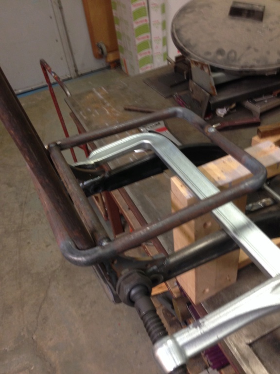

obligé de passer par la case cintrage pour que ça passe au niveau du cintre haut du sissy
le slim à manu54 version bobber - Page 9 6210
le slim à manu54 version bobber - Page 9 6310
le slim à manu54 version bobber - Page 9 6411
le slim à manu54 version bobber - Page 9 6610
l'angle rectifié c'est mieux
le slim à manu54 version bobber - Page 9 6710
je passe au pointage
le slim à manu54 version bobber - Page 9 6810
le slim à manu54 version bobber - Page 9 6910
le slim à manu54 version bobber - Page 9 7010
le slim à manu54 version bobber - Page 9 7110

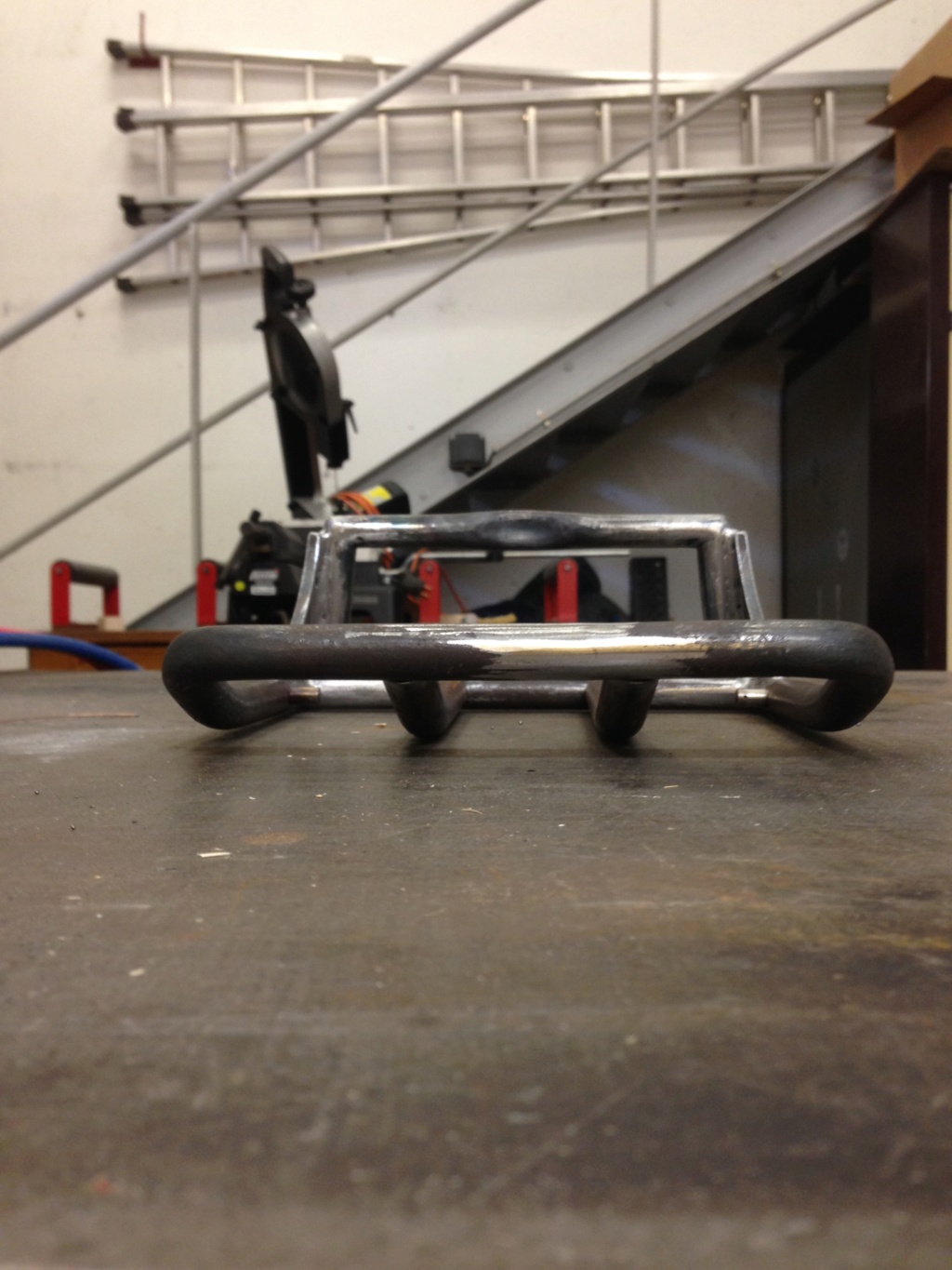

voila, même si il manque encore les 2 barres du milieu, je trouve cette pièce plutôt pas mal avec sa conception réversible
le slim à manu54 version bobber - Page 9 7210
le slim à manu54 version bobber - Page 9 7310
le slim à manu54 version bobber - Page 9 7410
BON WEEK END A TOUS  le slim à manu54 version bobber - Page 9 436666  le slim à manu54 version bobber - Page 9 37298 le slim à manu54 version bobber - Page 9 37298 le slim à manu54 version bobber - Page 9 37298

Message par manu54 Mar 11 Fév 2020 - 21:35
cc à tous
un petit peu de news sur le projet
qqs soudures et finition, histoire de faire les choses propres
le slim à manu54 version bobber - Page 9 7811
le slim à manu54 version bobber - Page 9 7911
le slim à manu54 version bobber - Page 9 8011
le slim à manu54 version bobber - Page 9 8111
le slim à manu54 version bobber - Page 9 8211
le slim à manu54 version bobber - Page 9 8311
le slim à manu54 version bobber - Page 9 8411
le slim à manu54 version bobber - Page 9 8511
le slim à manu54 version bobber - Page 9 8611
Passons aux renforts du porte paquet avec le cintrage et les ajustements de chaques bouts
le slim à manu54 version bobber - Page 9 8711
petite découpe, avant le passage de la lime
le slim à manu54 version bobber - Page 9 8811
le slim à manu54 version bobber - Page 9 8910
Et voila !!!!! c'est beau le slim à manu54 version bobber - Page 9 90029
le slim à manu54 version bobber - Page 9 9010
le slim à manu54 version bobber - Page 9 9110
le slim à manu54 version bobber - Page 9 9210
quand tout et bien ajusté ça donne ça le slim à manu54 version bobber - Page 9 700608
le slim à manu54 version bobber - Page 9 9310
le slim à manu54 version bobber - Page 9 9410
le slim à manu54 version bobber - Page 9 9510
le slim à manu54 version bobber - Page 9 9610
Petit essai sur le sissy
le slim à manu54 version bobber - Page 9 9710
le slim à manu54 version bobber - Page 9 9810
le slim à manu54 version bobber - Page 9 9910
le slim à manu54 version bobber - Page 9 10010
AVANT de lui donner sa forme finale
le slim à manu54 version bobber - Page 9 10110
APRES les coups de meuleuse
le slim à manu54 version bobber - Page 9 10210
Petit gabarit en carton, pour faire les 2 côtés identiques
le slim à manu54 version bobber - Page 9 10310
le slim à manu54 version bobber - Page 9 10410
le petit tracer à l'aide du gabarit pour le côté n°2
le slim à manu54 version bobber - Page 9 10510
on dégrossi avec un disque à découper
le slim à manu54 version bobber - Page 9 10610
le slim à manu54 version bobber - Page 9 10710
le slim à manu54 version bobber - Page 9 10810

je termine par les derniers coup de meule pour enlever ce qui ne servira plus tout en rebouchant les trous.
le slim à manu54 version bobber - Page 9 10910
le slim à manu54 version bobber - Page 9 11010
le slim à manu54 version bobber - Page 9 11110
le slim à manu54 version bobber - Page 9 11210
voila trous rebouchés !!! hop un petit coup de meule le slim à manu54 version bobber - Page 9 90029
le slim à manu54 version bobber - Page 9 11310
le slim à manu54 version bobber - Page 9 11410
dernier coup de lime sur les soudures histoire de faire propre
le slim à manu54 version bobber - Page 9 11510
le slim à manu54 version bobber - Page 9 11610
le slim à manu54 version bobber - Page 9 11710
le slim à manu54 version bobber - Page 9 11810
le slim à manu54 version bobber - Page 9 11910
le slim à manu54 version bobber - Page 9 12010
le slim à manu54 version bobber - Page 9 12110
le slim à manu54 version bobber - Page 9 12210
le slim à manu54 version bobber - Page 9 12310
le slim à manu54 version bobber - Page 9 12410
le slim à manu54 version bobber - Page 9 12510
enfin la pièce est ds le salon !!! ça sent bon la préparation pour la livraison HEIN mon Francky le slim à manu54 version bobber - Page 9 919984
le slim à manu54 version bobber - Page 9 12610
le slim à manu54 version bobber - Page 9 12710
le slim à manu54 version bobber - Page 9 12810
le slim à manu54 version bobber - Page 9 12910
le slim à manu54 version bobber - Page 9 13010
le slim à manu54 version bobber - Page 9 13110
le slim à manu54 version bobber - Page 9 13210
le slim à manu54 version bobber - Page 9 13310
le slim à manu54 version bobber - Page 9 13410
alors pas d'inquiétude !!! c'est pas le poids de l'ensemble qui cintre le balai le slim à manu54 version bobber - Page 9 14808 le slim à manu54 version bobber - Page 9 14808 le slim à manu54 version bobber - Page 9 14808  le manche est fatigué. le slim à manu54 version bobber - Page 9 807915
le slim à manu54 version bobber - Page 9 13510

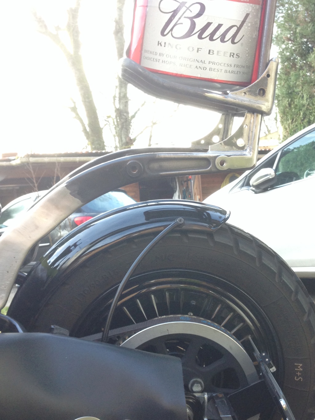

démontage du cul d'MBB pour monter la pièce, afin de valider le futur envoi
le slim à manu54 version bobber - Page 9 13610
ET SURPRISE TOUT VA PARFAITEMENT BIEN le slim à manu54 version bobber - Page 9 822899 le slim à manu54 version bobber - Page 9 822899 le slim à manu54 version bobber - Page 9 822899 le slim à manu54 version bobber - Page 9 822899
le slim à manu54 version bobber - Page 9 13710
le slim à manu54 version bobber - Page 9 13810
le slim à manu54 version bobber - Page 9 14010
le slim à manu54 version bobber - Page 9 14110
le slim à manu54 version bobber - Page 9 14210
le slim à manu54 version bobber - Page 9 14310
le slim à manu54 version bobber - Page 9 14410
le slim à manu54 version bobber - Page 9 14510

Et voila projet qui va aller à merveille pour mon ami Franck.
Je vs cache pas que j'ai pris un énorme plaisir à faire cette pièce et de le partager avec vs, je pense que vs aussi vs avez dû prendre plaisir à suivre cette transformation de sabres d'origines, en sissy bar avec porte paquet réversible.
C'est pourquoi je vs demande en retour, de vs mettre à la place d'un éventuel intéressé et de me dire en MP à combien vs estimeriez cette pièce avec ses 35h de taf et surtout combien vs seriez prêt à mettre, allez !!! tous à votre honnêteté pour me donner votre offre "ça n'engage à rien".
Merci d'avance pour vos retours.
au plaisir de vs faire partager d'autres projets.
Bon week end à tous le slim à manu54 version bobber - Page 9 719114 le slim à manu54 version bobber - Page 9 719114 le slim à manu54 version bobber - Page 9 719114
