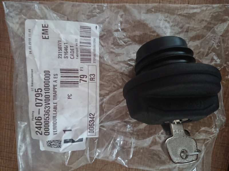

Allez première modification faite ..............
Tandammmm bouchon de réservoir qui se ferme à clef
Ok je sors. bon, si non comme dans un post qui en a fait part, cela provient d'une smart.
La référence est sur la photo pour les personnes qui souhaitent en prendre un.
Pour ma part, Mercedes à ROUEN, super !
Il l'a commandé sans que je verse d’acompte et j'ai pu l'essayer tranquillement avant de l'acheter.Parfait. !!!
Le tout pour 18€85 TTC.
Prochain investissement fender arrière qui a peu être été trouvé sur le fofo ;)

Excellent je ne savais même qu’un bouchon mercos allait sur nos moto....
Jujumanou- Full Member
Son Age : 42
Ville et C.P : 59
Re: Bonjour et une NRS de 2012 de plus ;)
A voir avec le temps car dans le fond du bonchon sur nos brelles, tu as un cercle qui épouse parfaitement l embouchure du réservoir, alors que celui de la smart c 'est quelque chose qui s'enfonce et j'ai pas l'impression que sa rentre pas parfaitement mais en amont tu a un joint d étanchéité donc je pense qu'il ne devrait pas y avoir de problème ;)
Ma moto dort dans une résidence certes sécurisée avec d autres motos et la sa me soulage tout de même de savoir qu'un abruti ne pourra pas me faire une mauvaise blague !
