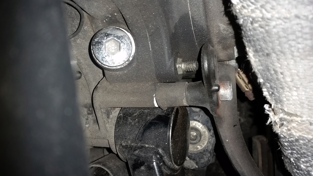

J'ai été voir de plus près :
Casse fixation support échappement - Street bob 2007 20180613
Il semblerai que la vis actuellement utilisée n'aillait pas jusqu'au bout du carter, là où il est complètement rattaché au bloc, et pas seulement un prolongement!!..
Ce qui expliquerai donc la casse.......

Message par Tom88 Mer 20 Juin 2018 - 10:49
quand on regarde cette photo, on peut remarquer la fissure date d'un moment: la partie foncée de la cassure.
je viens de regardé sur mon Fat comment c'est fait et ce bossage n'y est pas. il y a une entretoise à la place et le carter est percé et taraudé la ou le tien est cassé

Message par JohnTony Mer 20 Juin 2018 - 10:53
Tom88 a écrit:quand on regarde cette photo, on peut remarquer la fissure date d'un moment: la partie foncée de la cassure.
La partie foncée sur la cassure est due au flash ;)
Sinon qu'entends tu par "bossage"? :)

Message par Tom88 Mer 20 Juin 2018 - 10:59
l'excroissance qui est percée et taraudée.
quand je regarde la photo, l'endroit était fragilisé par une fissure, la partie noir est de la saleté qui si est accumulée et quand il à vérifier ses serrages, il a continué à fragilisé et les vibrations ont fait le reste.

Message par Tom88 Mer 20 Juin 2018 - 11:05
désolé pour le "il" j'avais pas fait attention que c'est toi qui a ouvert le topic.
par contre est tu sure d'avoir le bon support pour ta moto car on dirait qu'il est mis en biais,
normalement, la partie filetée qu'il y a au dessus devrait aussi serrer le support, on y vois d’ailleurs un trous de fixation.

JohnTony a écrit:
Tom88 a écrit:l'excroissance qui est percée et taraudée.
Ok donc, sur ta Fat Bob, l'excroissance du carter alu n'existe pas, au profit d'une entretoise?
oui, c'est ça

Message par ACHILLE11 Mer 20 Juin 2018 - 11:16
tout a fait , on voit la partie plus noire.

Message par JohnTony Mer 20 Juin 2018 - 11:35
Après avoir regardé un peu sur le net, ce n'est pas la vis OEM qui est dedans...si cela ne me pose pas de problème de prendre de l'aftermarket, là on est pas du tout dans la même taille de vis !!!

Message par ACHILLE11 Mer 20 Juin 2018 - 11:53
il peut y avoir eu une "paille" au depart , d'ou la casse , sinon je regarderais pour mettre un genre de silent block pour limiter la traction direvte sur le morceau qu'il reste.
