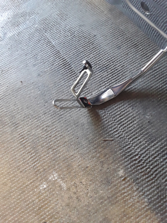

Bonjour
Je viens d'acquerir une extension de bequille pour mon dyna de 2009 et j'ai un doute sur son montage, il n'y a aucune notice de montage dans l'emballage et sur le site elle est bien compatible avec ma moto,
je vous propose deux photos qui montrent deux montages possibles, votre avis m'interresse puisque dans les deux cas un percement de bequille est necessaire mais pas au meme endroit (je ne souhaite pas la fragiliser)

Message par Olivier92190 Sam 23 Juin 2018 - 8:45
Salut je pense que c est la deuxième qui est la bonne l autre ta rallonge doit toucher le carter

Message par ODLA Sam 23 Juin 2018 - 8:56
La photo 2 , regarde sur la mienne !!

Message par Goret74 Sam 23 Juin 2018 - 9:44
Merci pour ta photo je vois mieux .
Tu as percer ou exactement ?

Message par ODLA Sam 23 Juin 2018 - 13:08
C quoi que tu veux percer ? C simple tu visses , en reglant par rapport a ton pied et voilà Extension de bequille super glide custom 919984

Message par Goret74 Sam 23 Juin 2018 - 20:49
Je n'ai pas de contre plaque de fourni, simplement un ecrou, un boulon borgne et l'extension, c'est pou cette raison que je pense qu'il faur percer la plaque pleine de la bequille

Message par RAGNAR Sam 23 Juin 2018 - 23:31
Extension de bequille super glide custom 5t85
Sur la mienne !
Extension de bequille super glide custom 527845

Message par Travis Dim 24 Juin 2018 - 3:25
RAGNAR a écrit:Extension de bequille super glide custom 5t85
Sur la mienne !
la mienne est montée de cette façon aussi, avec contre plaque...il te manque pas cette piéce ?  Extension de bequille super glide custom 255351

Message par Goret74 Dim 24 Juin 2018 - 9:04
Je pense qu'il me manque effectivement cette piece

Message par ACHILLE11 Lun 25 Juin 2018 - 12:54
Sur la mienne !
c'est comme ca que ca se monte en effet.
