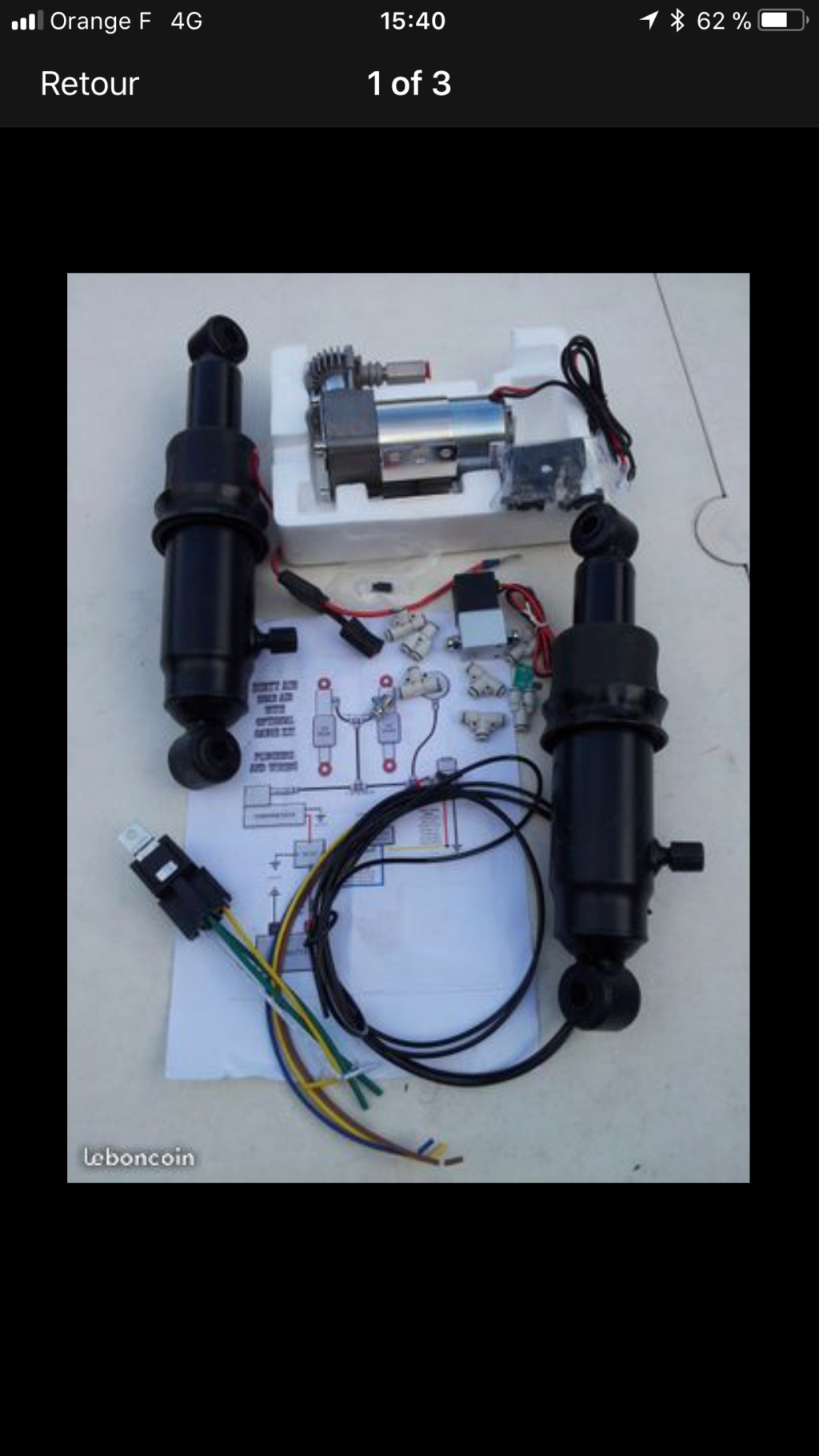

J‘ai trouvé ça sur le bon coin je ne sais pas ce que ça vaut peut être pouvez vous m‘aider
Sachant que je ne veut pas mettre 1500 euros

Salut Seb,
ce que tu montre en photo ce sont des dirty air, les première génération, j'avais les même pendant quelques mois ...
Tu as du les voir afficher entre 350 et 500€ gros max !
ça fait le taf et il commence à avoir pas mal de gars ici qui en ont.

Attention le kit du bon coin est une copie chinoise que tu trouves sur aliexpress pour 230 euros qu'ils vendent 500
Je sais pas dire ce que ça vaut car d'après la photo le compresseur est le même
A voir pour les suspensions
Dirty air a des suspensions que certains d'entre nous ont déjà éprouvées

Renseigne toi sur des sites autres que Français, o tu paies une blinde.
Pour la pose, j'avais fait un tuto, et ça m'avait pris la ½ journée.
A toi de voir, sur le choix du modèle, pas simple de choisir en effet... c'est comme les pneus...
