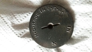

Ma WLC (civilisée) de 1942 (suite) - Page 16 Empty la malice
Message par la malice le Lun 27 Mai 2019 - 21:44
on arrive à voir sur les photos que j'avais quelles sont plus grandes:
Ma WLC (civilisée) de 1942 (suite) - Page 16 20190153
Ma WLC (civilisée) de 1942 (suite) - Page 16 20190154
la malice
la malice
Ville et C.P : 38300
Harley-Davidson : wl,flhtc
Date d'inscription : 15/12/2018
