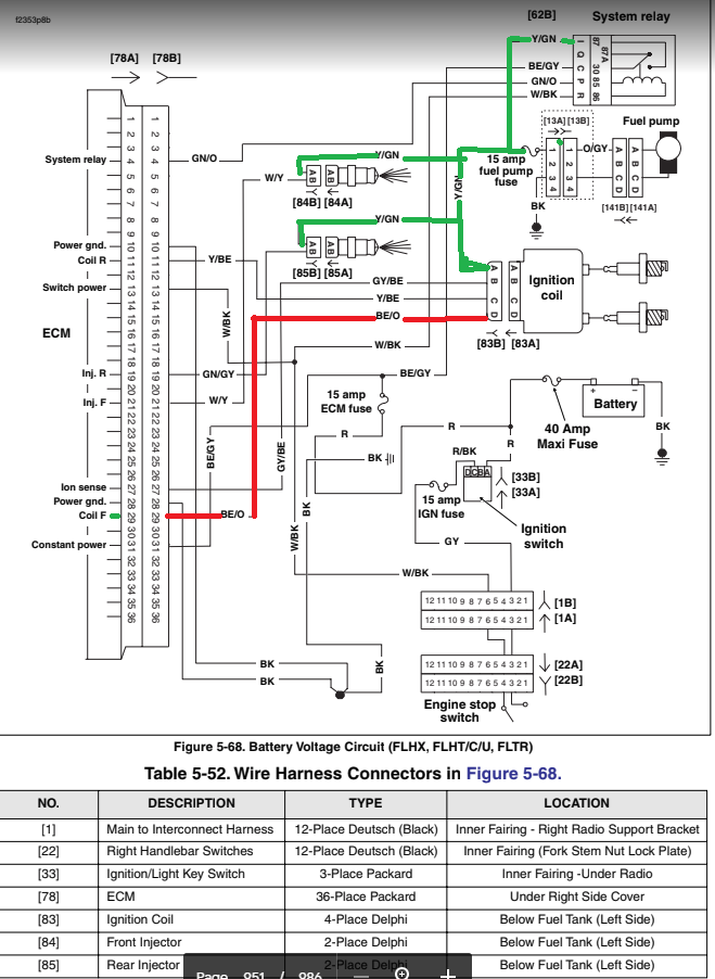

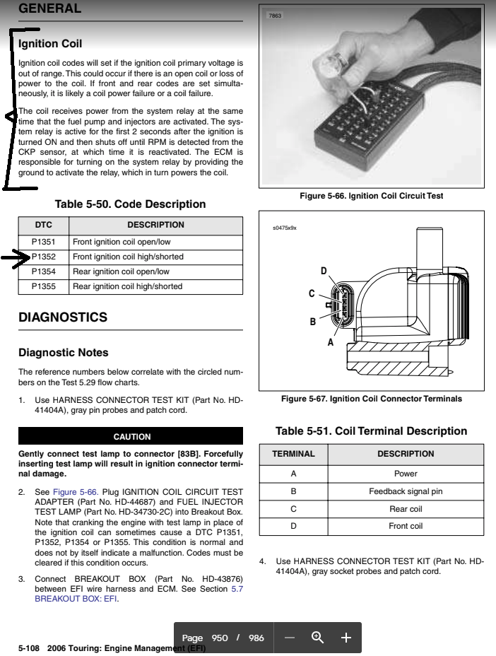

Ho, cest sûrement un truc con, mais je cherche toujours quand me vient une idée. En attendant elle dort au chaud, au sous sol.Dreineck a écrit: elle a quoi comme panne, ta machine ?
La première fois, au bout de 50 Km environ, Ratatouillage, puissance d'une mob, direction le caniveau à la grande surprise de la caisse qui me suivait. Puis ça reprend, puis ça recommence, et j'arrive à rentrer chez moi en ouvrant en grand, et en me cassant la gueule dans un rond point (coupure de moteur sur l'angle en dévers, c'est génial!).
HD Rennes sur remorque, z'ont changé le relais d'allumage, et vidangé tout etc..
Retour maison sous la pluie et maintenant ça le refait dès 50m jusqu'au prochain carrefour.
Code affiché sur le bidule ordinateur : P1352, soit "cours jus bobine avant".
J'ai racheté une bobine et le relais, bougies neuves, j'ai permuté les câbles bougie avant/arrière. Rien à faire.
Alors j'ai entrepris de démonter pour explorer les fils un par un. C'est un sacré bordel là-dessous !
A suivre.
J'espère que c'est pas l'ordi !

Re: Niveau huile de boite...
Intéressant !
Je vais regarder le schéma de câblage de ta meule et puis les forum Américains pour voir si je trouve quelque chose
à te soumettre.
à te soumettre.

Nessil regarde ce post, on y apprend des choses, entre autre que les codes bobine concerne seulement le primaire de la bobine
https://www.justanswer.com/motorcycle/2m39x-2005-softail-17000-miles-bike-stopped-firing-number.html
Pour ma part, je mettrais une petite pièce sur le CKP. Faut toujours miser sur le CKP

J'ai regardé le manuel de ta moto.
Pour moi, tu as un cours jus sur le fil ( marqué en rouge) qui va de l'ECM (contact 29) à la bobine (contact D).
Je dis ça parce que la bobine reçoit du 12 V du "system relay" en même temps que la pompe carburant et les injecteurs (fils marqués en verts).
Le "system relay" est alimenté pendant 2 secondes à la mise sous tension de la moto puis il y a coupure du jus jusqu'à ce que le CKP envoie un signal RPM ( moteur lancé).
Pour moi, le CKP n'est pas à mettre en cause, sinon on aurait pas d'alim du cylindre arrière, ni de la pompe carbu, ni des injecteurs.
Tu dois vérifier la continuité et l'isolement de ce fil rouge.

Super tes deux pages,et avec l'explication en Français, ça aide aussi.
De la bobine à l'ordi.
J'avais bien cette impression, et tu viens de me confirmer. J'ai commencé à dégager les fils en sortie de bobine. Y'a plus qu'à continuer. Après ça plonge sous la selle. Ca va pas être facile à suivre.
Je ne sais pas pourquoi, je me méfie toujours des prises. Les connections sont des sources à emmerdes. Mes bricolages je les fais toujours avec des dominos sur des fils étamés. Ca au moins ça tient solide. Mais c'est volumineux.
Mes derniers cours d'Anglais, c'était en 62. Ho p'tain !
Merci.
.db.
Merci.
.db.
Moi, je te conseille de faire une mesure de continuité entre l'ECM contact 29 et la prise de la bobine contact D.
Pendant la mesure, sur le calibre ohmmètre, tu remues le toron de fils pour essayer de reproduire une coupure de continuité.
Fais-toi aider pour maintenir les pointes de touche sur les contacts des prises, si tu peux.
Ensuite, si la mesure est bonne, tu dois faire une mesure en isolement (toujours sur le calibre ohmmètre) par rapport à la masse.
Tu connectes une pointe de touche sur le contact 29 de l'ECM d'un côté et tu connectes l'autre pointe de touche sur une bonne masse sur le cadre de la moto (il y en a près de la batterie, normalement).
Pendant la mesure, tu remues le toron de fils pour essayer de reproduire une interférence de ton fil rouge avec la masse.
Je te détaille ce qu'il faut faire car je ne sais pas si tu te débrouilles ou pas en électricité, pardonne-moi d'avance.
Bon courage, tu vas y arriver !
