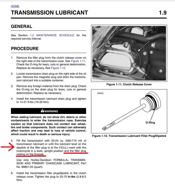

euh.... si on lit "à la lettre" le manuel, pour la boîte, c'est dixit:
" jusqu'à ce que le joint torique entre en contact avec le carter"
donc,  il faut visser jusqu'au contact avec le joint, mais pas serrer; et non pas "poser la jauge au bord du trou"

Message par Dreineck Dim 20 Jan 2019 - 19:51

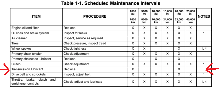

Deux choses : le niveau d'huile de boite ne se vérifie pas tous les mois sur ta moto, nessll.
Le manuel d'entretien dit de remplacer l'huile tous les 32000 km et basta.

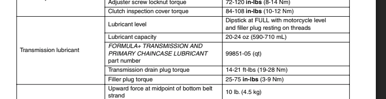

Et puis le niveau d'huile de boite se fait bien bouchon posé et non vissé : "filer plug resting on the threads"

Niveau huile de boite... - Page 3 Empty Re: Niveau huile de boite...
Message par Liberty69 Mar 21 Mai 2019 - 21:28
donc depuis la situation a évolué EN FAIT LE M8 avec embrayage hydrolique a une facheuse tendance a faire du transfert d huile de boite vers le primaire
impossible pour ma part de garder un niveau correct dans la boite
il y a de l huile mais la jauge trempe a peine dedans DONC Niveau huile de boite... - Page 3 751864 GUE FAIT HARLEY POUR RESOUDRE CELA
Liberty69
Liberty69

pour info si cela n a pas deja ete dit j ai trouvé sur le net une note Harley qui mentionne le montage d un event sur le carte d embrayage
en ce qui concerne les boites bloquées vu le peu d huile qui semble rester dans la boite je ne sais pas ce que cela donne sur un long trajet d autoroute
