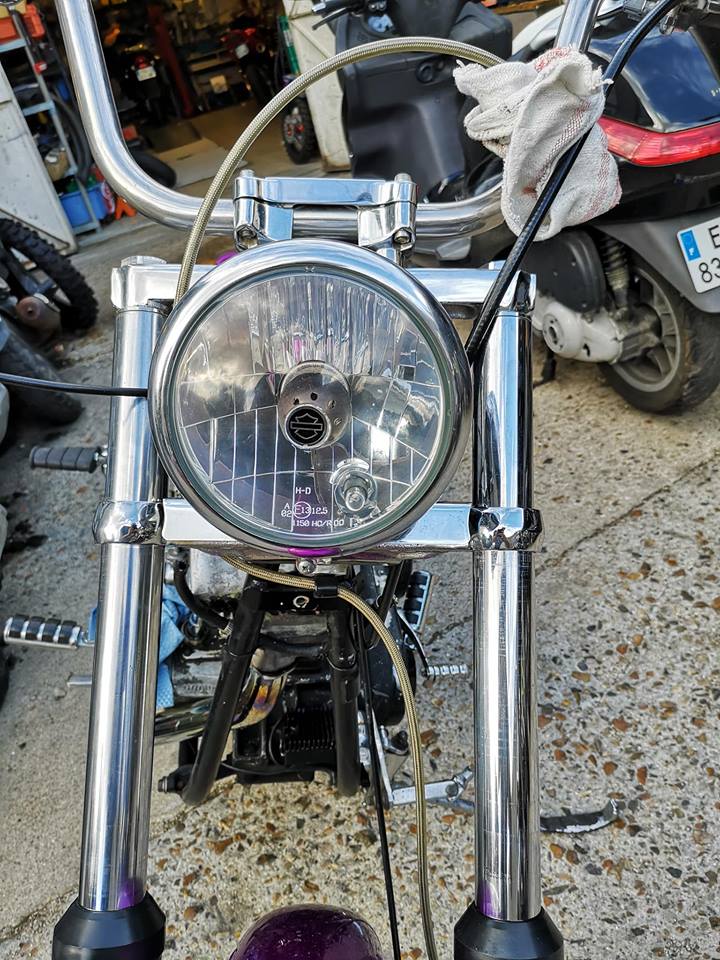

Bon, aujourd'hui j'ai passer quelque heure avec Violette , décapage moteur, pose du phare, changement des silent bloc de guidon , pose du carbu avec la bride, filtre a air ... et surtout démarrage (au kick)

en fait j'ai une vague impression que cette machine a salement été maltraité au vu de tes photos
mais bon c'est ca une restauration, tout démonté tout vérifié et remonté a notre gout avec de belles pièces
ca me rappelle deux ans en arrière ou j'allais de surprise en surprise mais au bout quelle satisfaction
continue a nous faire partager cette restauration…. allez courage ...ont est tous derrière toi...je précise en tout bien tout honneur   Ma nouvelle moto Shovel 1979 FXeF  - Page 5 90029

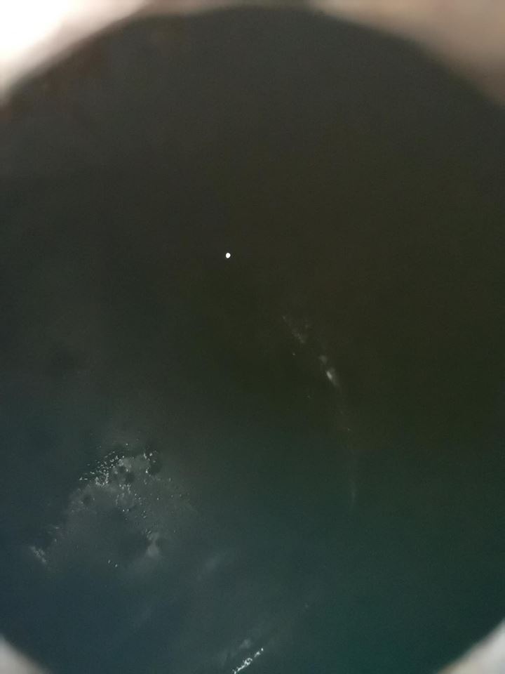

Bon aujourd'hui j'ai réfléchi a une petite choses qui me paraissait bizarre , lorsque je Kickais , j 'entendait le démarreur tourner donc démontage du carter primaire pour constater que ce dernier était toujours en prise (pourtant le Solénoïde est neuf) ... et vu que j'ai les pièces pour viré c'est deux dernier bha cela arrivera plus vite ... , vu qu'il faut retirer le bac a huile, je pense que je vais remonter le nouveau... et bien entendu le support de filtre a huile.
bon, j'ai aussi ressouder le réservoir...
et je vais voir pour un kit de commande avancé (mais pour cela, il me semble qu'il faut que je retire le primaire pour retirer les commandes d'origine)

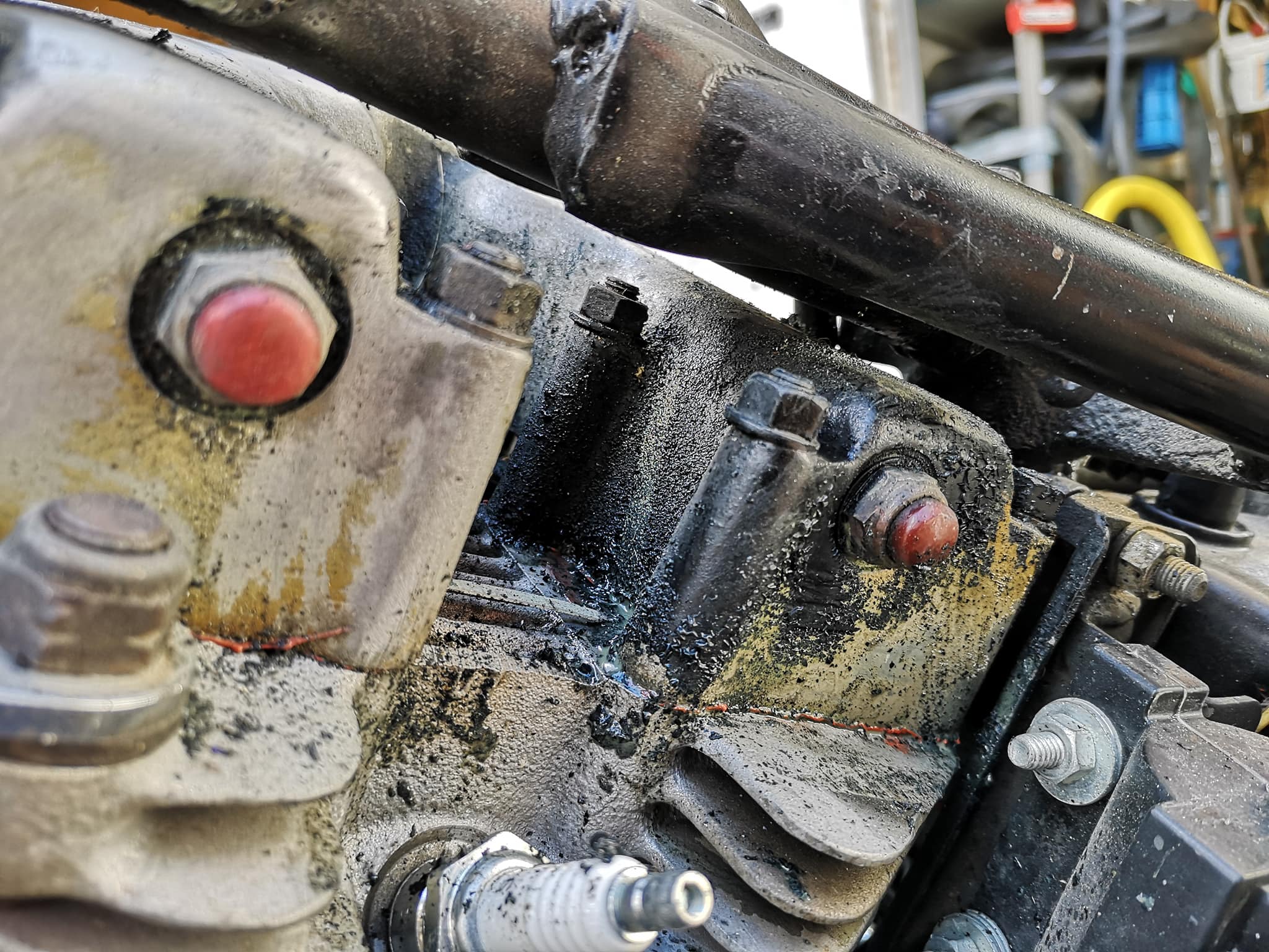

Dé-chromage (au disque) sur le carter primaire (en plus de viré la peinture)
Commande de quelque pièces (encore) un kit réfection de pompe a huile + ressort et un kit de joint primaire
